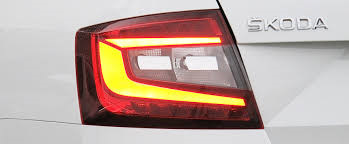

Наконец нашел минутку написать в бж о своем приобретении.
Нашел на драйве человека и купил задние фонари бу но в отличном состоянии с платами в сборе. Все пришло в целость и настал этап установки, сразу говорю, что рассказ длинный и для тех кому не интересно все получилось и все отлично работает!) Ну а для тех кому все же интересно опишу свою ситуацию по установке чуток подробнее и поделюсь некоторым приобретенным опыт в процессе установки.
Итак, был выбор делать самому или гнать машину в город и платить за это деньги. Естественно руки чешутся и платить за это кому то в лом) но ОД я все же позвонил и они сказали что операция по замене фонарей невозможна)) ну мы то с вами знаем что это не так) в итоге решил делать сам!
Для начала снимаем старые фонари и перекидываем с них 2 лампочки, а так же уплотнительную резинку, переделывать в проводке ничего не нужно! В общем то на этом процесс замены окончен.

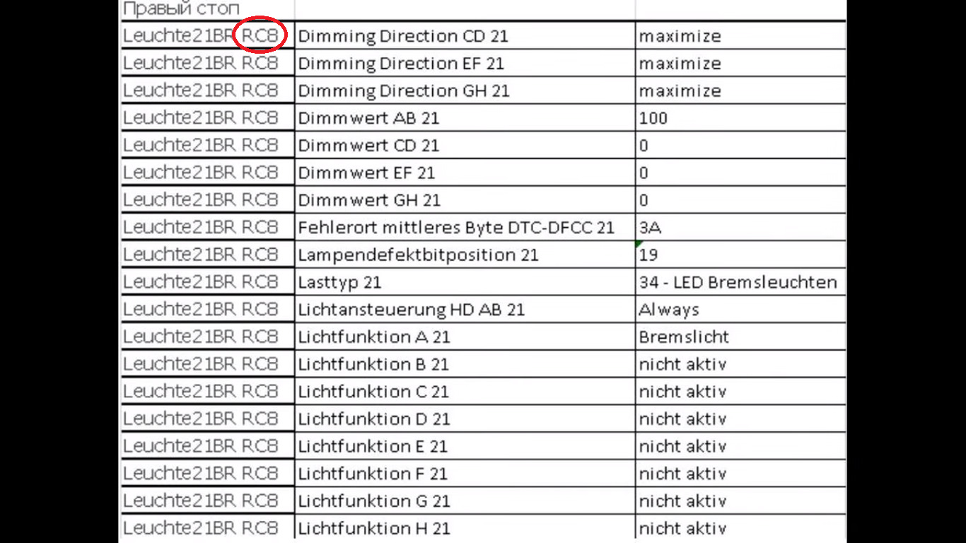

Теперь следуют прописать новые фонари через Ваську или VCDS у кого что есть.
Долго я искал и собирал полезную инфу по адаптации, все что мне присылали это был вот такой список:
[VO]_Leuchte20BR LA71: Тормоз левый фонарь
[LO]_Lasttyp 20: [VO]_34 — LED Bremsleuchten

[VO]_Leuchte21BR RC8: Тормоз правый фонарь
[LO]_Lasttyp 21: [VO]_34 — LED Bremsleuchten
[LO]_Lampendefektbitposition 21: 19
[LO]_Fehlerort mittleres Byte DTC-DFCC 21: 3A
[LO]_Lichtfunktion A 21: [VO]_Bremslicht
[LO]_Lichtfunktion B 21: [VO]_nicht aktiv
[LO]_Dimmwert AB 21: 100
[LO]_Lichtansteuerung HD AB 21: [VO]_always
[LO]_Lichtfunktion C 21: [VO]_nicht aktiv
[LO]_Lichtfunktion D 21: [VO]_nicht aktiv
[LO]_Dimmwert CD 21: 0
[LO]_Dimming Direction CD 21: [VO]_maximize
[LO]_Lichtfunktion E 21: [VO]_Coming Home oder Leaving Home aktiv
[LO]_Lichtfunktion F 21: [VO]_nicht aktiv
[LO]_Dimmwert EF 21: 0
[LO]_Dimming Direction EF 21: [VO]_maximize
[LO]_Lichtfunktion G 21: [VO]_nicht aktiv
[LO]_Lichtfunktion H 21: [VO]_nicht aktiv
[LO]_Dimmwert GH 21: 0
[LO]_Dimming Direction GH 21: [VO]_maximize

Мда смотрел я и искал куда же это все прописывать и где это искать, если честно так и не допер)) Ну не важно я нашел другой вариант, а именно наткнулся на видео по установке фонарей. Я не знаю есть автор видео на драйве или нет, но ему огромное спасибо!
Суть проста заходим в 9 блок, далее топаем в кодирование 16 и заходим через код 31347 в нем есть маленькое окошечко куда вбиваем короткие строки которые я обведу на скринах. К примеру вбиваю LA72 далее открываю список и в каждом пункте выставляю параметры как на скринах, естественно то что совпадает не трогаем. И все у вас будет отлично работать, если внимательно и без ошибок сделаете!
Казалось бы ничего сложного и работы минут на 15)) Но мне признать удалось не с первого раза и ушло на все это дело порядка 2 часов))) Теперь имея опыт, понимаю что 15мин вполне хватит) Машинку теперь не узнать совсем другой вид! Я очень доволен, если кто задумывается, не очкуйте все проще чем кажется!)
Спасибо всем ребятам с драйва кто помогал!
Всем добра и удачи на дорогах, если что спрашивайте чем смогу помогу!
Ну и куча фото процесса и результата до и после, а так же обещанные скрины по кодировкам:
