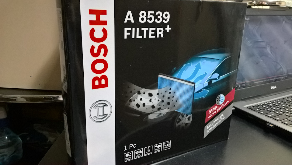

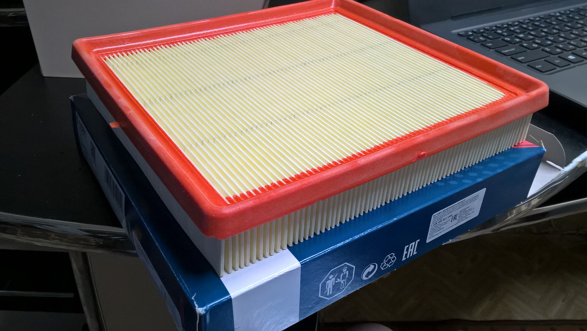

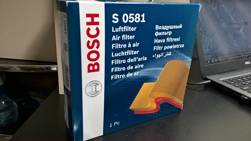

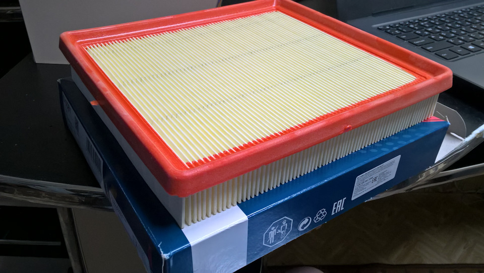

Очень мало встречал информации о фильтрах Bosch для Skoda Rapid, в основном все закупают либо VAG либо MANN, решил разнообразить информацию и выложить некоторые расходные материалы марки Bosch:
1) Bosch S 0581 (F026400581) – фильтр воздушный, на коробке указан также MANN C21014 и Hengst E1163L
2) Bosch А 8539 (0986628539) – фильтр салонный антибактериальный, на коробке выбит также номер MANN FP26010, однако они отличаются.
В целом качество хорошее, фото прилагаю ниже
Запчасти на фото: 0986628539, FP26010

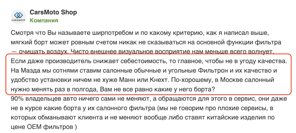

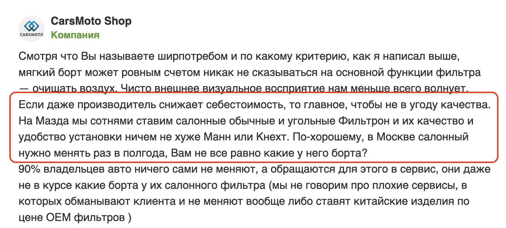

На Мазда мы сотнями ставим салонные обычные и угольные Фильтрон и их качество и удобство установки ничем не хуже Манн или Кнехт. По-хорошему, в Москве салонный нужно менять раз в полгода, Вам не все равно какие у него борта?
90% владельцев авто ничего сами не меняют, а обращаются для этого в сервис, они даже не в курсе какие борта у их салонного фильтра (мы не говорим про плохие сервисы, в которых обманывают клиента и не меняют вообще либо ставят китайские изделия по цене ОЕМ фильтров )

Mann FP26010 трехслойный, технология FreciousPlus, размер 254x224x36
Hengst E3919LB пятислойный, технология BlueCare, размер 254x224x36
Bosch 0986628539 трехслойный, технология Filter+, размер 257x223x35
Mahle/Knecht LAO 809 пятислойный, технология CareMetix, размер 260x224x35
К Mann и Hengst у меня вопросов абсолютно нет, становятся они в посадочное место плотно и мимо себя пыль и запахи не пропускают. Но! К Bosch и Mahle у меня есть вопросы, так как толщина/высота на 1мм меньше, а этого достаточно для просачивания пыли и запахов по пути меньшего сопротивления.

Вы невнимательно прочитали, что я написал. Антиаллергенный Bosch это ни разу не Mann. Об этом говорят разные размеры и производство Китай. Угольный фильтр Bosch да, это Mann.

Маны плотнее встают чем Бошевские
воздушный фильтр я не пробовал mann, но по фильтру салона скажу что влез очень плотно, не скажу что MANN в разы плотнее…
mrRapid
Это справедливо для простых фильтров. Для угольных одинаково, так как каркас толстый на обоих.

как салонник встал, плотно? я себе угольный от Боша поставил, по сравнению с предыдущим RAF, он короче на 3-4мм, из-за этого не плотно встает.
Встал достаточно плотно, до этого ставил MANN не заметил разницы (по размерам), но когда буду снимать, постараюсь замерить
