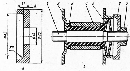

Должна ли эта шайба заходить внутрь ?
П. С. Полез опять под москвича…на правой стороне обе тарельчатые шайбы стояли там где положено…только обе в одну сторону))) выбил палец, перевернул тарелками навстречу как мне тут посоветовали.
На левой стороне стояла одна тарелка!..вторая зачем то была подложена под гайку где ось НЕ выходит))) гы гы…разобрал собрал…пострадавшие 3 втулки из 4х. Не преминул прокатится. До соседней деревни где дороги поухабистей. Совсем другое дело! Машину кидать перестало сильно на гребёнке! 90 спокойно можно по ней ехать! Бренчать почти перестало! Меееееелко так где то…на вибростенд загоню как нибудь)

Да должна. Там вообще-то не одна, а две шайбы. Формой как тарельчатые пружины, Они при затяжке встают в распор и центрируются в отверстии проушины.
Две одна за одной? Или с разных сторон втулок?
Приспособление для выпрессовки пальца рессоры: а — специальная шайба; б — приспособление в сборе; 1 —палец; 2 — кронштейн; 3 — резиновая втулка; 4 — рессора; 5 — сферическая шайба ( ВОТ ТАК ОНИ ПРАВИЛЬНО СТАВЯТСЯ); 6 — специальная шайба; 7 — гайка
Спасибо) значит неправильно собрал я…тоже мне москвичевод со стажем ахахах))) я одну шайбу с другой стороны поставил…ещё бы не пробрякивали рессоры))(
Спасибо понял)
