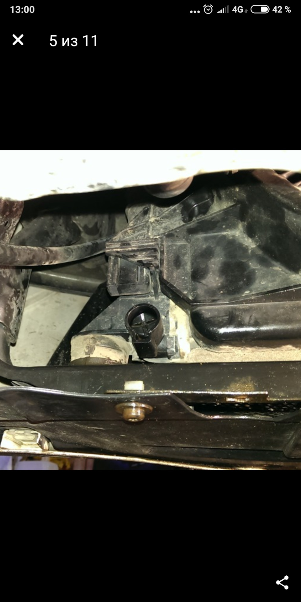

Всем привет. Периодически задумывался о замене антифриза, но всё руки не доходили. Хотя жидкость была еще розоватая, я решил заменить её. Купил оригинальный концентрат антифриза Форд 3 литра и дистиллированную воду.

У нас есть кран слива. Ооо, или заглушка, но все равно не знал…
Не совсем понятно, где кран?
Если смотреть на машину, то в правом нижнем углу. Там не совсем кран, а заглушка под отвёртку.
zhuchella
К сожалению фото удалил.
zhuchella
Из блока не сливается?
Нет.
Alexander37Rus
А как слить из блока ?
Читай выше пишут с блока не сливается, наверно надо подрубать компрессор к расширительному бачку и выгонять через радиатор.
