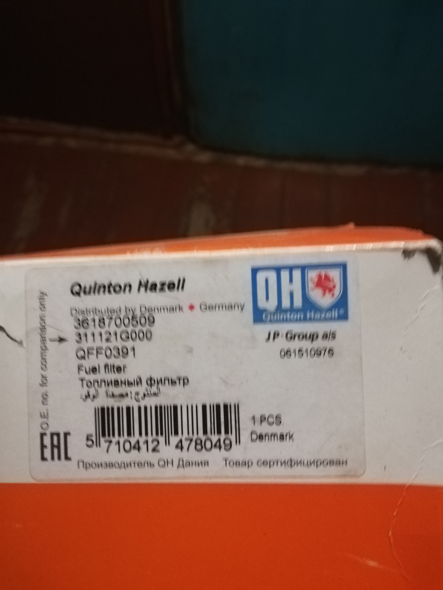

Подходит время замены.
Оригинал 311121g000-1022руб
Kf0031 — kortex 371руб
N1330325 -nipparts -396 руб
Про эти фирмы отзывы так себе, есть у кого опыт с бенз. фильтрами?
Цены минимальные в моей местности, и могут отличатся… Фильтр грубой 310901g000 (сеточка)
Выбор бензинового фильтра, аналоги.
Пробег: 195 000 км
KIA Rio 2009, двигатель бензиновый 1.4 л, 97 л. с., передний привод, механическая коробка передач — расходники

при частоте замены минимум раз в 50 тысяч можно и оригинал воткнуть :) я так и сделал
На 93 тысяче ставил Parts Mall. В декабре прошлого года поменял на оригинал Hyundai/KIA(31112 1G000). Качество аналога и оригинала не сравнить, поэтому выбор очевиден))
www.drive2.ru/l/503225032630076700/
Только не кортекс! Я Mando поставил.
пока что полет нормальный. и заводится хорошо.
Я такой ставил.
Надеюсь он не как на картинке?
Не)) Такой как положено)
N1330325 -nipparts стоит все нормально подошло. Проехал уже 30 тыс. Грубой оригинал ставил.
Кортекс не ставь, по клипсам не подходит пришлось подпиливать, после установки машина заводилась спустя 5 сек прокрутки стартером (не создавалось давление в рампе). Поставил оригинал и все огонь!
ST6516 такой не? грубой даже не заморачивался
Грубой просто до кучи написал, думаю его и менять не стоит.
Mark1983
St6516 просто не попадался.612 руб качество хз
sct у меня с элантры стоит, не жалуюсь
Кто-то писал на драйве, что ST6516 не очень, через него топливо идет плохо. Я себе оригинал ставил, не такая уж большая разница в цене
Сеточку ставил оригинал, ибо недорого. Фильтр поставил оннури. 1,5 езжу, все ОК. Завелась с первого раза, все четко подошло и все защелки защелкнулись.
Арт onnuri есть?
Извиняюсь ошибся. Ставил блю принт. Арт ADG02376
