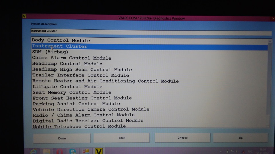

Если у вас винда 8 делаем следующее: нажимаем Win+I -> Изменение параметров компьютера -> Общие -> Особые варианты загрузки -> Перезагрузить сейчас. При выключении нажмите Диагностика -> Дополнительные параметры -> Параметры загрузки -> Перезагрузить. После появится меню, в нем выберите "Отключить обязательную проверку подписи драйверов, нажимаем F7 ".
Скачиваем прогу. ссылка: www.dropbox.com/s/2tp191irmdoyajx/120309a.rar?dl=0
Идем в авто и берем с собой ноут.

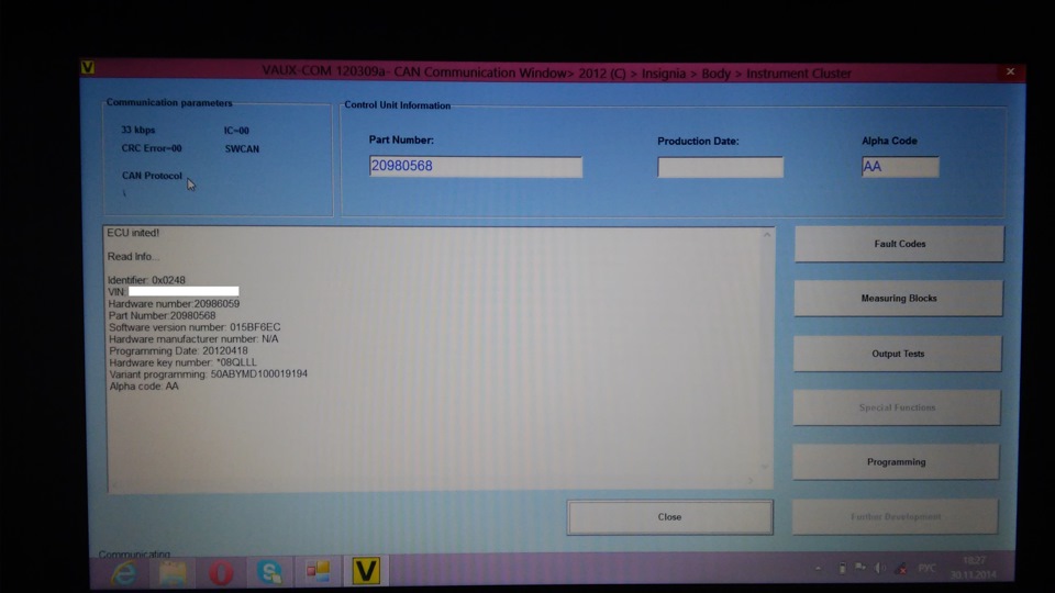

Далее все это дело подключаем и включаем зажигание в авто. Далее открываем прогру. описывать все не буду, все понятно на фото. (действия либо выделены, либо указаны мышкой). Всем удачи. Предупреждаю все делается на свой страх и риск.
Далее фото:

Могу подтвердить — работает для MY 13.5 A20NFT 4X4.
Выбирал 2012 год из списка. Делал не много — прописал вкладки, проверил на ошибки. Прикольно — в BCM была ошибка короткого замыкания ( осталась после того как я спалил предохранитель когда сигналку ставил ). Очистил — все ок.

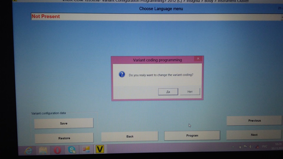

Display Route menu — падла — если его потрогать… потом назад это не убрать
он до программирования вообще не показывал — как бы не надо на многострочном дислее
а после включения одной из опций теперь либо один, либо 2 маршрута показывает… и не выключить никак
А я нашел как его выключить — нужно не выбирать из выпадающего списка "route 1" / "route 1 & 2". А поставить курсор в поле и изменить "route 1 ****" на "route 2 *****", прошить – и все — вкладка пропала.
круто — спс за полезный совет!
хотя не очень понятно что за звездочки такие?
ставишь Not present, и пропадёт
наивный чукотский юноша — никак не поставить — нет такой опции для Display Route Menu
руками прописываем эту фразу и пропадёт, прямо сейчас сижу наколенях ноутбук
