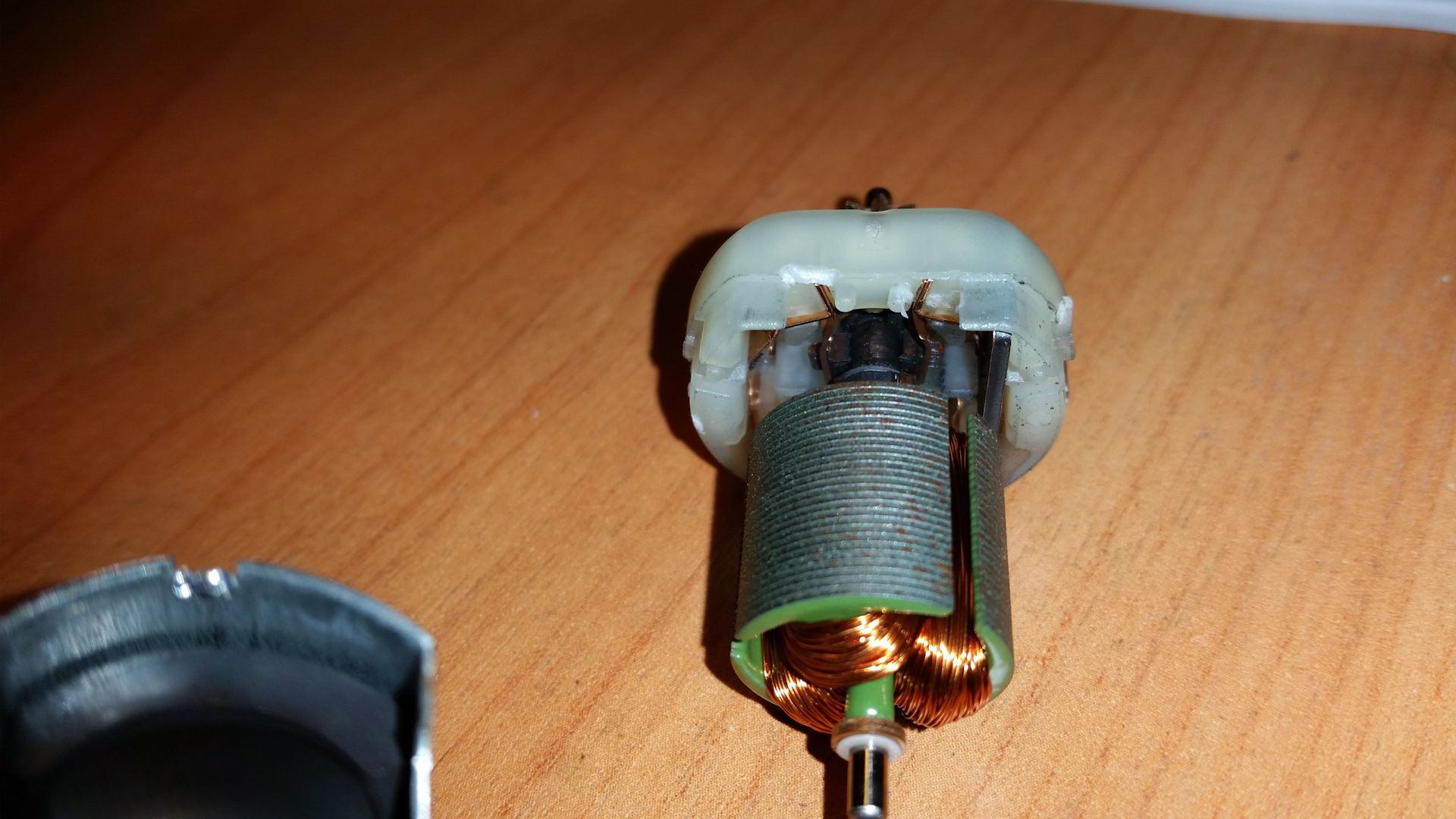

Щетки двигателя находятся в передней части и снимаются вместе с ней, так что собрать обратно не составит труда. Дальше я увидел грязный коллектор, весь в черной смазке, естественно контакт был плохой и моторчик работал не на полную мощность (я подавал 5 вольт на двигатель, прежде чем разбирать, он около секунды раскручивался и работал нестабильно).
Фото грязного коллектора:
Очень аккуратно, чтобы не погнуть щетки, протирал коллектор. Ватную палочку, смоченную в спирте, я прижимал к коллектору и медленно вращал двигатель. Результат на фото:
Собрал моторчик, подал на него 5 вольт- теперь в ответ мгновенная реакция и равномерное вращение.
