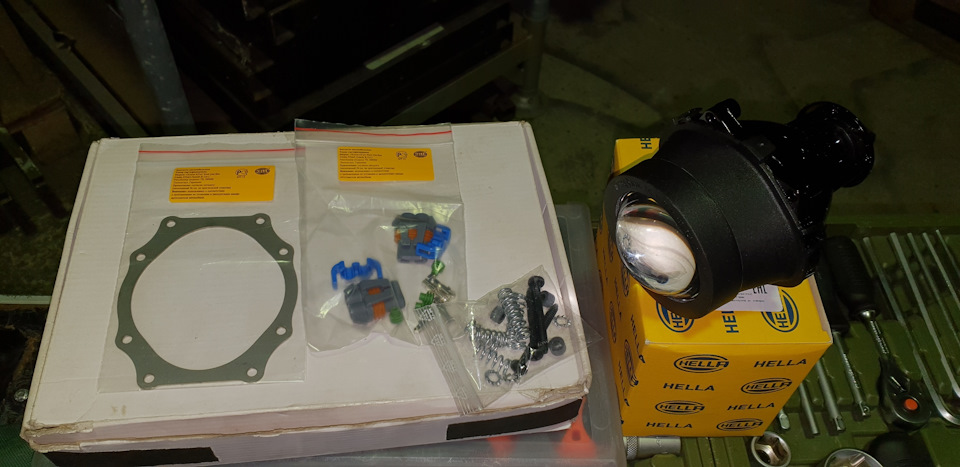

Вот и дошли у меня руки до света авто. Начал с малого заменил туманки на линзованные туманки от Hella.
Брал их в магазине Allhella.ru
Монтаж занял 2 часа на коленке.
Снял 2 передних колеса, открутил подкрылок и нам открылся доступ к туманке.
Сразу скажу, я очень доволен проделанной процедурой)
Будут вопросы задавайте)
Запчасти на фото: 103150
Запчасти на фото: HB312V60W

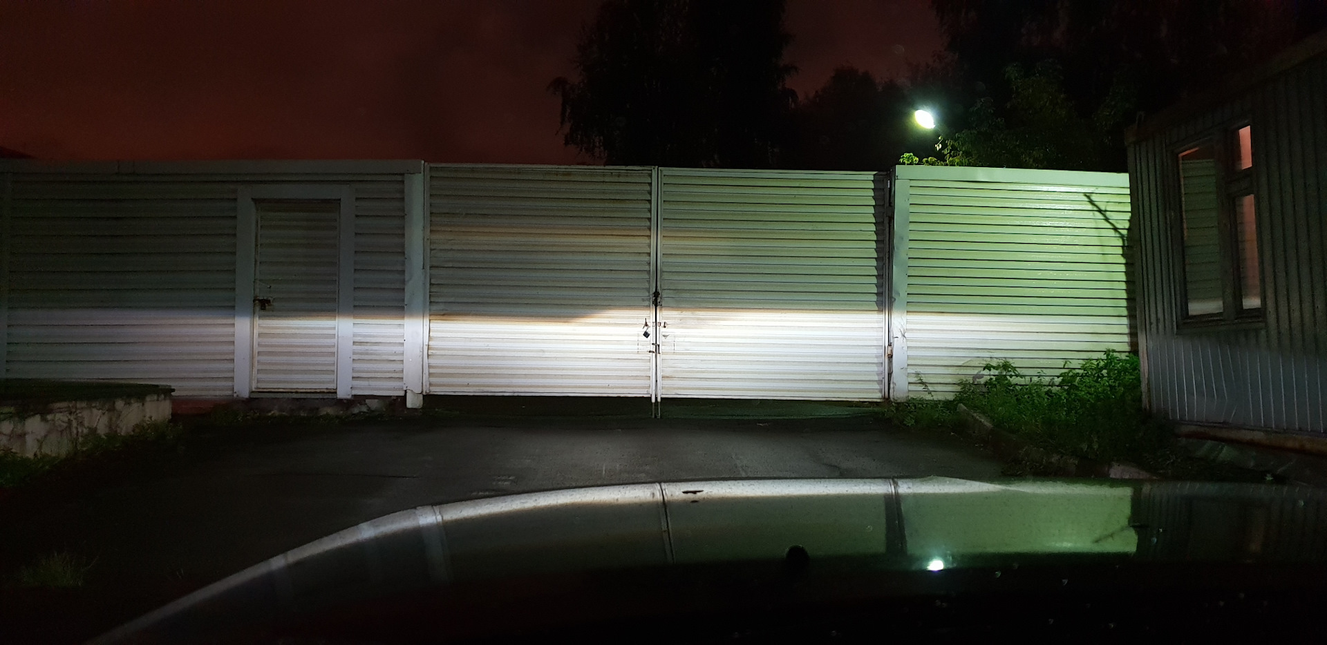

Благодарю Вас… повторюсь, отличный результат… у нас к сожалению нет таких
Добрый день … Отличная работа и такой же результат )) скажите пожалуйста, а по регулировке как ?
Добрый день, там 3 регулировочных винта есть
Хороший выбор! Где брал, ссылочкой поделись или артикулом. Тоже хочу такое замутить.
Интернет магазин Allhella.ru
Модули Hella FFDE60 5200 руб/шт
Переходные рамки на паджеро 4 шли в комплекте к модулям
Два коннектора Hb3 по 300 руб/шт
Лампочки идут в комплекте
Я их по телефону заказывал, заодно и переговорил с манагером про установку.
Позвони и они тебе всё расскажут это все отправят.

Сначала подумал, откуда такие модные мутные туманки :))))
п.с. сложилось ощущение, по фото, возможно обманчивое, что штатный головной свет светит хуже галогеновых туманок, возможно надо менять лампочки.

По головным фарам тоже буду менять отражатели на Hella. Они реально светят хуже туманок галогеновых. Лампочки особо ничего не изменят. Отражателям ппц.
