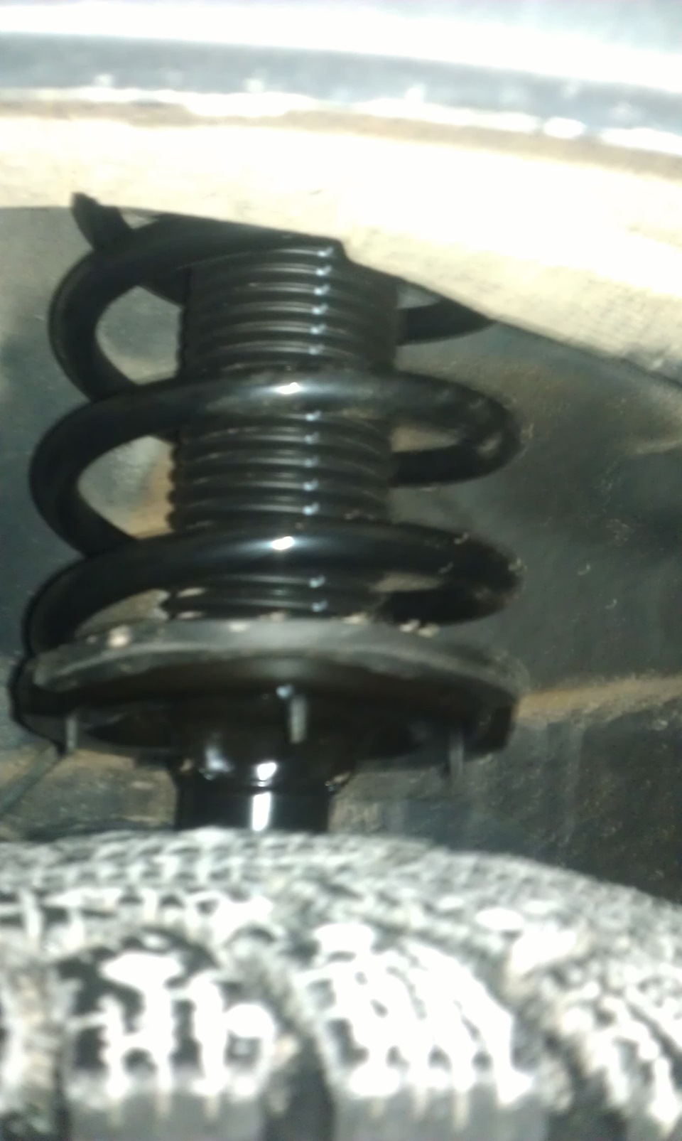

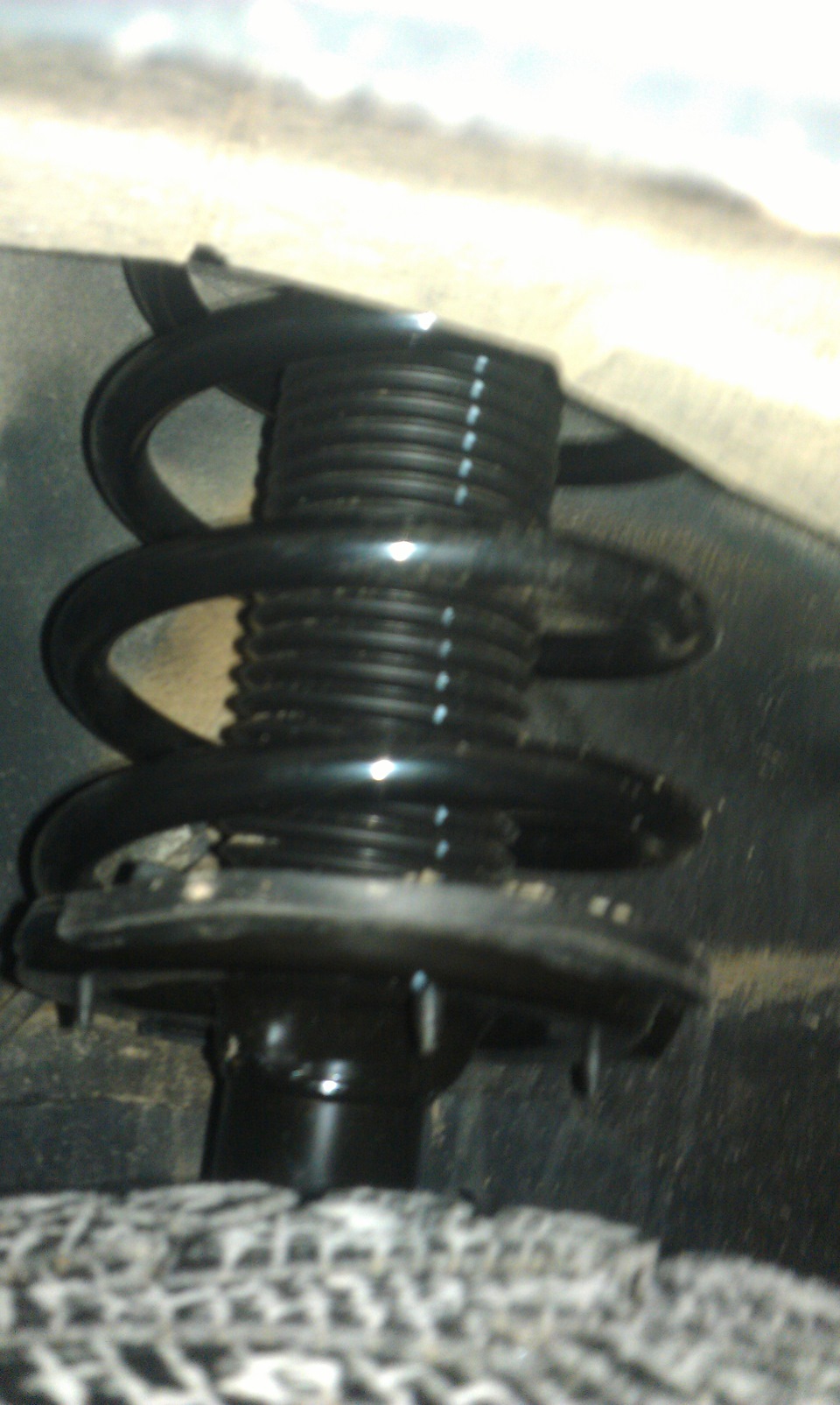

после письма в соллерс дилер пригласил на проверку амортизаторов, в итоге оба передних под замену в сборе с пружинами и опорниками. едем дальше.))
80 тыс. Ничего не стучит. Может не слышу конечно.
на мелких неровностях стук идет со стойки. кстати спустя год мне опять поменяли правый аммортизатор. сейчас левый застучал.
Надо на диагностику гнать по ходу.

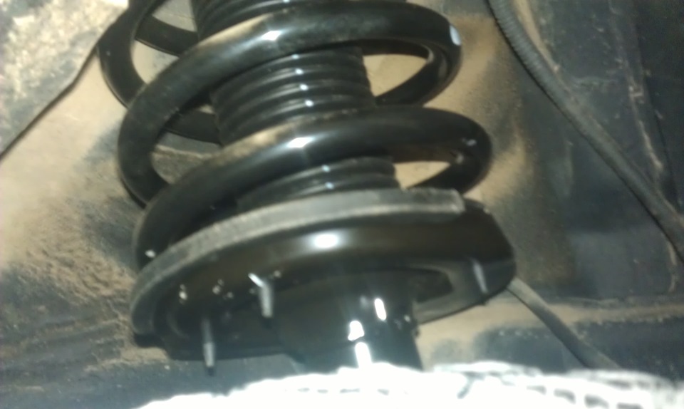

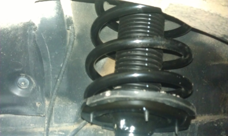

а у меня пыльники на передних амортах зал.сь
Задрались оба с нова. Хотя бездрожья ниразу не видел. Только асфальт. Какой то дефект по ходу у всех
Пластик, вот и все

У меня брякать с 50 тыс, стойки стабилизатора на аналог подобрал и тишина
у кого что, кому протяжка подвески помогает
Протяжку подвески сам провожу при смене масла
какой подбирал? номер есть?
В БЖ есть тема, от форд мондео линки подходят
какие симптомы были? после которого отказа писал письмо?
стук при переезде мелких неровностей, подвеску проверяли всё ок. официалы ничего не нашли, поэтому и письму написал что бы помогли в ситуации.
стук от скорости или загрузки менялся?
нет.

визуально и на стенде они абсолютно целые и рабочие. видимо какой то заводской косяк.
просто жесткие. их ведь 4е модификации
всмысле 4-е модификации?
Может не совсем так выразился.в оригинальных номерах последним цифры от 1 до 4. В каталоге все написано
