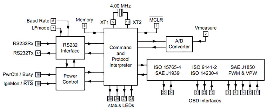

Помимо версии 327 компания выпускает и другие модификации. Отличие — в количестве поддерживаемых протоколов, которое для 327 является максимальным: SAE J1850-PWM/VPW, ISO 9141-2 (K-Line), ISO 14230-4 (KWP), ISO 15765-4 (CAN), SAE J2411, SAE J1939. Стоимость микросхемы с оригинальной прошивкой варьируется от 15 до 20$. Чистый PIC18F2480 вообще стоит пару долларов.
Устройство назвали ELM327 и в первой версии забыли напрочь, что нужно при программировании контроллера выставить правильные фьюзы и защитить прошивку от чтения и тиражирования. Китайский брат сразу же этим воспользовался и наводнил рынок дешевыми (микроконтроллер и обвес ELM327 намного дешевле канадского устройства) копиями известного продукта. Первые "клоны" появились в 2007 году и к 2010-му оформились в так называемую "версию 1.5", которая триумфально распространилась по миру.

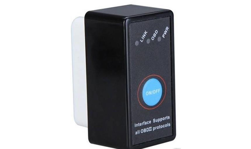

В общем, возвращаемся к покупке. Есть два возможных варианта: покупка "у китайцев" (время терпит) или покупка на у нас в интернет-магазинах (нужно срочно).
Для первого варианта алгоритм следующий:

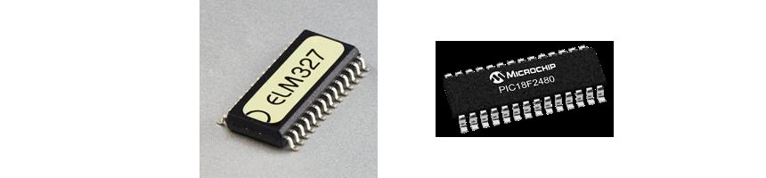

1. Ищем устройства по ключевым словам "ELM327 OBD PIC18F25K80" (для Bluetooth) или "ELM327 OBD PIC18F2480 FTDI" (для USB). Присматриваемся к продукции фирмы VGATE (но проверяем по методике ниже). В большинстве случаев будет достаточно беспроводного адаптера, но есть автомобили вроде Ford, которым для перепрошивки, например, нужны высокие скорости (>500 кбод), доступные только через протокол USB (а микросхема FTDI232 — стандарт качества для преобразователей USB-RS232, хотя последнее время хвалят и Prolific).

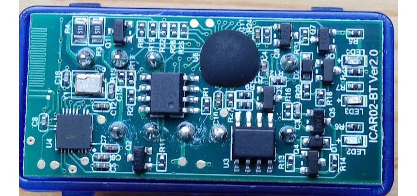

2. Важно, что корпуса хороших и плохих адаптеров внешне выглядят полностью идентично, поэтому необходимо смотреть на внутреннее устройство. Среди найденных объектов отбраковываем те, у которых нет фотографий внутренностей (продавец отказывается предоставить) или на фото плата не видна, маркировка микросхемы/компонентов или микроконтроллер залит компаундом — так называемая "капля", или "сопля" (см. фото). Внутри, скорее всего, какая-то бескорпусная STM.
Неправильный контроллер

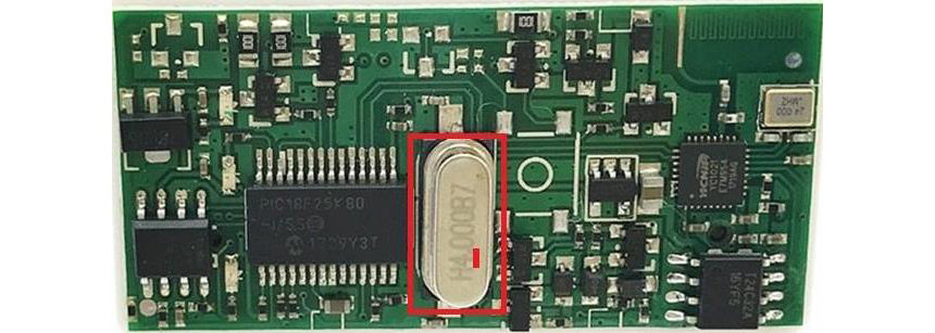

3. В случае если удалось найти устройство на PIC18F25K80, смотрим, на какую частоту установлен кварцевый резонатор (обведен красным на картинке ниже). Там должна фигурировать цифра 4 (ни 8, ни 16, ни т.п.).
Кварцевый резонатор на 4 МГц

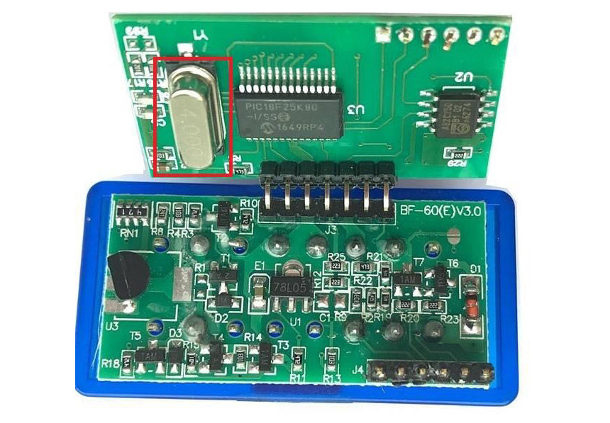

ELM могут быть как в одноплатном оформлении (как на рисунке выше), так и в виде двух плат (рисунок ниже). Принципиальной разницы нет. Мне больше нравится двухплатное исполнение — лучше теплообмен у компонентов.
Двухплатное исполнение с кварцем на 4 МГц

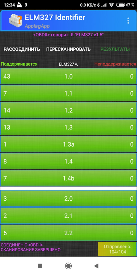

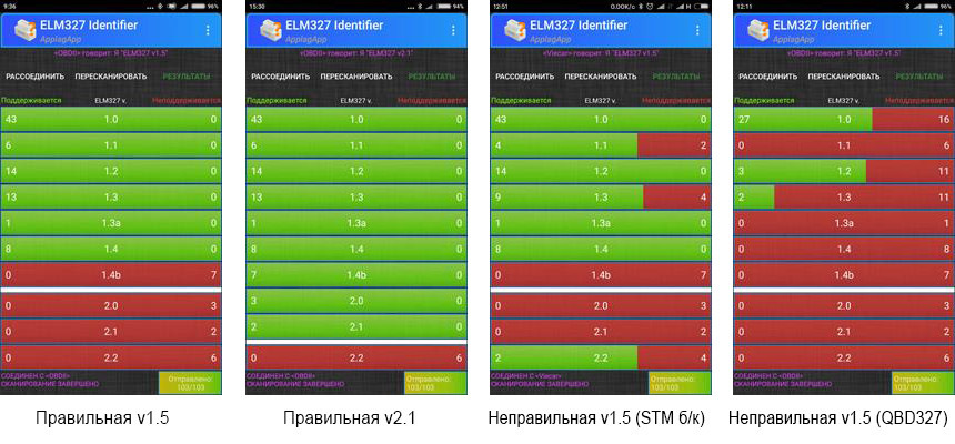

Примерно так, как на картинке ниже, выглядят различные версии китайского ELM327 в окне ELM Identifier.
Если описать алгоритм диагностики адаптера с помощью ELM Ident кратко, то получится следующее:
1) если есть красный цвет среди полосок в версиях от 1.0 до 1.4 — адаптер полная подделка. Бежать как от огня;
2) если все полоски зеленые до 1.4 и выше, то см. пункты 2а и 2б;
2а) если номер версии соответствует зеленым полоскам (v1.5 = полоски до 1.4 или v.2.1 = полоски до 2.1), есть вероятность получить неплохой адаптер, но нужно смотреть плату и компоненты на ней;
2б) если номер версии не соответствует зеленым полоскам (v1.5 = полоски до 2.1/2.2, скорее всего, подделка, как в пункте 1, но адаптированная под запросы рынка ("выдавать в ELM Identifier побольше зеленых полосок").

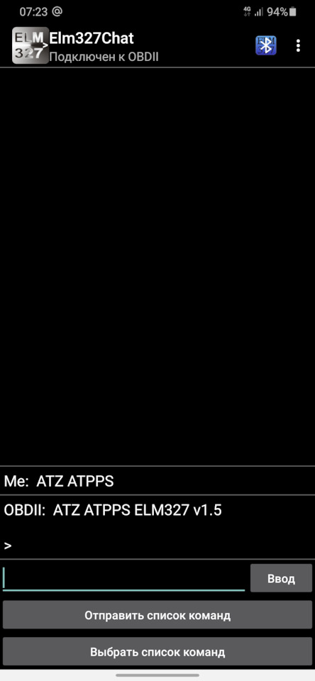

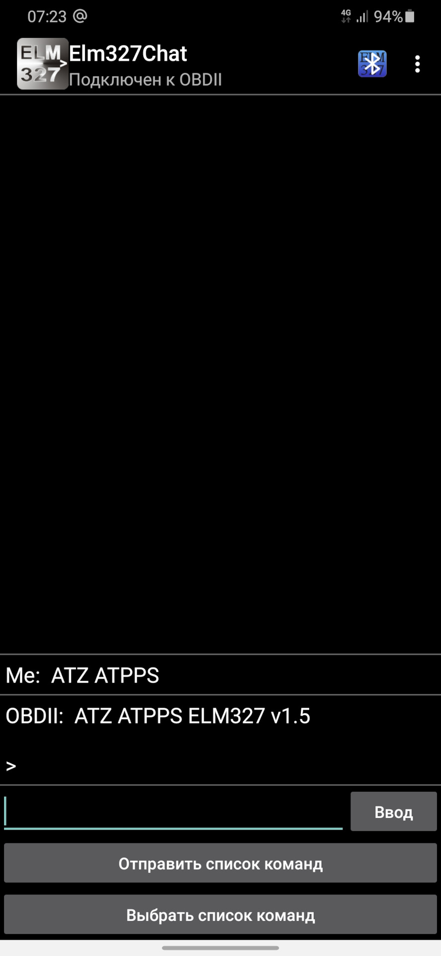

6. Если программа дала приблизительно удовлетворительный результат, но совесть неспокойна, остается последний штрих: устанавливаем программу-терминал ELM327Chat [4] и при подключенном к питанию адаптере пишем команды
ATZ ATPPS
Фальшивый адаптер ответит: "?", настоящий — примерно так, как ниже:

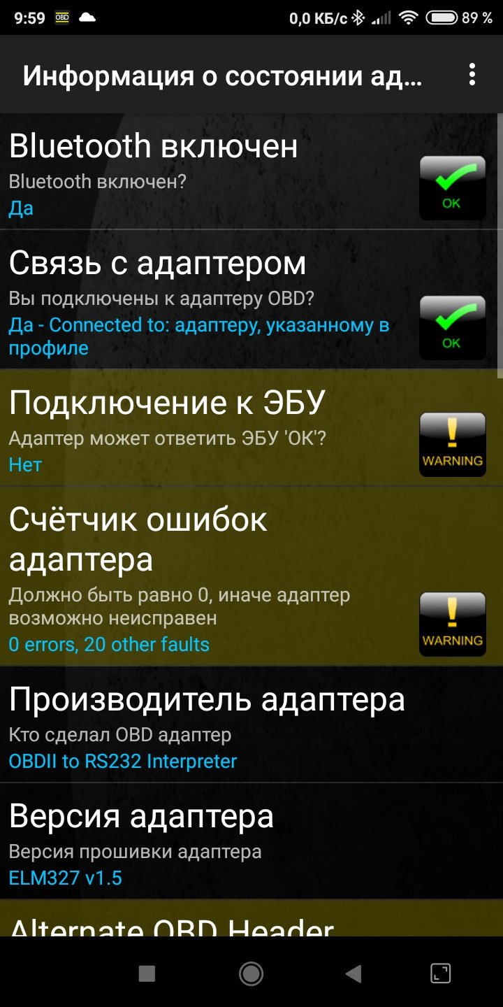

У меня вот что пишет, подделка?
Тоже самое пишет у меня, подделка в итоге?

Блин, где ваша статься была раньше…Проверил адаптер по программе подделка. Вскрыл корпус, а там вообще не понятная хрень…Теперь ищу новый сканер.
Из Вашего поста кое-что узнал. У меня "неправильный" v1.5 с синей кнопкой (вай-фай). Дело в том, что сначала соединялся с эбу, сейчас нет. На команду ATZ ATPPS удивляется, при проверке ELM Identifier — в строке 1.4 одна ошибка (ATIGN-1.4), выше все зеленое, вначале этой ошибки точно не было. Может такое быть, если сначала работал?
возможно, раньше другая программа довольствовалась тем, что есть. а сейчас проверяет адаптер на правильность.
Torque с искуственным интеллектом?)))
торк раньше на любом адаптере показывал всё, что мог увидеть ( а это немногое кроме стандартных параметров, но можно и расширить допнаборами его). как сейчас не знаю. попробуйте удалить новый торк и скачать старую версию- вдруг поможет))
Спасибо, но и в других прогах он перестал видеть эбу. Суй Хунь Чай короче)) Покупал здесь (не берите!) ru.aliexpress.com/item/32…042311.0.0.247e33edWiFao4
Вскрытие показало неоригинальный "чип-кляксу".

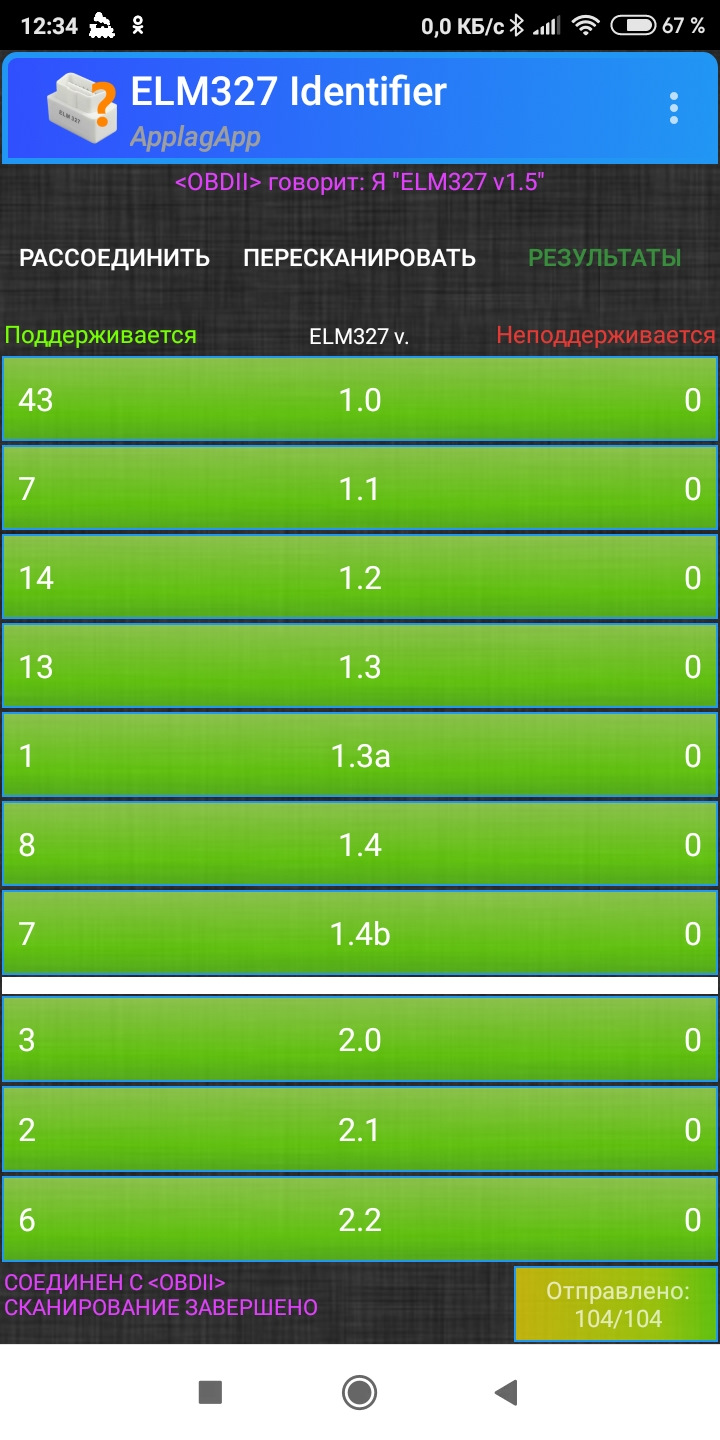

Все проверил ELM Identifier как на первой картинке (с лева) ELM327Chat на команды отвечает, наверное повезло . Заказывал тут ru.aliexpress.com/item/20…042311.0.0.274233edDfOEE2
