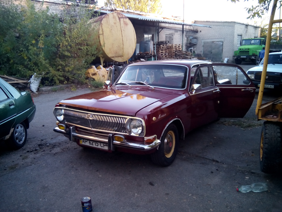

Собственно, что рассказывать? Сегодня просто освежил ранее выгоревшую временную покраску… Обновив ее временной покраской, только лучшей красной. Цвет — вишня. Качество — далеко не идеал! Подготовка — я Вас умоляю…
Судя по всему: подготовка и покраска переносятся на следующий год))
А пока, лично я, результатом остался доволен. Жутко надоели: "У тебя машина смешного цвета", "Офигеть какая старая машина"…

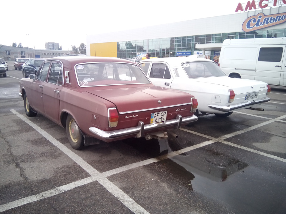

Работу так же оценили мне не знакомые люди: стояли после покраски на стоянке одного из торговых центров, проходящие мимо молодые люди, общаясь между собой, сказали: "Глянь, красненькая. Ну видно, что сам красил. Но все равно — молодец"… Мелочь, а приятно)) Да, они меня не видели — сидел в соседней машине.
Потом ещё полирну… Может быть. И ващще ок будет))
Всем добра. Стремитесь к лучшему!

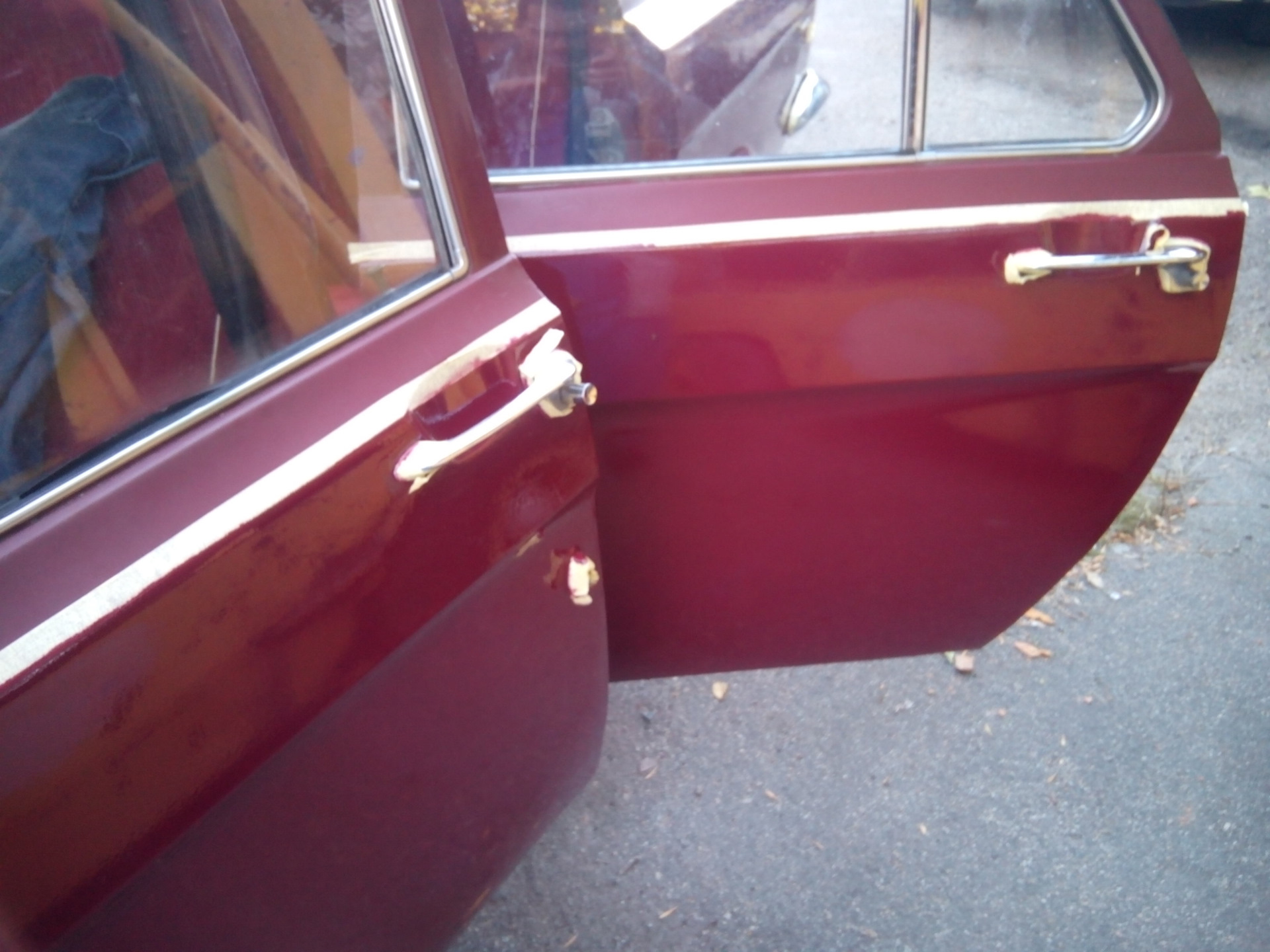

ну видно что слишком густая краска была, не отчаивайся, бери 1500 и 2000 наждачку, и шкурь, пока не станет ровной без апельсиновой корки, уверяю, после этого полерни, будет супер, главное шагрень срезать, чучуть упорства и будет ровно и красиво!
Спасибо. Мне приятно, что ты оценил. Я знаю, что ещё нужно будет перетереть. Может быть чуть позже, пусть пока высохнет.
дня через два обычно уже можно смело начинать
