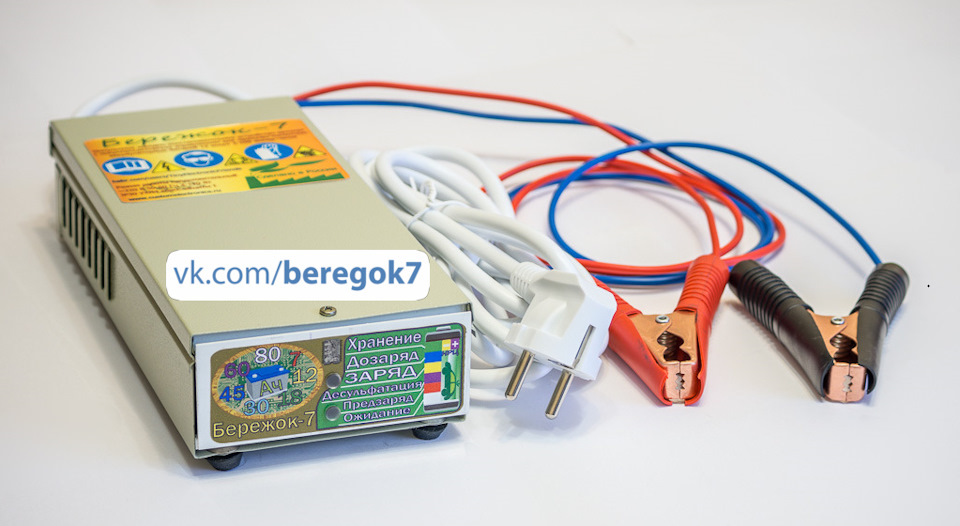

устройство нормальное но современные могут плотность выравнивать по банкам.дозаряд с выравниванием и перемешиванием электролита при минимальных газовыделении и
нагреве, хранение с паузами и периодической компенсацией саморазряда при необходимости. www.drive2.ru/b/527378829191153097/

HY800 погуглите ;)), присоединюсь к Павлу NoID — кулон715д уже много лет мое все. Ну и этот хундай 800ый вполне годная штука.тренирует акб.

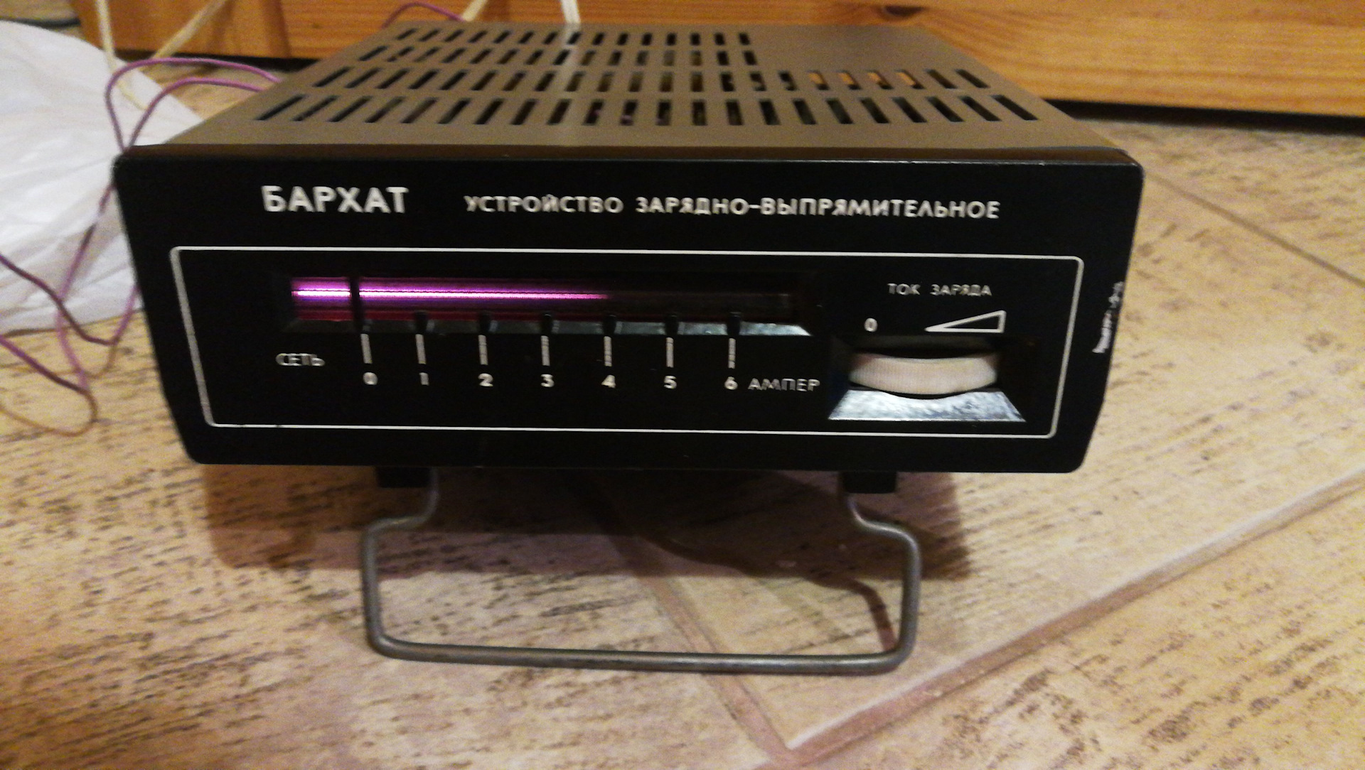

Купил бархат! В пломбе! Транс гудит. Вскрывать жаль, но по хорошему в парафине проварить его надо.
По хорошему там легко межвитковое и превед.
Работает. Не сильно греется.
Так я ж не против…я преположил, что звук может быть либо от кз межвиткового( допустим один виок) либо, если больше нравится, то от магнитострикции.
Где-то давно находил методику определения межвиткового замыкания. Но где… Не помню.
Если вскрывать, то можно и транс поменять и тиристорные новые поставить…
Транс там можно поджать. Может утихнет.
Утихнет если магнитострикция.а если витки прослабли то увы.перемотка

Есть более эффективные устройства! Из старых — Бархат, из новых — Кулон. У меня Кулон с регулировкой напряжения и тока. Можно использовать и как лабораторный источник питания.

Кулон полное г.но, он мне два аккума убил засранец. Тоже понадеялся, разберите его и охните от качества сборки. Теперь ищу надёжный советский зарядник, а не это китайское … Новый приличный зарядник с хорошей схемотехникой стоит далеко за 15000 руб.
