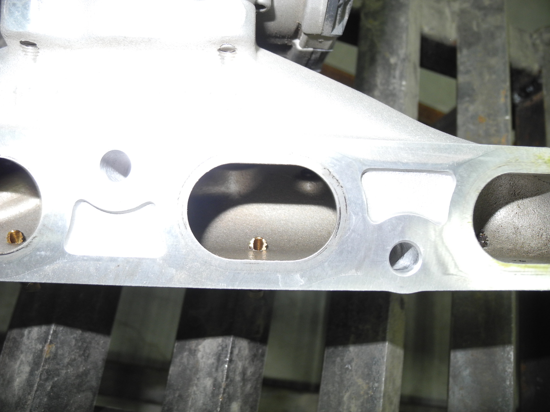

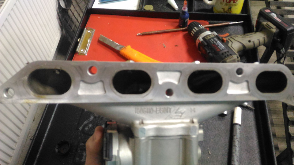

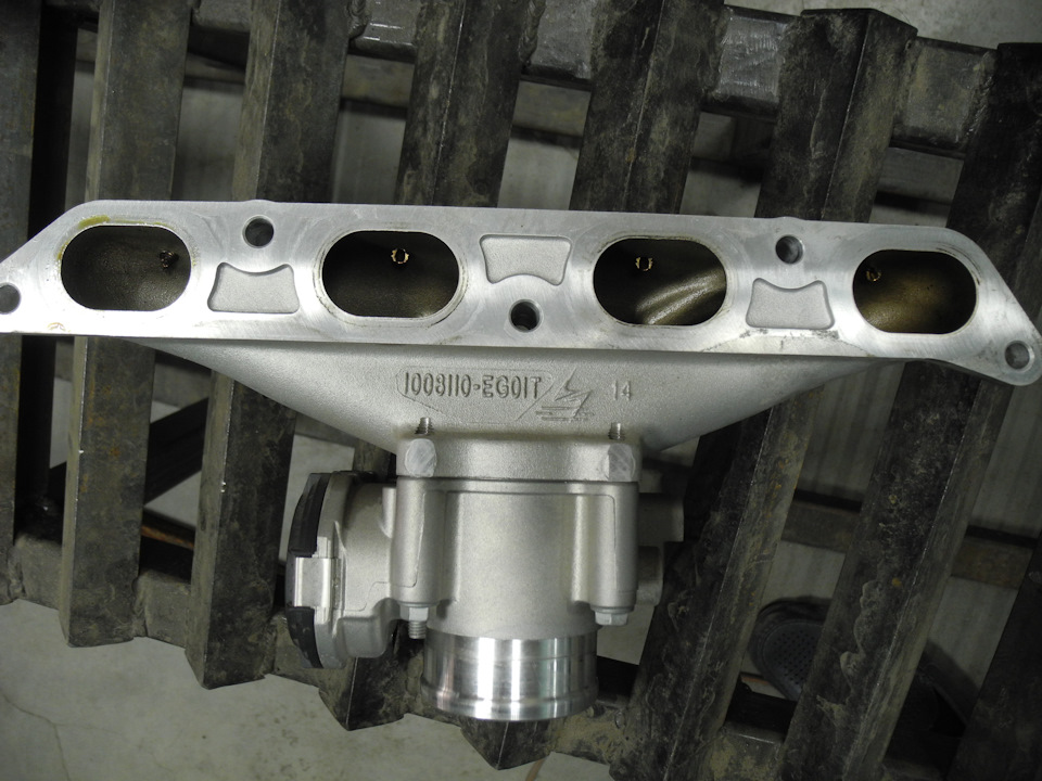

www.drive2.ru/o/b/2395153/
как раз врезка у вас была нормальная изначально по центру потока, то что далеко от бензиновых форсунок это не значит что плохо. Наоборот газу надо время смешаться с потоком воздуха до того момента пока попадет в цилиндр.
Здесь не прокатит. Коллектор "полый". Происходит размазывание газовой струи вообще во всех непонятных направлениях.
хм. получается что впускные окна у коллектора соединены с соседними?
тогда по логике вещей если рядом с бензиновыми форсунками делать врезку по хорошему по два штуцера делать чтоб распыление было равномерно на оба клапана при смешивании с воздухом
По идее, можно. Но практика показала, что и с одиночной врезкой результат очень прекрасный. Тоётовских моторов (всё таки прородитель 1NZ) на газу большой вагон с тележкой бегает. Тут главное подогнать время открытия максимально разумное, для увеличения времени гомогенизаци.
В итоге расход как по книжке, динамика отличная.

Если бы изначально на этапе установки ГБО сняли коллектор и посмотрели, сразу все было бы хорошо. То ли поленились, то ли на угад врезались… и вот результат. Но уже недели 3 у них не был, все работает как надо… сразу бы так.
