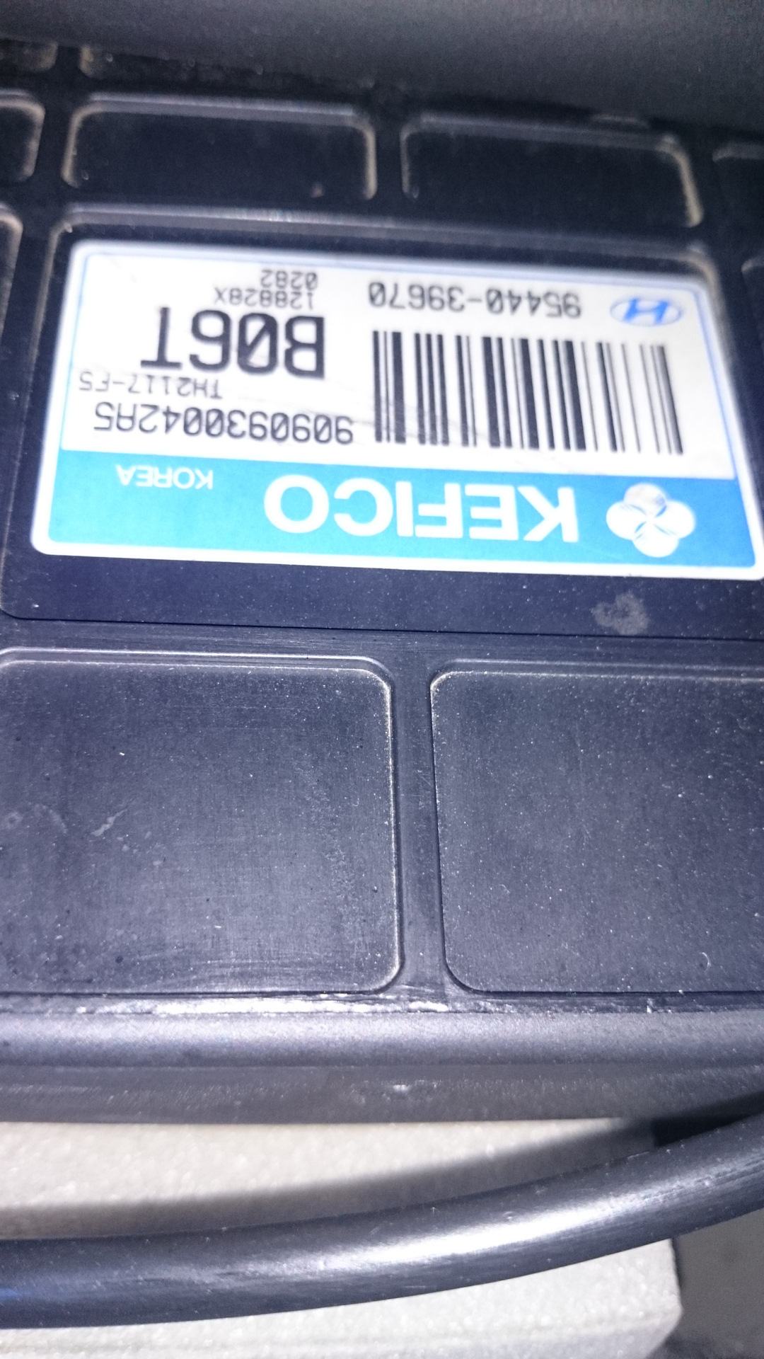

Почитавши форумов, решил на всякий случай проложить тряпочки под задние воздуховоды. А то бывали случаи, что заливали мозги при данной операции. Да и номер мозгов был нужен заодно.

А блок управления двигателем где расположен?
На шестом фото под оранжевой тряпкой, но страдают обычно коннекторы, они под красной тряпкой)
Мозг что ли под сиденьем?
Нет, он под печкой практически в центральной консоли, там и проходят воздуховоды на зад и вывод на ноги переднего пассажира.
Не пойму зачем тряпочки, если блок управления вне зоны очистителя
Чуть выше написал, что влага попадает на фишки мозгов. Я слегка перестраховался вдруг бы пена полезла, а так все обошлось
Погоди у меня же Тагаз, у них иначе
Что иначе?
Блок управления находится в центральной консоли
С чего вдруг)) Справа от тног водителя.
