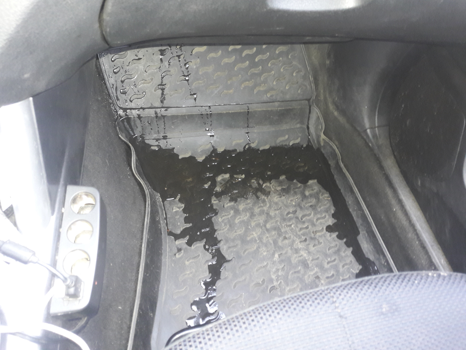

После начавшихся дождей заметил под пассажирским ковриком скапливающуюся воду — факт тревожный.
Поднял обшивку пола, под ним шумоизоляционные поролоновые панели — все пропитались водой, достал, отжал и положил сушиться. Сам с поднятой обшивкой продолжил эксплуатировать авто и кумекать — откуда все же взялась вода.
И вот, поехал по делам и застал меня дождь, гляжу на металлическую защитную планку ЭБУ закапала вода.

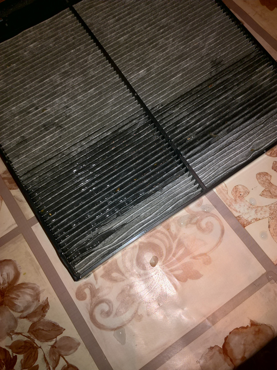

Сначала подумал, что течет лобовое — снял боковые пластиковые накладки с передних стоек — сухо. Полез под торпеду со стороны пассажира — было отчетливо видно как вода бежит с корпуса вентилятора салона. Достал фильтр салона, а там вот такая картина.
Снял дворники и жабо.
Налил воду в лейку и стал проливать лобовое со стороны пассажира, попутно наблюдая как стекает вода. Было замечено как при стекании с козырька (аккурат находится над воздухозаборником фильтра салона) несколько капель попадают прямо в воздухозаборник.
Честно говоря поразился самой конструкции козырька и местонахождением воздухозаборника — и кто этот Японский чудак на букву "М", сконструировавший такую "прогрессивную" систему отвода воды с лобового.

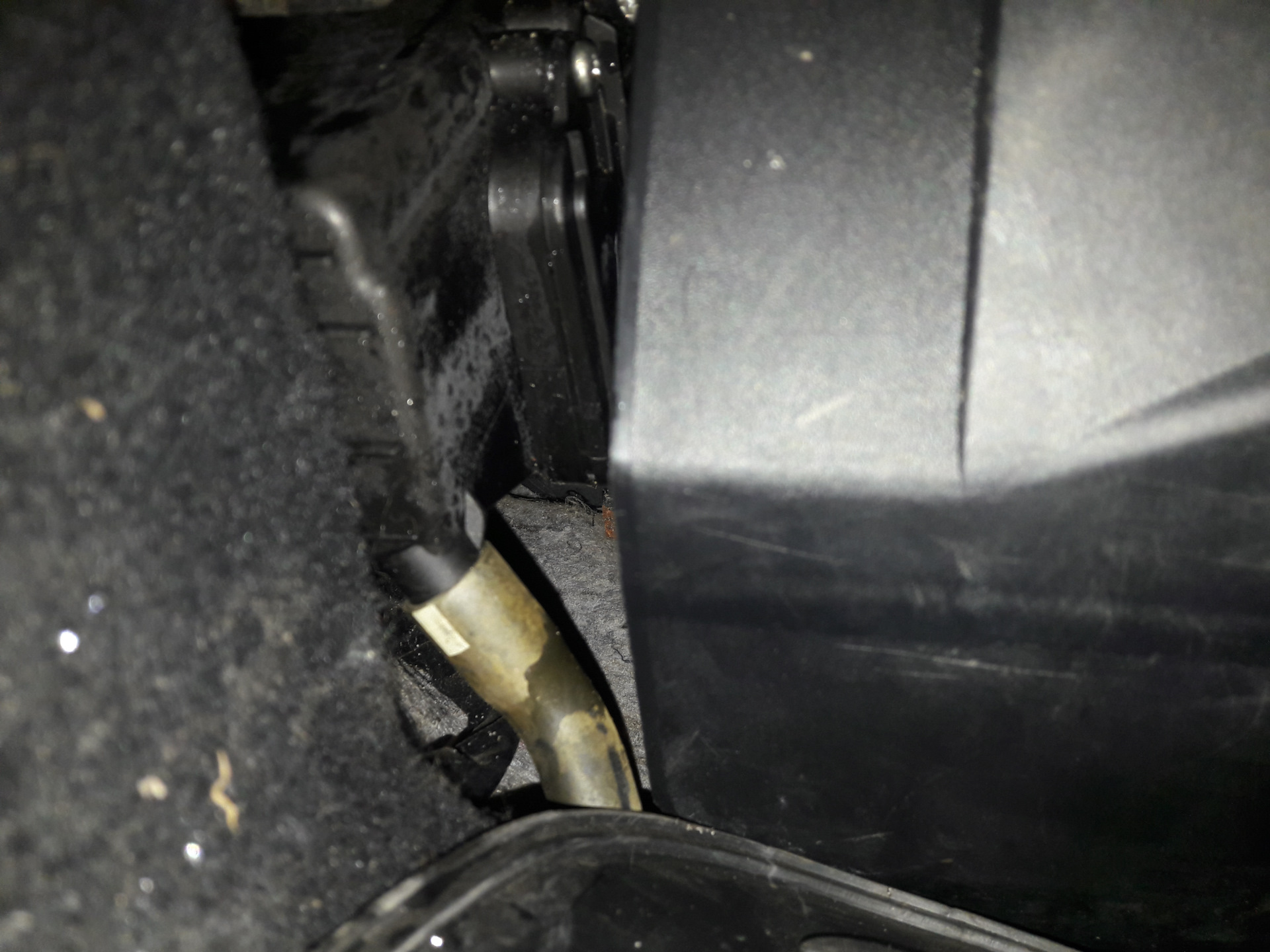

Вчера решил эту проблему! Заехал к стекольщикам, типа ваш косяк))) оказалось шланчик с испарителя был перекручен и вся водичка текла под коврик, вместо улицы!
Была такая проблема несколько лет назад — забился дренаж кондиционера и весь конденсат под пассажирский коврик.
Привет, у меня такая ерунда с кондеем, когда его включаю начинает капать на коврик пасажира и не мало, заглянул под бардачок а так черный корпус такой идёт из которого шланг на улицу походу идет и выкидывает конденсат . Дак вот этот черный корпус сырой и в каплях, воды прилично накапало под коврик и на коврик. Сегодня гляну конечно что с фильтром, может такое же как у тябя под жабо . Но я заметил что это после того как кондей включаю, нужно шланг глянуть, может забит и в нем дело .
Вот этота дренажная система была говоришь забита ?
Именно она.
Чем чистил этот шланг?

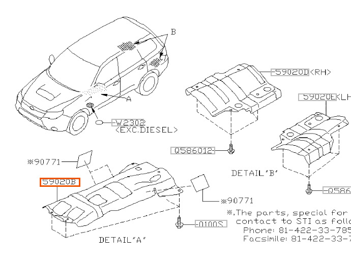

Никита, добрый день! Не по теме вопрос, но может поможете. Знаете ли вы номер детали — защита из жести между глушителем и карданом? Оторвало на половину и загнуло, а найти не могу…
Добрый день! Термокожух?
subaristAntoxa
Если этот кожух, то 59024AG014.
Он самый))) спасибо!
R3G101
Но цена млять…7300…Жаба. душит уже, тварь…
Может кто-то тут на драйве из жести делал?
Вот парень продаёт. Но самовывоз из Нерезиновой.
Напиши, может пойдёт навстречу…
