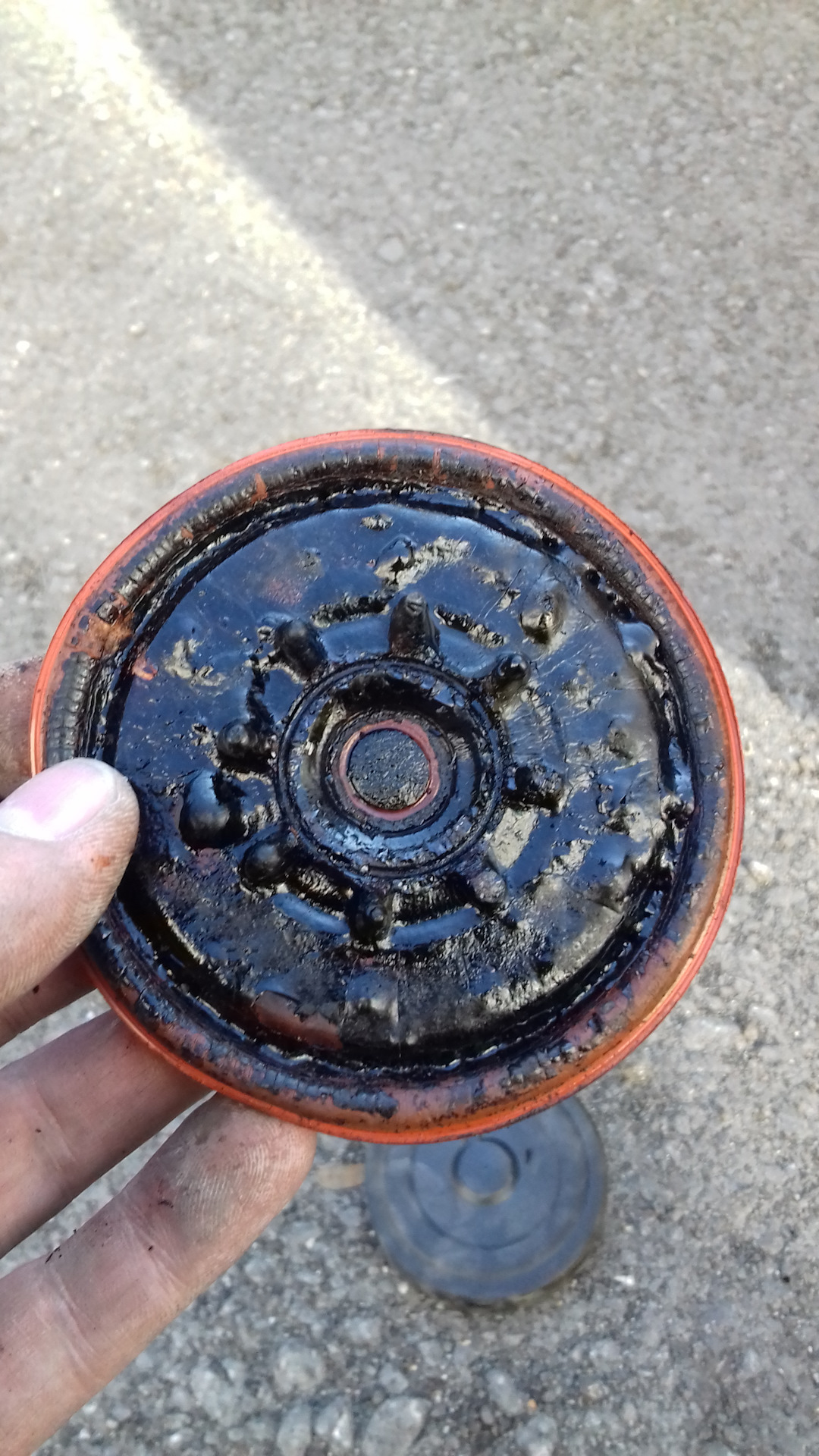

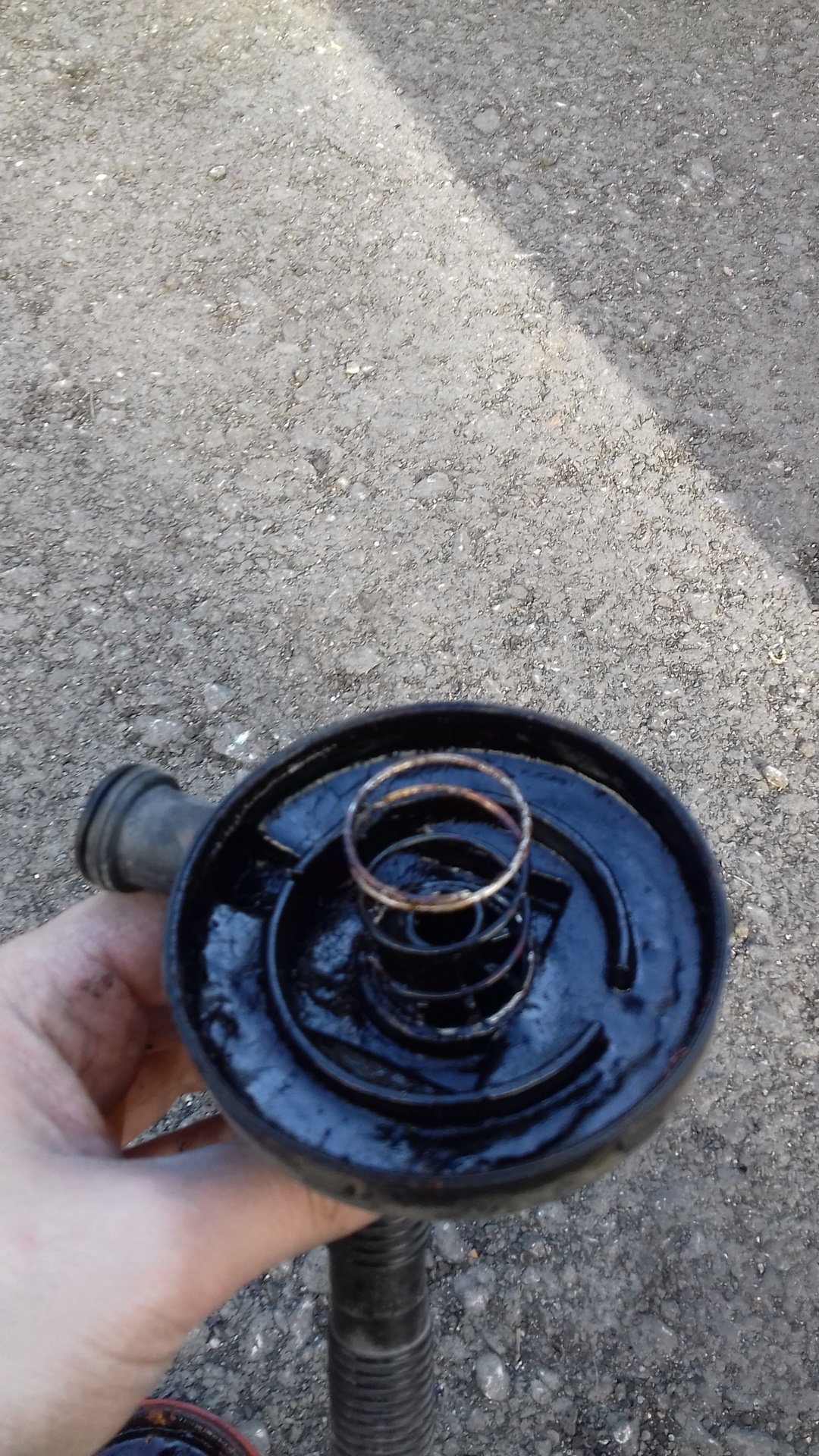

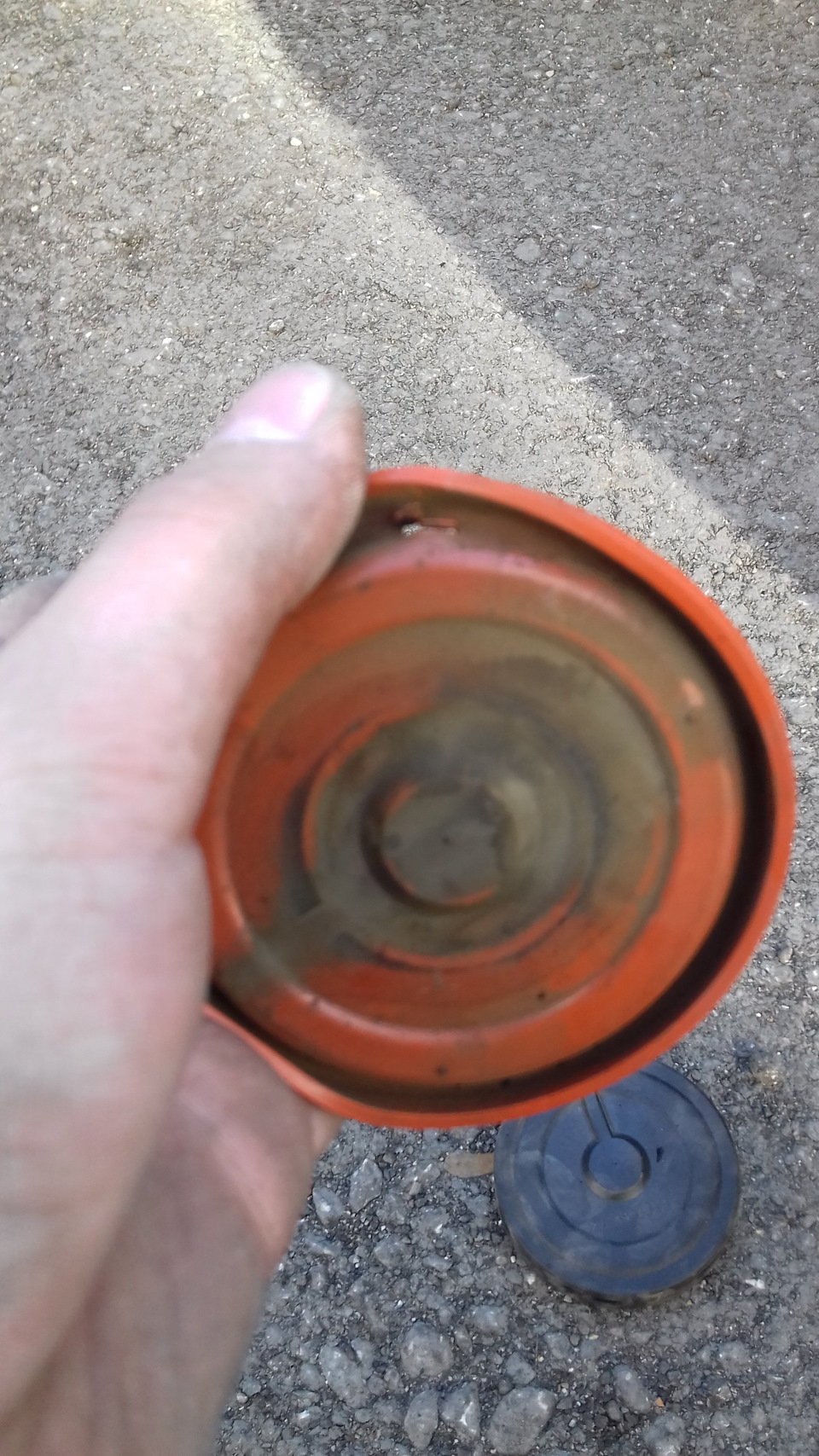

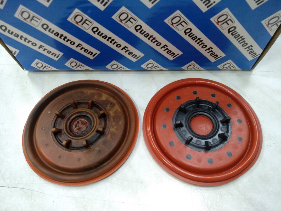

После КВКГ снятия, оказалось что сама мембрана порванная и задубела вся.

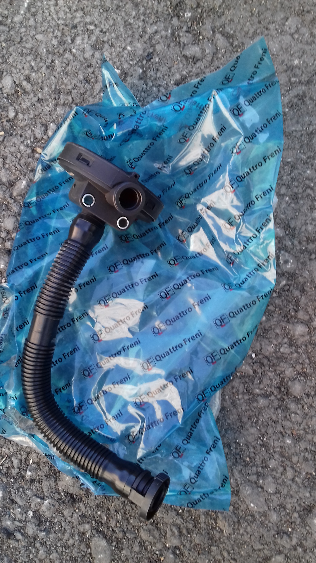

Оригинальный КВКГ брать не стал, заказал на exist.ru дубль Quattro freni — QF47A00034

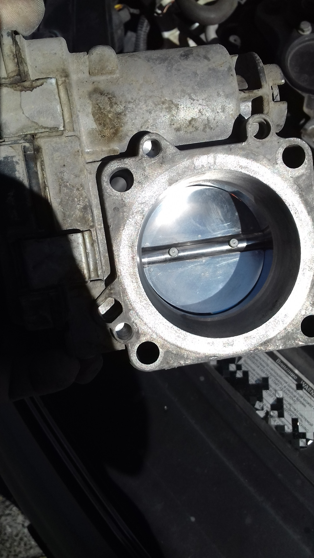

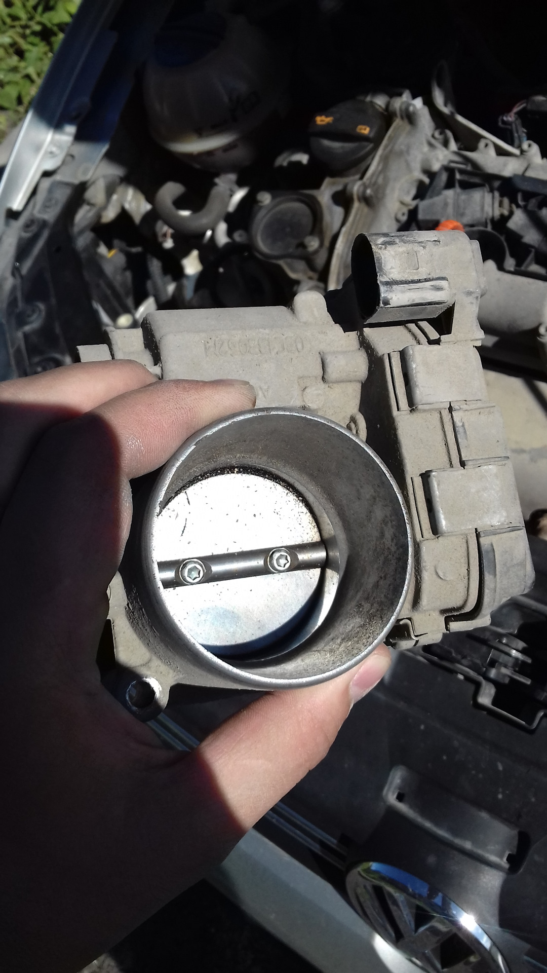

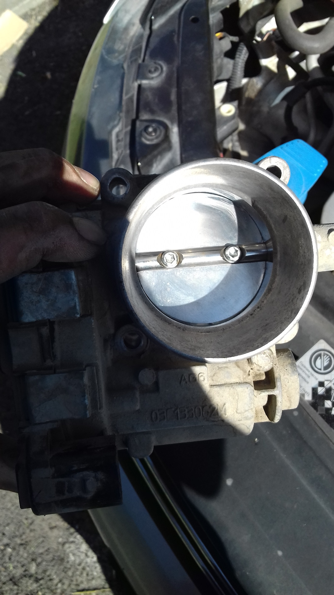

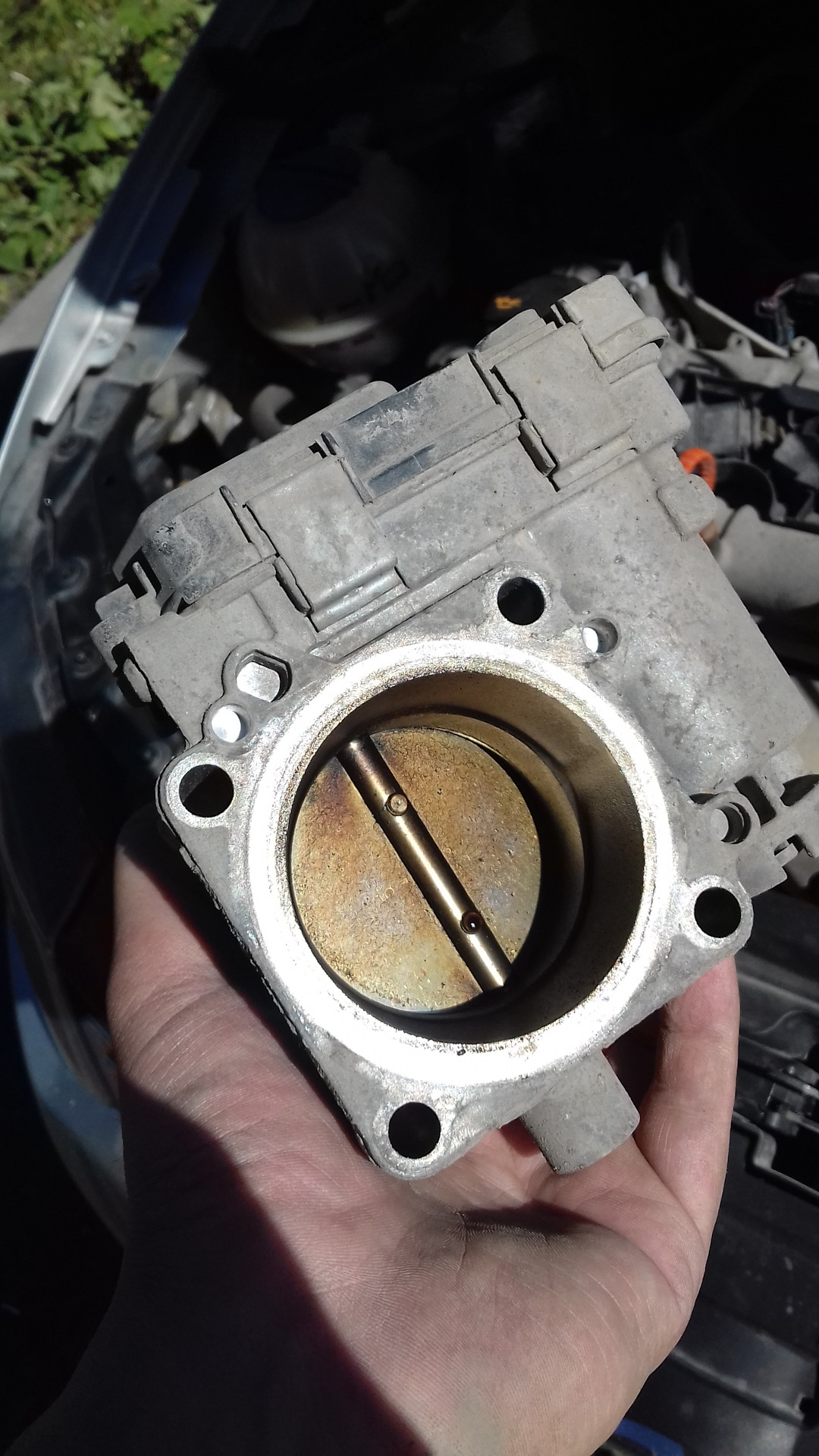

Чистка дроссельной заслонки ничего особенного, на всякий случай я отсоединил аккумулятор, откручиваем 4 болта, достаем дроссель и чистим его, я использовал джонсон очиститель карбюраторов.
Итог: результатом доволен! Машинка поехала бодрее, вибрация ушла.

Тоже выбрал клапан этого производителя и не прогадал. Ловите фотку мембраны, которая там стоит. Слева оригинал.

Смотрел все записи Драйва на тему КВКГ, что предложил Яндекс. Туда и закинул фотку, чтобы для тех, то ищет решение данного вопроса воспользовались этой инфой. Уже описал у себя разницу между мембранами.
Подскажите, можно брать клапан этого производителя? А то оригинал дорого, а аналоги многие жалуются и ставят потом оригинал или проводят танцы с бубном и напильником дорабатывают
Да, качество хорошее.

То есть у меня на руках должна остаться то что у вас на фото?
На фото у меня клапан в разборе! Разобрал что бы посмотреть порвана ли мембрана.

Привет! после чистки дросселя у меня проблем с ним не было, адаптацию не делал тупо накинул клемы завел обороты правда скаканули но потом все пришло в норму.
