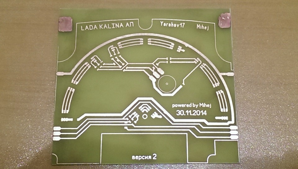

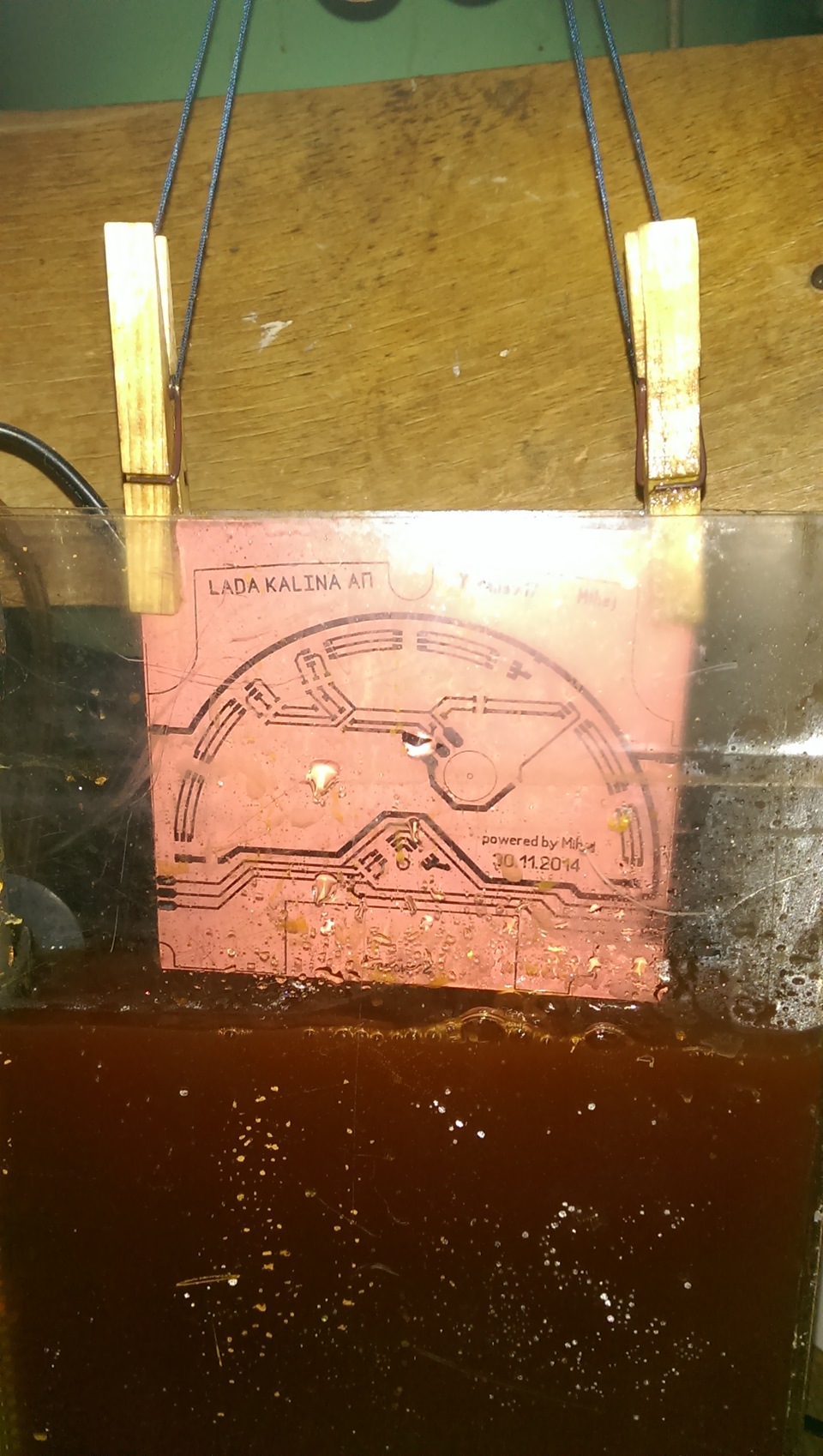

Размер всей платы для приборки 300х100. Вытравить такого размера плату с одного раза я в своих домашних не в силах.

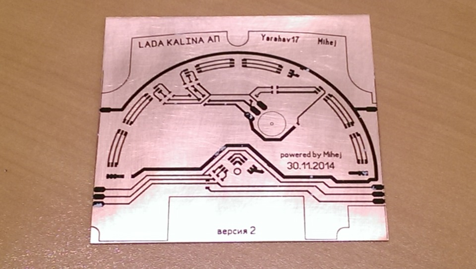

Догадался разделить плату на 3 части. Разделил, там где проще, от указателей поворотников и вниз. Получилось хорошо. 3 меньших платы 85, 110 и 95 мм шириной соответственно слева направо.

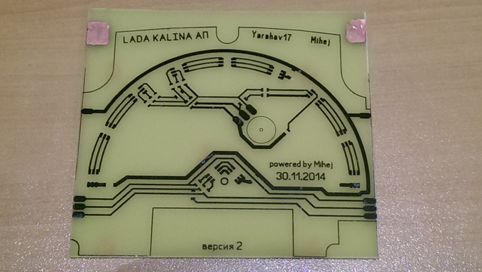

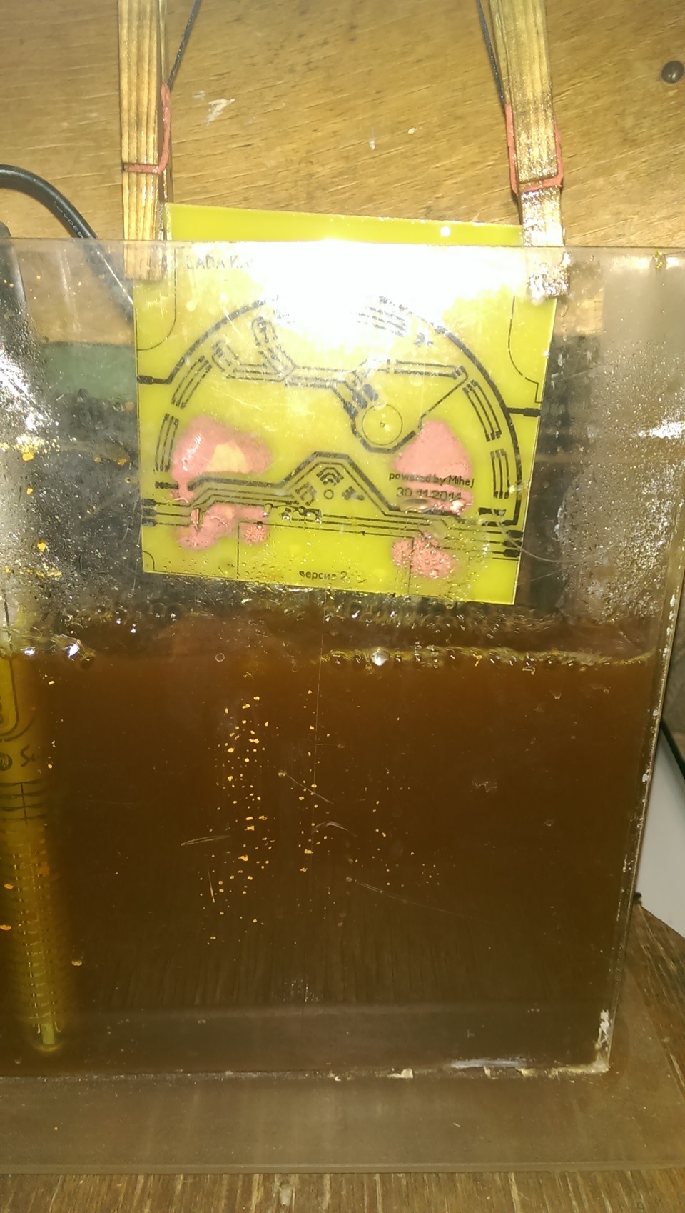

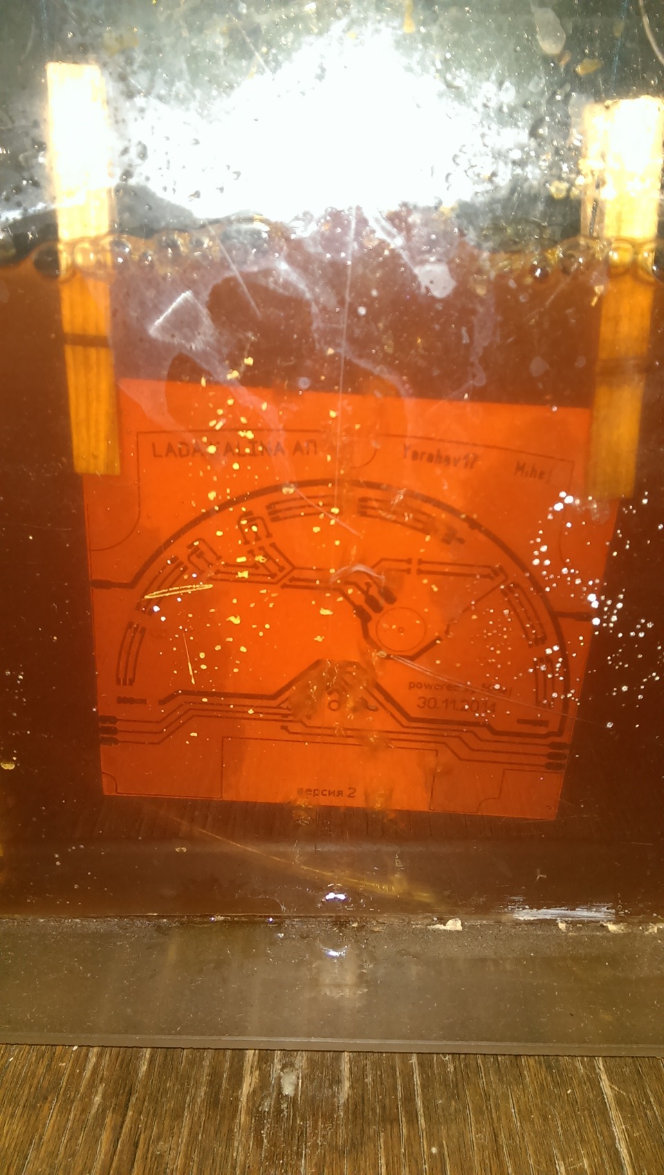

Вытравил пока плату со спидометром, а на остальные пока нету текстолита. А портить двухсторонний текстолит толщиной 0.5 мм мне не хочется.

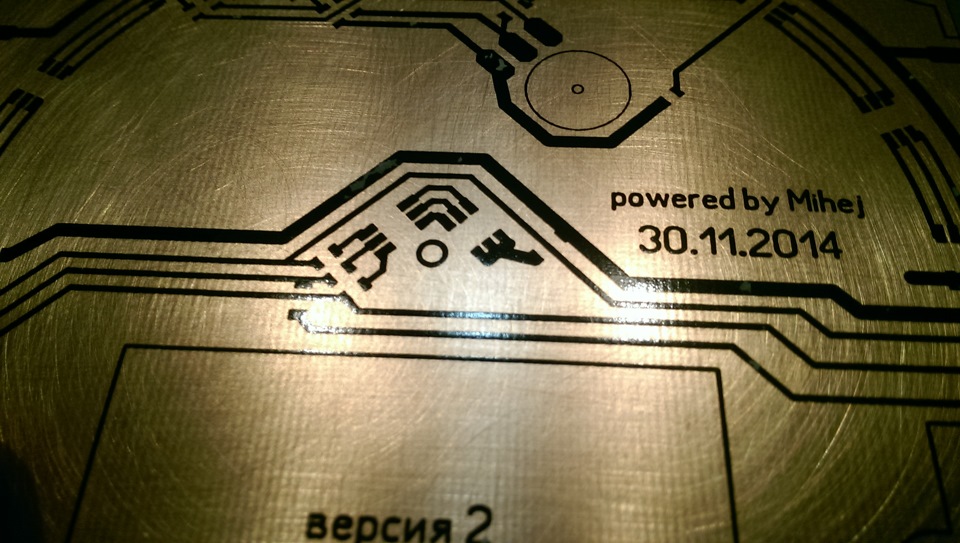

Решил попробовать метод ЛУТ с глянцевыми обложками от журналов из-за отсутствия фотобумаги. Меня в целом порадовало то, что получше отделяется бумага от тонера и платы. И главное, что тонкие полоски (0,10 мм) не повреждаются вовсе! Получилось перевести тонер на плату с четвертого раза. Зато как! Аж блестит!
