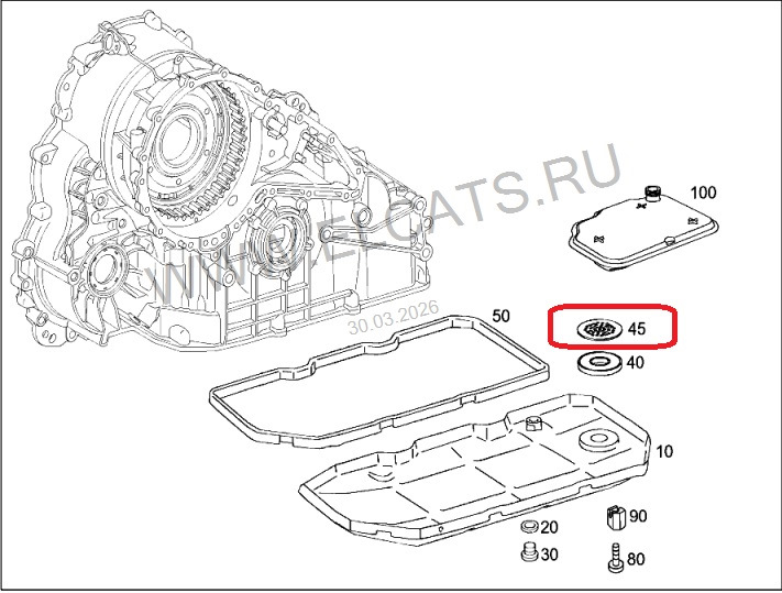

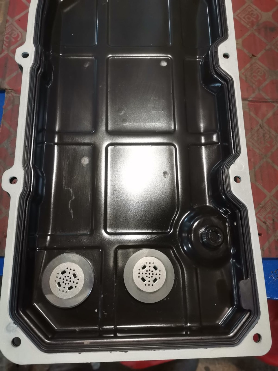

Вот пока единственное ффото нашел с такими сеточками.
По каталогу ка каждому магниту, которых 2 шт идут сеточки, на фото обвел красным. Эти сеточки просто сверху магнита по идее устанавливаються, но сколько бы не смотрел отчетов по замене масла ни у кого не вижу на фото этих сеточек.

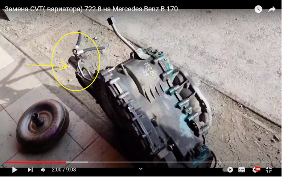

BOLME001 — код щупа если кому нужен :-)

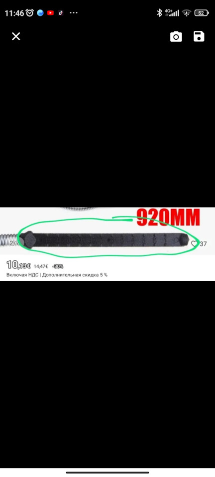

Не подскажите какая длина щупа в месте, которое я обозначил, буду премного благодарен если дадите ответ.

зачем щуп менять ?
Его вообще нет. Там только пробка. Щуп в данном случае — сервисный инструмент
