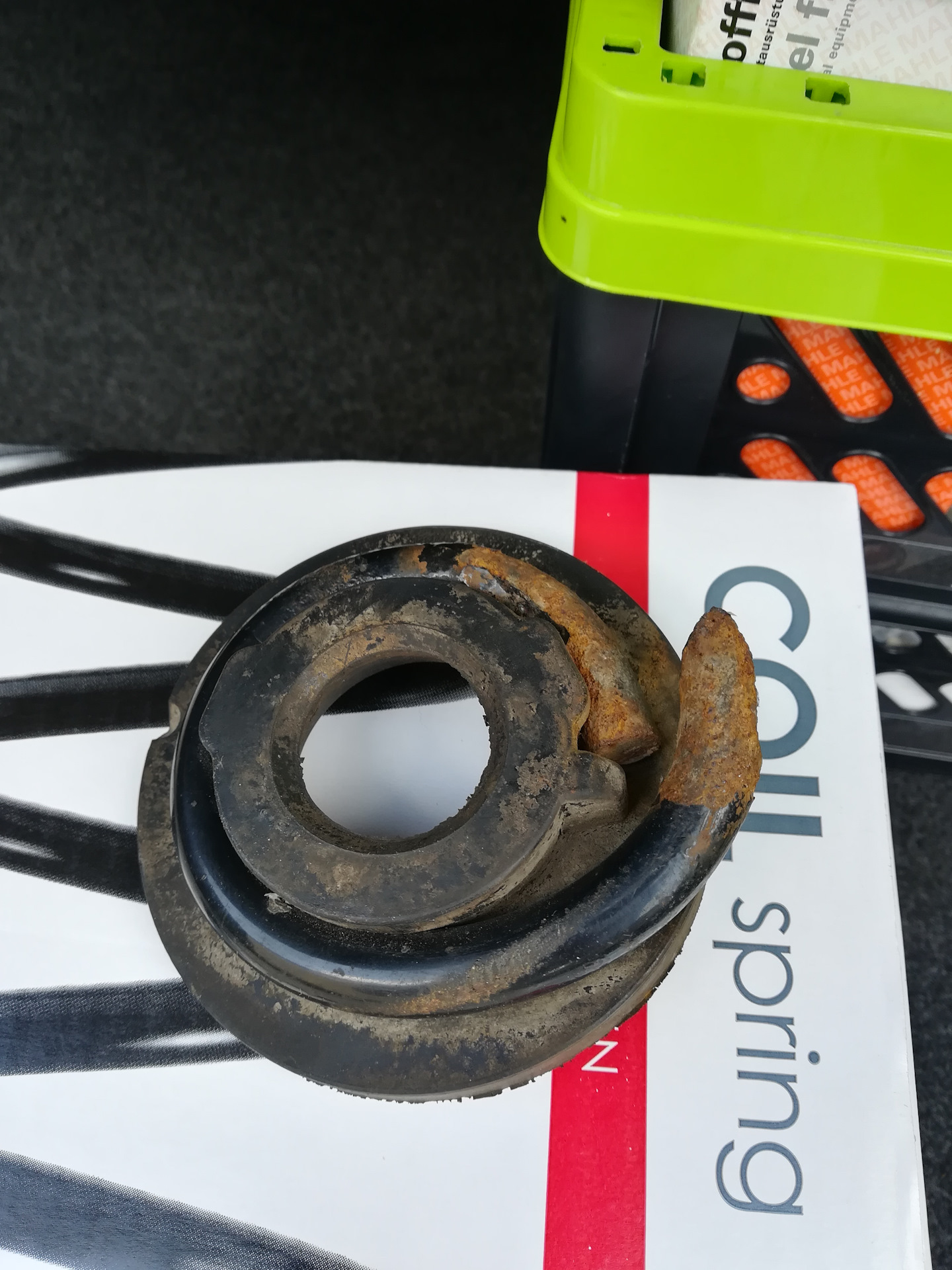

При замене задних стоек стабилизатора обнаружилась еще одна неприятность, а именно лопнувшая задняя пружина. Лопнул самый нижний виток, и судя по конкретной коррозии на нем случилось это прилично давно.
Решено менять сразу обе, что в принципе и нужно делать. Подобрать новые пружины оказалось не так просто, не сложно конечно, но не просто))) Руководствовался вот этой прекрасной схемойl (спасибо автору!).

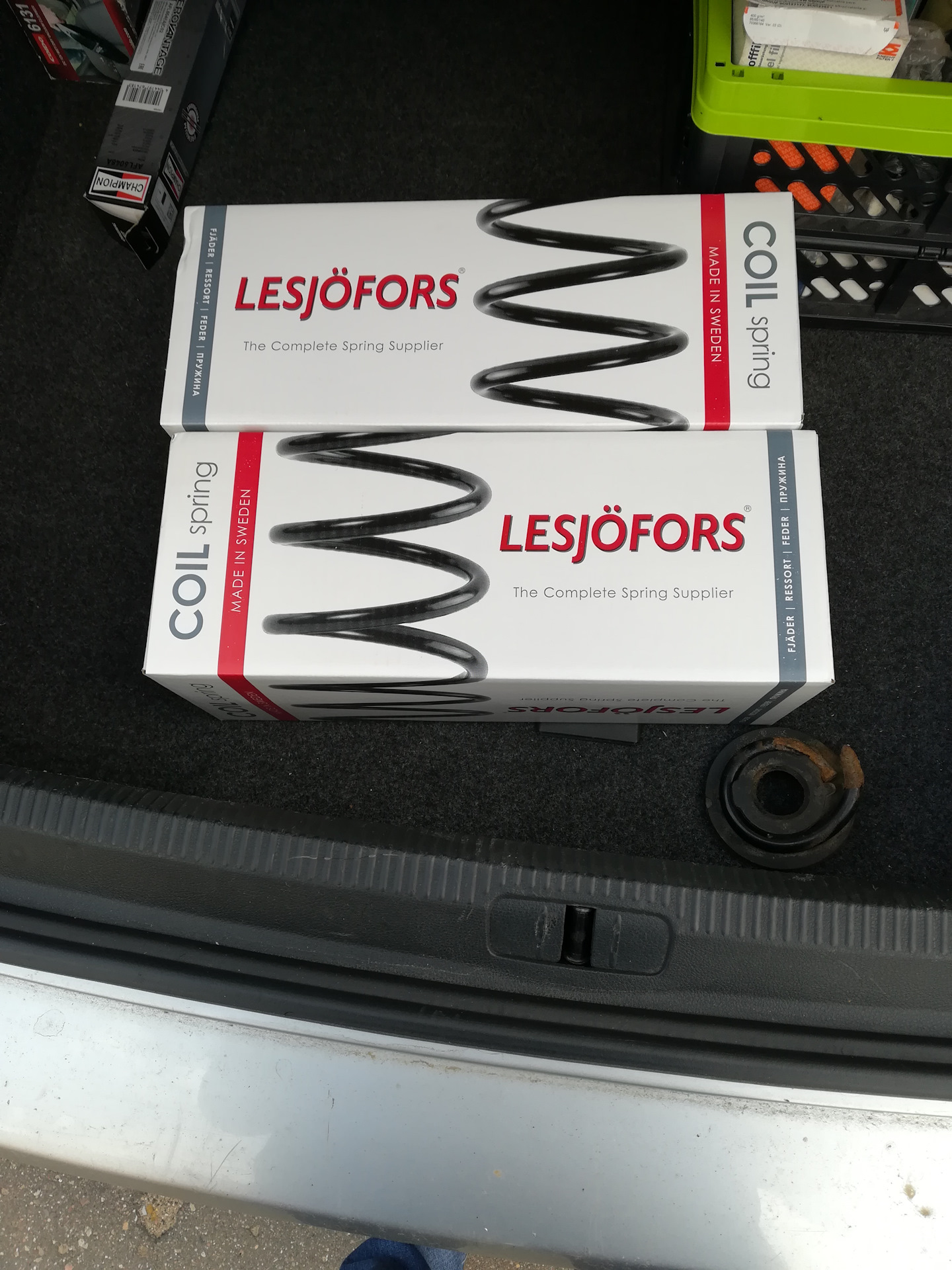

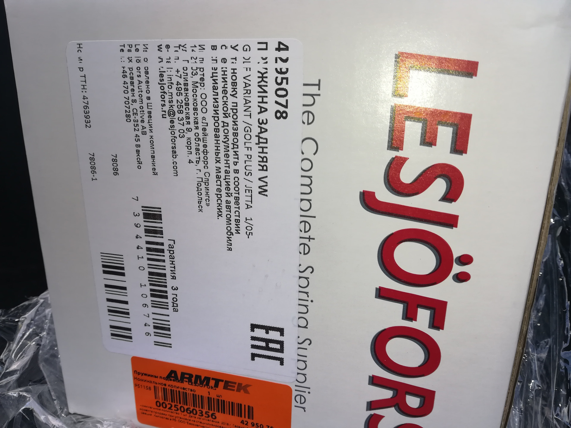

У меня получилось OYB+UAO, BLUE MOTION, по весу 588-612кг, ориг.номер 1K0511115BG, цветовая маркировка белый оранжевый. На оригиналы цена заоблачная, из аналогов выбор пал на Lesjofors арт. 4295078 (что удивительно, но в характеристиках пружин не указано что они идут и на B6)
По параметрам: Lesjofors арт. 4295078 —------— 1K0511115BG : VAG
Высота:----— 357мм-----— 355мм
Вн.диаметр: —-----113мм —-----113мм
Толщина прута:-----— 11.75мм —-----11.75мм
Видно, что аналог на 2 мм выше, но не критично)
Зад чуть приподнялся, но практически незаметно, что радует, не ППД))
