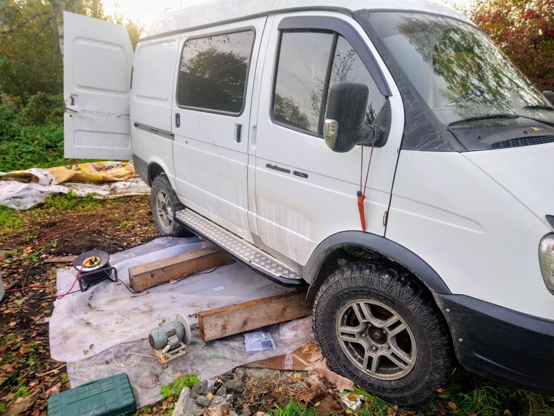

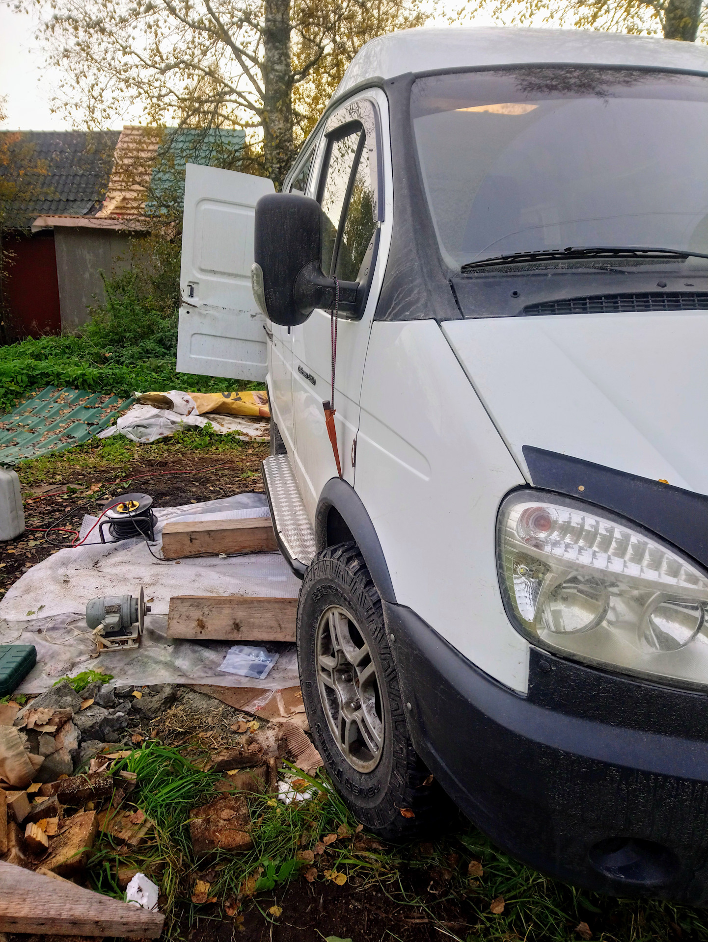

Так как машина довольно высокая, то все время в голове были мысли об установке дополнительных порогов. Посмотрел разные варианты и понял, что лучше взять пороги фирмы риф.
При установке сложностей не было, но нужно сверлить в раме по 2 отверстия 12,5мм с каждой стороны, а так же приготовтесь откручивать болты задних сайлентблоков на рессорах. И лучше устанавливать их конечно вдвоём. Но я справился и как результат попадать в машину стало куда удобнее.

А Джеком за них можно поднять? Или чисто подножки?
Пару раз можно поднять в экстренных лучах, но я ры не стал. По этому это больше защита от низких машин, пеньков и для удобства посадки.
А где главные фото?крепления к раме, все хочу их увидеть и ник то их не выставляет, внешний вид, это очень не главное.
Да ещё не забудь выставить отчет, через какое время краска с этих труб облезет, тоже все жду этого.
Постараюсь сделать фото и обязательно напишу если будет что-то не так.
