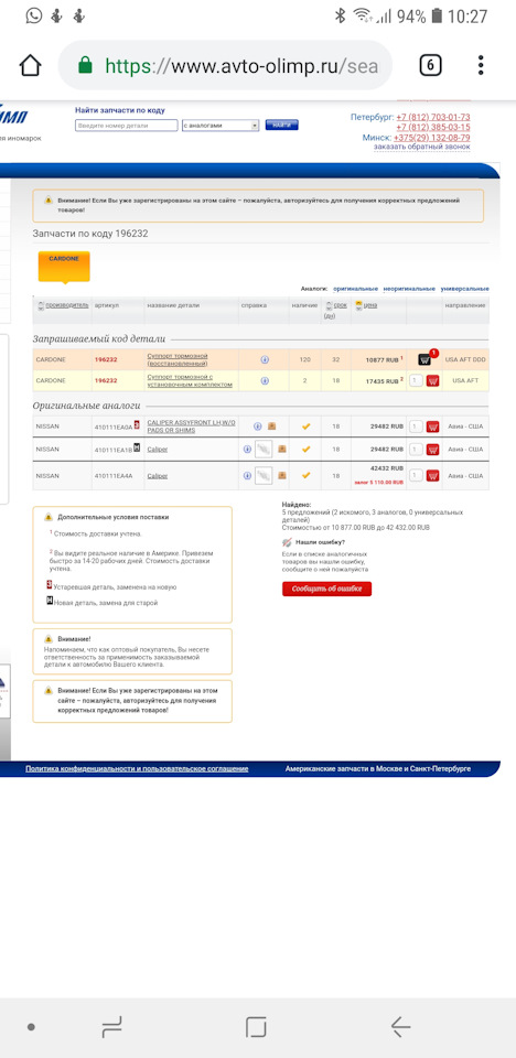

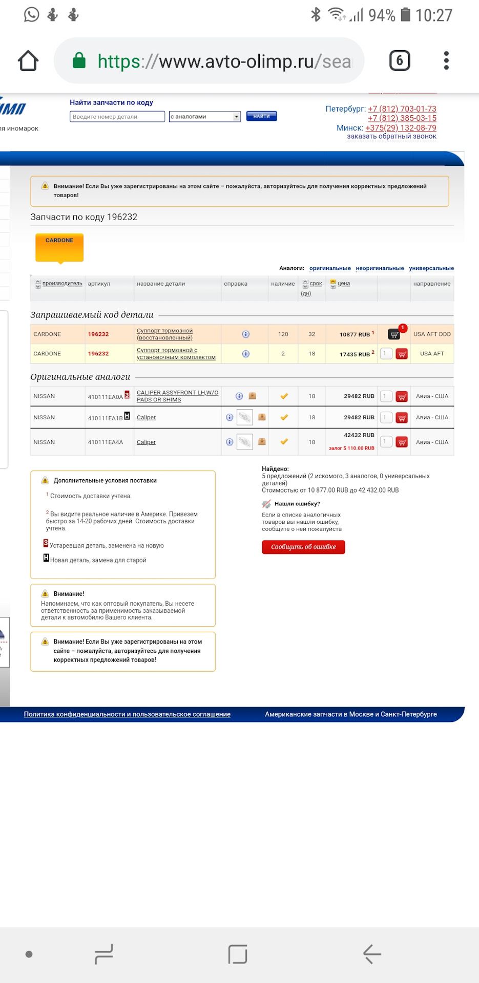

Проверить стоимость данных позиций по Юлсан или Zzap не составляет никакого труда.
Результат проверки неожиданный. По суппортам на обе стороны предлагается некий заменитель, а именно:
CARDONE 196232 и CARDONE 196233.

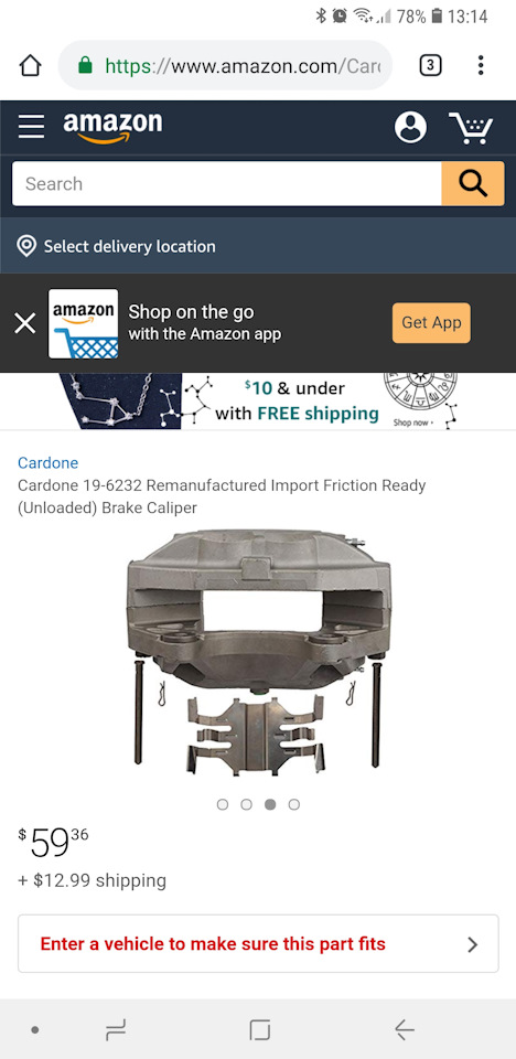

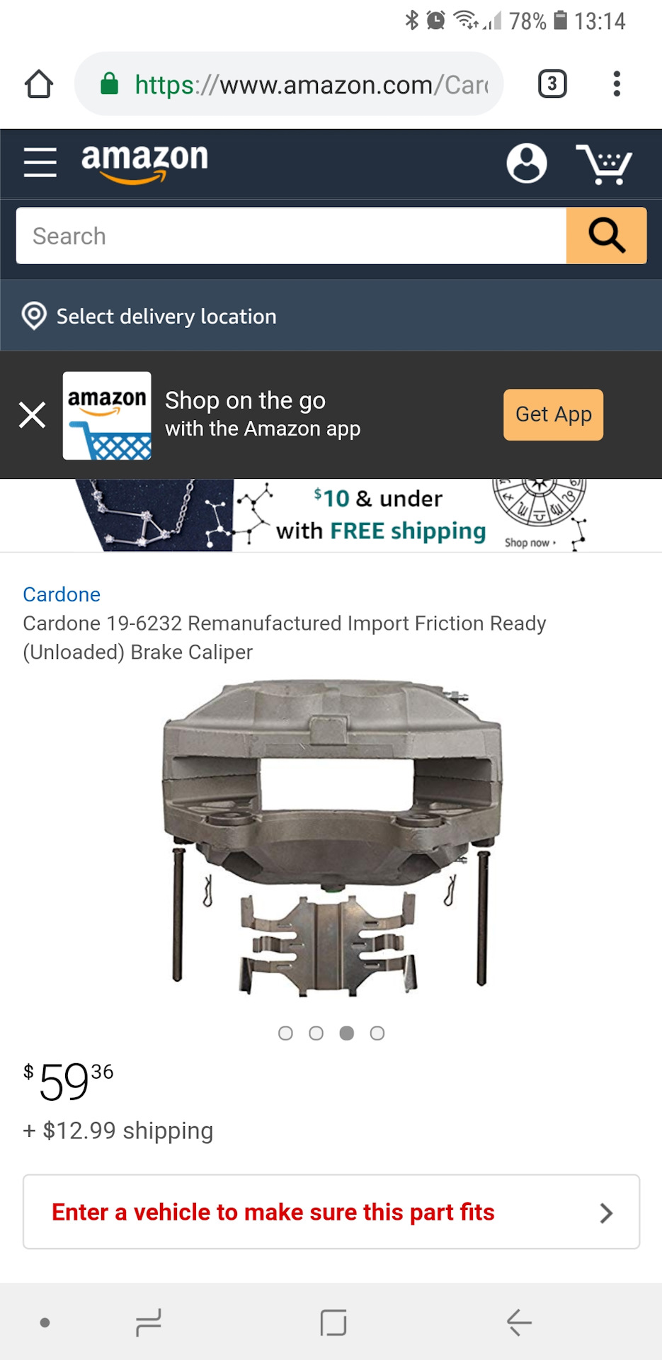

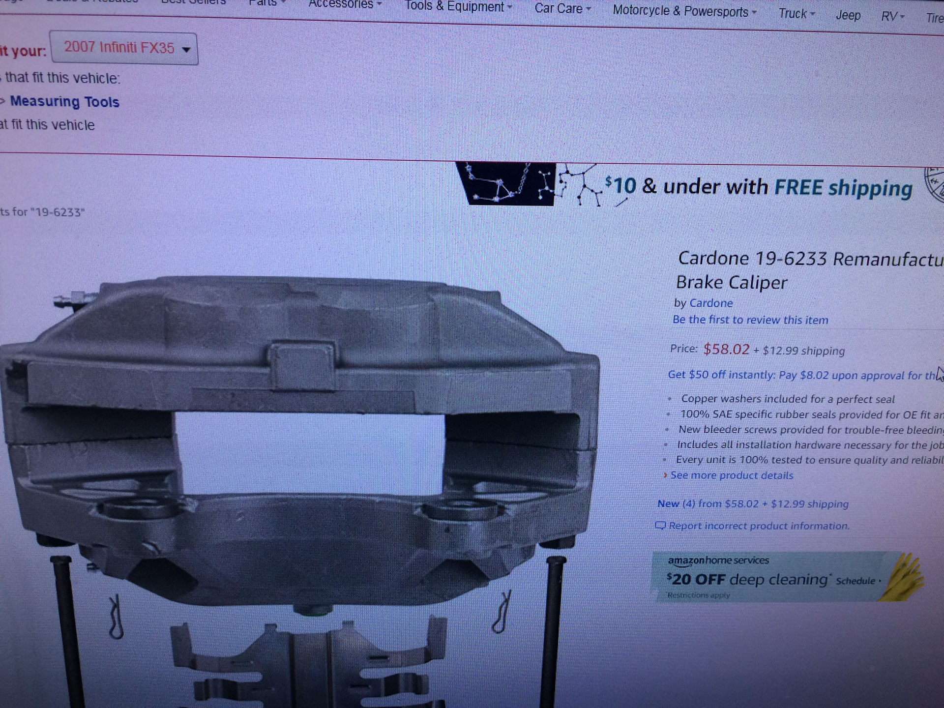

По запросу в одной из первых ссылок появляется объявление с Амазона.
Что же это за зверь такой, Cardone 19-6232 Remanufactured Import Friction Ready (Unloaded) Brake Caliper.
Переводим: "Cardone 19-6232 Восстановленный импортный фрикционный (разгруженный) тормозной суппорт"

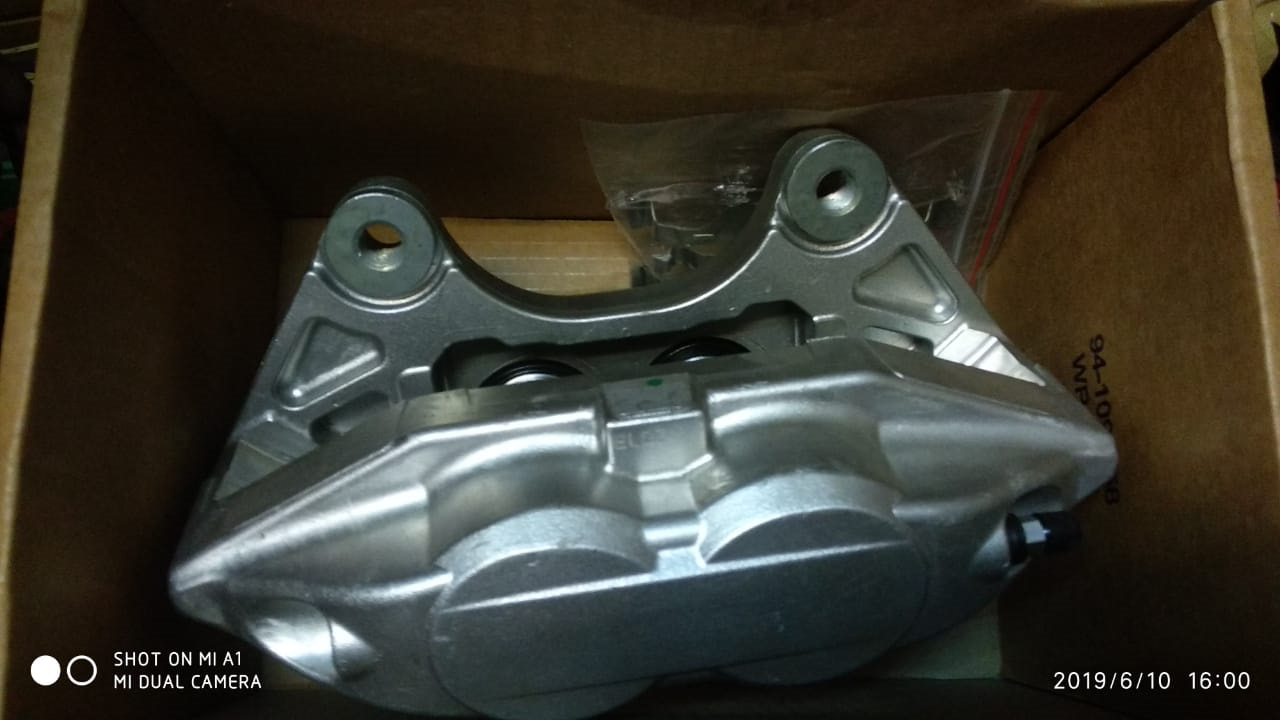

На изображении, прикрепленном к объявлению на нашем суппорте отчетливо написано AKEBONO.
По-всей видимости мы имеем дело с деталью (суппортом), которую восстановили (отмыли, покрасили, сменили ремкомплекты) фабричным способом.

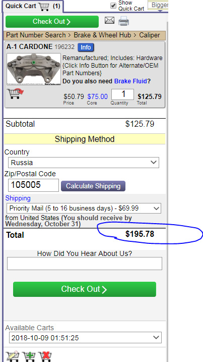

Наши догадки подтверждает поиск по производителю Cardone. Официальный сайт вполне себе приличный.
В итоге, данные суппорта можно теоретически заказать по цене около 10 000 за штуку.
Сроки поставки конечно не маленькие, однако это типично для З\Ч из-за рубежа. Замечу, количество данных позиций, доступный на складе поставщика более чем достаточное, статистика выдачи отличная (практически нет отказов), рисков остаться без предоплаты на том-же Yulsun или Zzap нет никаких. В случае отказа поставщика клиенту просто возвращается предоплата, тут Вам не развод родом c Авито о просьбе внести половину стоимости перед отправкой комплекта тормозов из Владивостока в Москву, получив который горе-покупатель обнаруживает в посылке кирпичи).

Оригинал начинается от 3 400 рублей, заменители от символических 2 000 рублей за диск.

ребят а не дадите вин тачки с системой акебоно с завода ?
Цены сейчас правда от 24000 за суппорт(
Есть значительно дешевле в наличии)))
По чем например?
30 000 пара перед например, 50 обе оси)
О, это хорошая цена. А как заказать например?
Напиши в личку, но это неоригинал как и Cardone!

Передние акебона вроде как подходит по штатным креплениям, а вот назад делают переходные крепления. Как то так.
Посмотрел на Амазоне, что то не нашёл лицевой стороны суппорта, но цену увидел по 58$, что за правый, что за левый.
В посте есть ссылка на объявление, там вроде со всех сторон фото есть, можно пролистать
Да, я туда заходил . К сожалению там нет лицевой стороны суппорта. Но конечно было бы хорошо если бы они подошли.

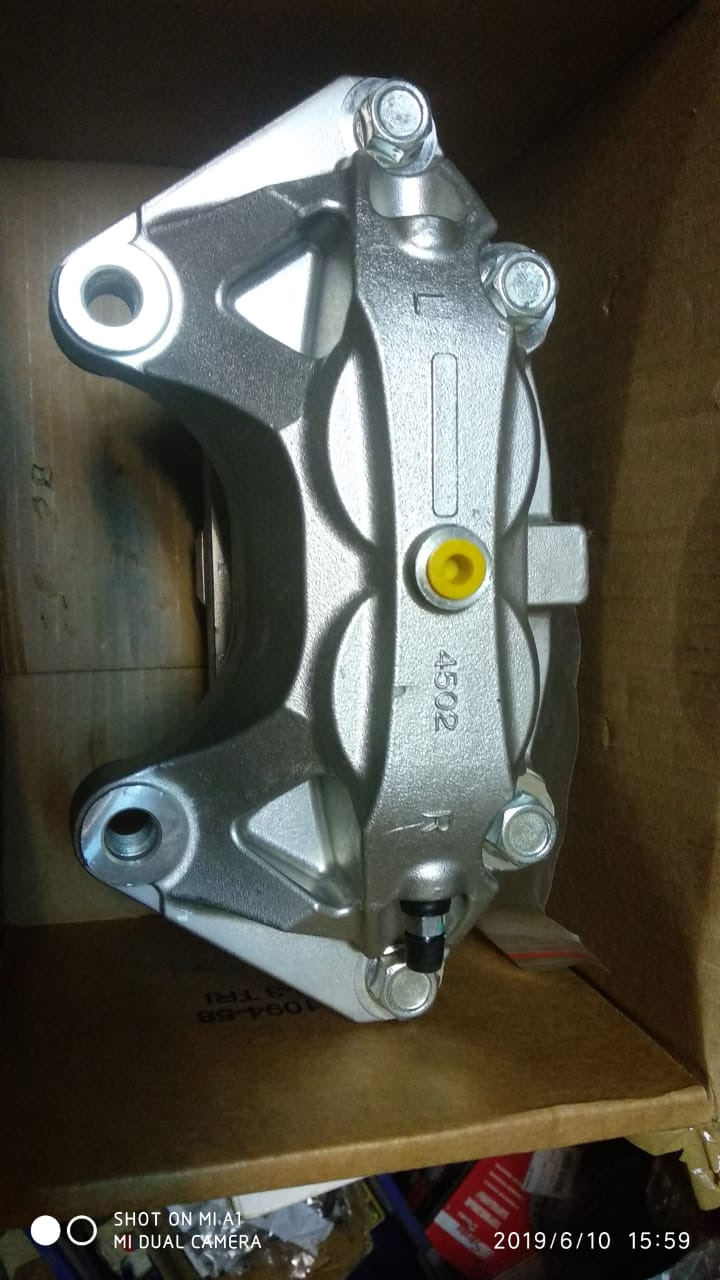

Классный пост! Интересно а лицевая часть как выглядит ? На фото показался суппорт не крашеный
то что он не крашенный это по фигу их ставят не для красоты, а для эффектности. Просто вид у них пожеванный сильно, но есть вероятность что это вид одного конкретного суппорта который в ссылке, возможно остальные будут бодрее выглядеть.
Да, тоже это хотел сказать, вид будто он после дтп ) я думаю они выставили лучший вариант суппортов. И смущает что лицевой части нет фото. Надо поискать как оригинальный акебоно выглядит после пескоструя.

тема очень интересная, однако, не ясно — входят ли в комплект пружинки, скобки и пр мелочь. Есть только 1 способ это проверить %)
Судя по фото из объявления на Амазоне (ссылка в посте) пружины, скобы и т.д. входят в комплект…
