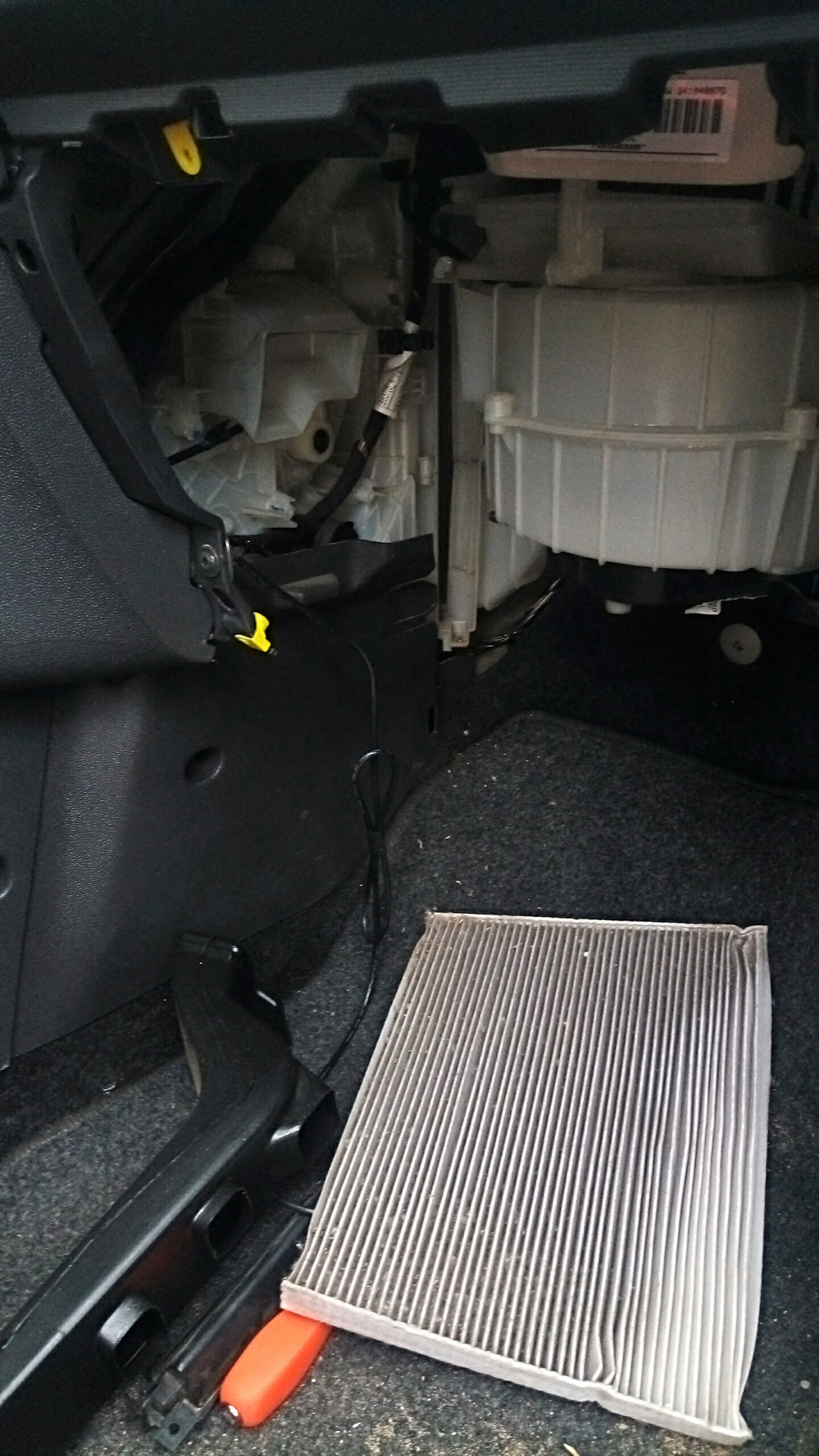

Затем заменили воздушный фильтр и фильтр салона.
