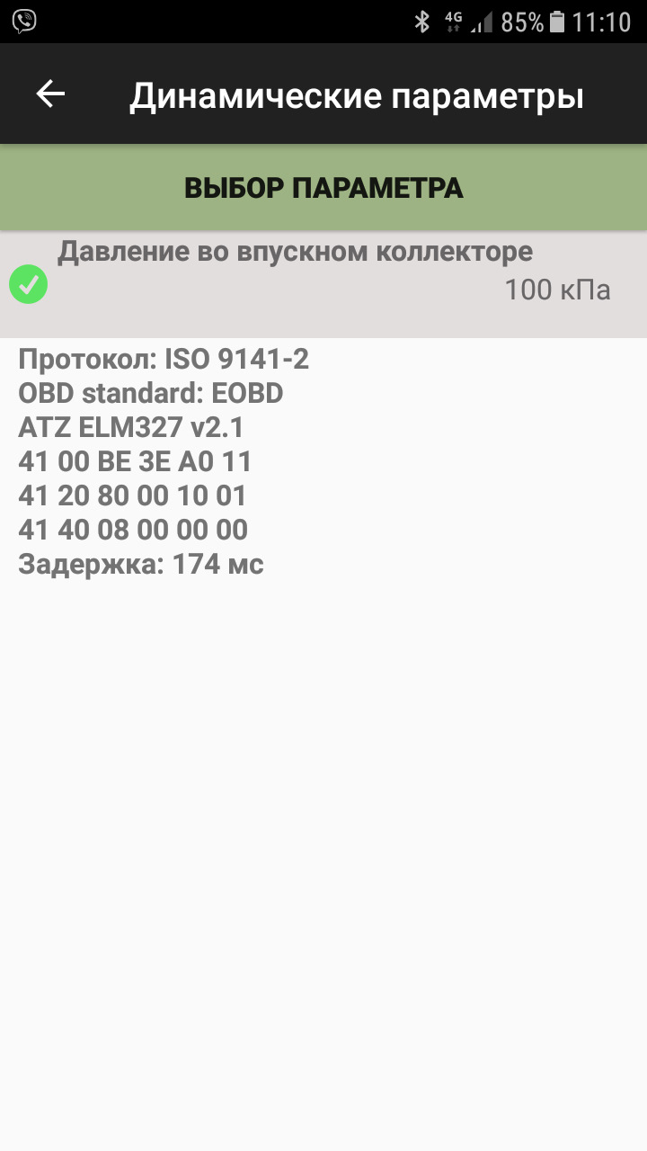

Так как при наблюдении, за показаниями давления во впускном колекторе, было замечено что пора на регулировку.Регулировку делал сам(как и до этого), операция прошла вроде успешно(как мне тогда показалось), под крутил всего 7-8 клапанов.

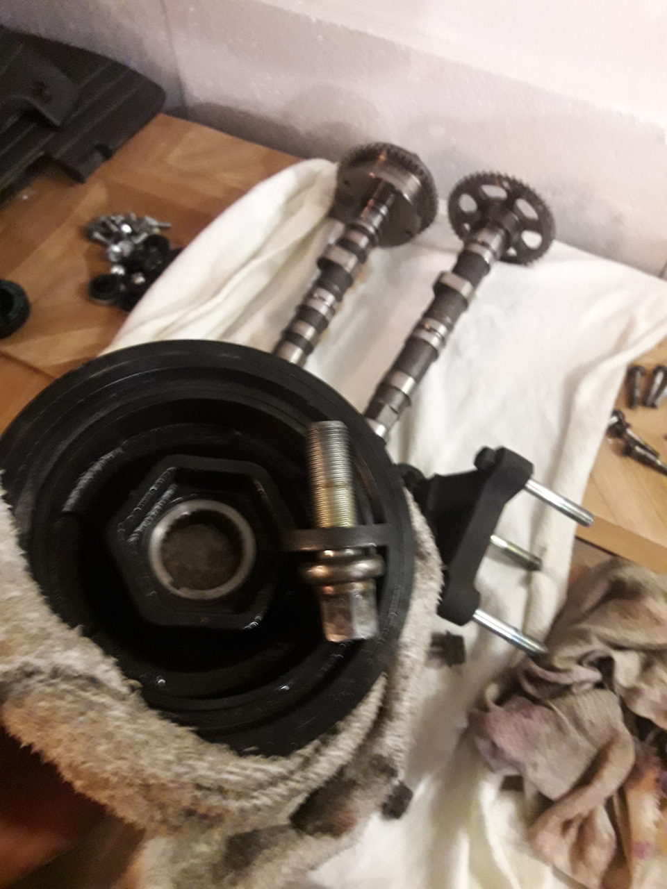

Еду опять в гараж:скидываю крышку и вижу что цепь стоит не пометкам.Думаю скинука я натяжитель цепи и попробую покрутить валы, да бы попасть в метки.Понакручивал я такого, что стал вопрос в разборе бокового кожуха грм, так как при прокручивании коленвала поршня упёрлись в клапана.Ну раз я туда полез, решено было заменить цепь и передний сальник коленвала.
Щол хер пойми какой вечер в гараже, купив цепь, начал её установку.

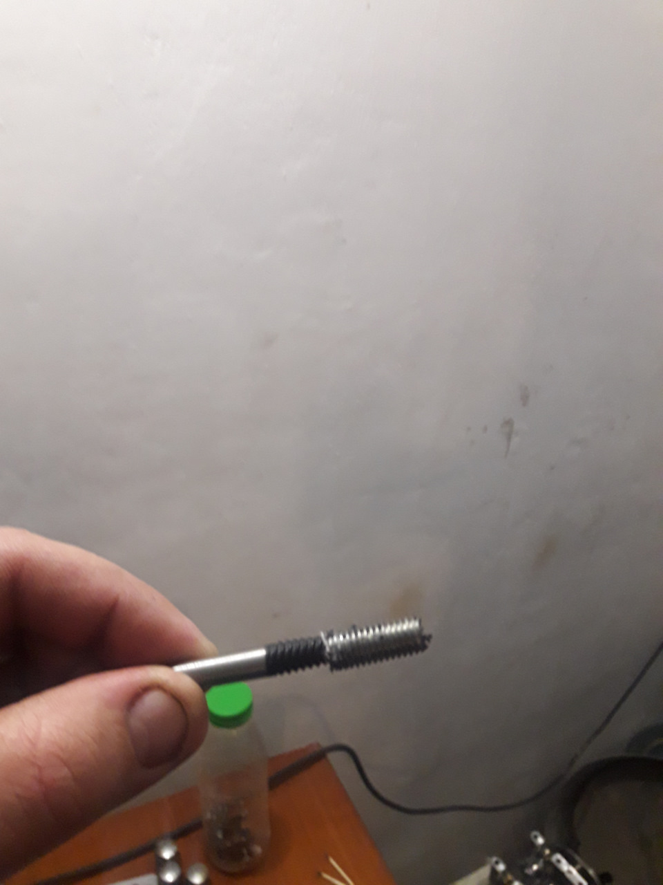

Первые поставил валы, всё затягивал по монуалу и уже на последних болтах, решено подтянуть чуть-чуть и тут херакс, и рвётся шпилька(та что держит валы и рокера), а рвёться она падла в самой голове, причём не за подлицо.
Сказать что я охренел, это ни чего не сказать, шпилька была новая(так как я до этого 3ом штукам на верхушках рога обломал).
Наша песня хороша начинаем разбирать и устраивать разбор полетов и что делать дальше.Новую шпильку мне помог выточить кент, а обломок мы достали с помошью экстрактор(хрень с левой резьбой), рекомендую её в подобных случаях.
Попутно я покупаю динаметрический ключ(его надо было купить ещё первым делом) и мчусь в гараж на сборку узла грм и всего, чего разобрал попутно.
Сборка с динамоключом прошла на ура и тачка уже в 2часа ночи шептала без всяких ошибок и тд, а тест-драйв это подтвердил.

А через сколько на газу регулируешь? И как давление смотришь на газу или бензе?
раз в 30000км, следующая регулировка планируется на 200000км(раньше смысла нет).
Показания смотрю с помощью мини-обд и программ из плеймаркета, а так же с помощью блютуз-адаптера для гбо(гбо кручу сам)
Я понял, на газу или бензине смотришь? До какого давления ездишь?
оно не меняется, что газ что бензин, показания идентичны.
Езжу до 0.35-0.37, в этот раз было 0.32-0.33
Я на метане езжу, на метане меняется. 0.3 бенз 0,32 примерно на метане
странно
Ну метан же сжатый газ, он в газообразном состоянии, т.е. типа как подсос что ли
пропан тоже из редуктора в газообразном состоянии
Ну хз, как есть так есть
pty-r
Что значат цифры 0,3?
Разряжение во впускном коллекторе, чем больше 0,3 тем хуже
vmedkoff
Только в идеале должны быть 0.27-0.33 и без скачков ;)
в идеале -80кпа(что в просто народе 0.20) и 0.30(-70кпа) не нуждается в регулировке.
У меня после регулировки map 0.25 без скачков
Я к тому что 35 это псдц. Как правило они на 33 уже зажаты.

P.S.
Хрень с левой резьбой — экстрактор…)
исправлю, точно-я ещё рифмовал, с трактором)))
Может даже "эстрактор", сам чёт не помню. Но штука достойная.
