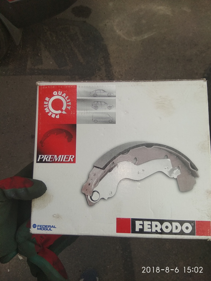

После поездки на юг, после серпантина появилось ощущение, что тормоза хватают чуть ниже чем обычно. Посмотрел спереди, все норм, заказал колодки Ferodo и набор пружинок с тарелками и шплинтами(гвоздиками) .

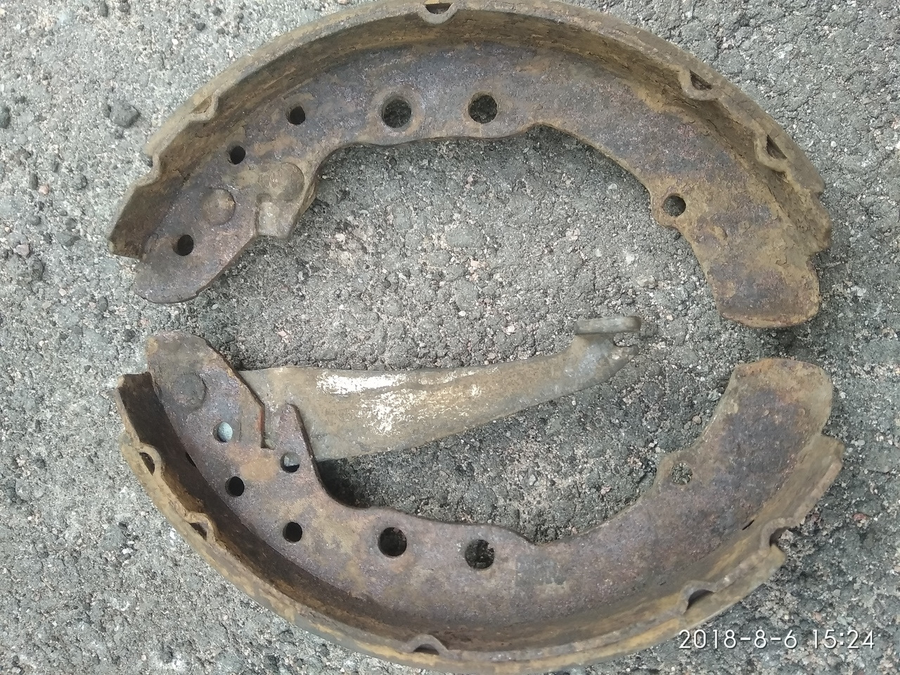

Разобрал, все почистил, заменил, смазал подшипники, собрал. Покатался, все равно тормоза низко хватают, поменяли тормознуху на BOSH, прокачали, все равно не то. решил подтянуть ручник. Подтянул тросса и о чудо, тормоза хватают в начале хода педали. Только не понятно, почему так? Не правильно работает автоматическая регулировка распирания колодок?

Да клинышки не работают, вот от этого и вялые они, заменить все на новое…
когда пружинки менял, новые показались тоньше может из за них не тянет в низ клинышки ?
Я про все говорю, планки, клинышки, пружинки.

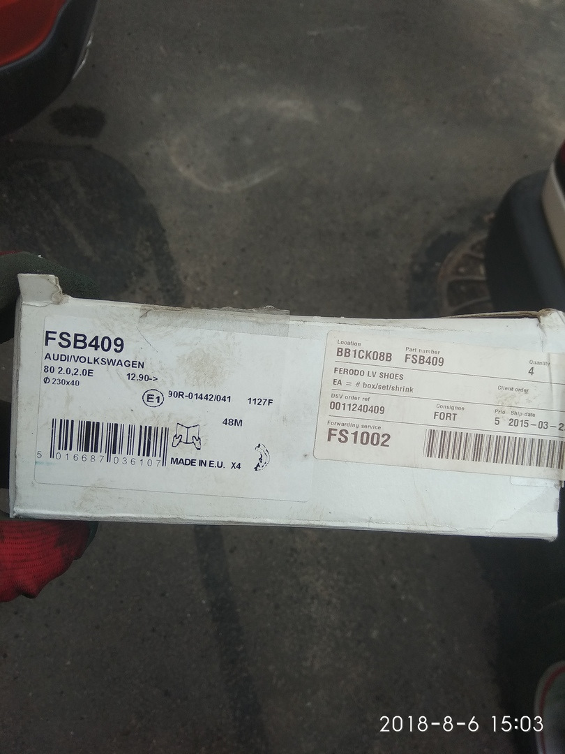

как вариант, может потому, что на фотографии колодки для Ауди, а нужны для Пассата?:-)
разница есть, только почему то мало кто о ней знает
remontvw.spb.ru/2005/07/2…0%B4%D0%BB%D1%8F-audi-80/
Не понял, старая от ауди?
не, на коробке с колодками написано "для Ауди 80", разве нет?
а, так там и фв указан, даже на этих GS8092 в применимости пишут ауди ФВ. Хрен знает, щас то с тормозами все хорошо, спецом туда лезть желания нет, но если придется обязательно посмотрю что там к чему. Спасибо за разъяснения!
то, что я упомянул, справедливо в большей степени для 200-мм тормозов. Но в любом случае, правильные колодки с правильной установкой дают высокую педаль. Возможно дело в износе барабана. Там допуск то всего 1 мм.
Ну буртика в барабанах не было. может стоит и поменять…
