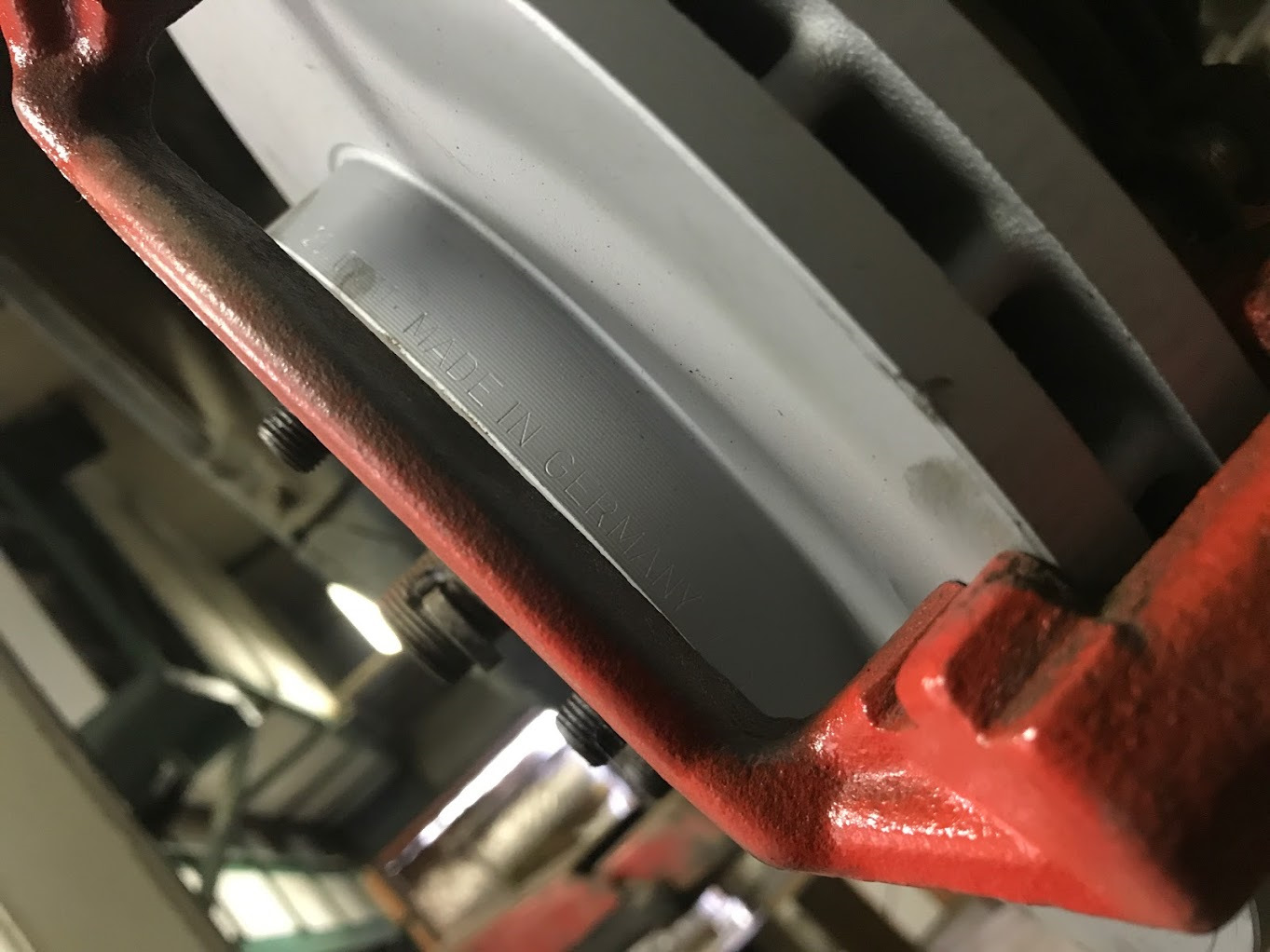

Передние диски уже явно просили замены, задние же в принципе были еще в удобоваримом состоянии, но я решил "менять — так всё сразу!"

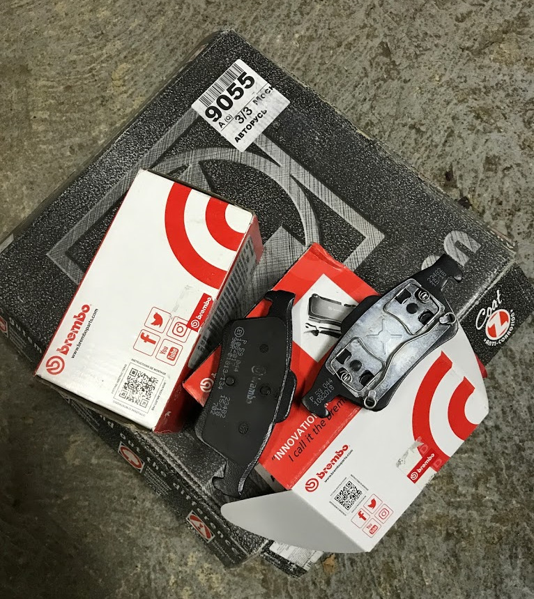

Мой выбор пал на диски Otto Zimmermann — немецкого производства и колодки Brembo — итальянского производства.

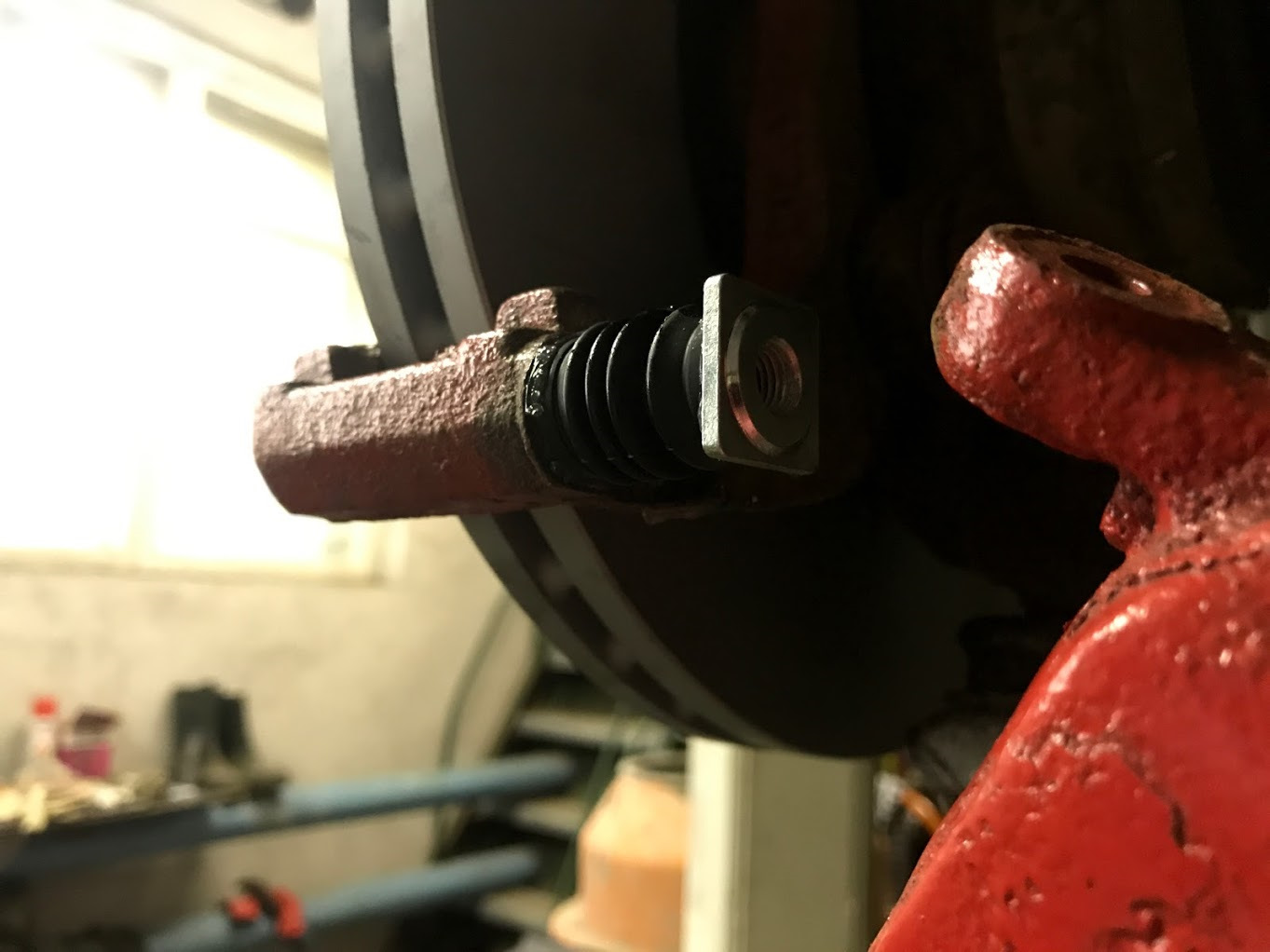

Первый сюрприз поджидал меня на разборе направляющих переднего суппорта.
Если правые через боль и страдания вытащить удалось, то правая нижняя не давалась ни в какую!
Кончилось всё тем, что я обломил её у самого суппорта…
И тут я напрягся.
Уж очень не хотелось менять весь суппорт из за этой ерунды.
И тут включилась смекалочка.
Был наварен болт сверху, потом еще болт в сторону для рычага…
Но и это результата не дало.
В итоге к вечеру удалось решить эту проблемы нагреванием всего этого извращения газовой горелкой, и когда пластиковый вкладыш внутри выгорел с силой, но наконец-то направляющая вышла. Суппорт спасен!

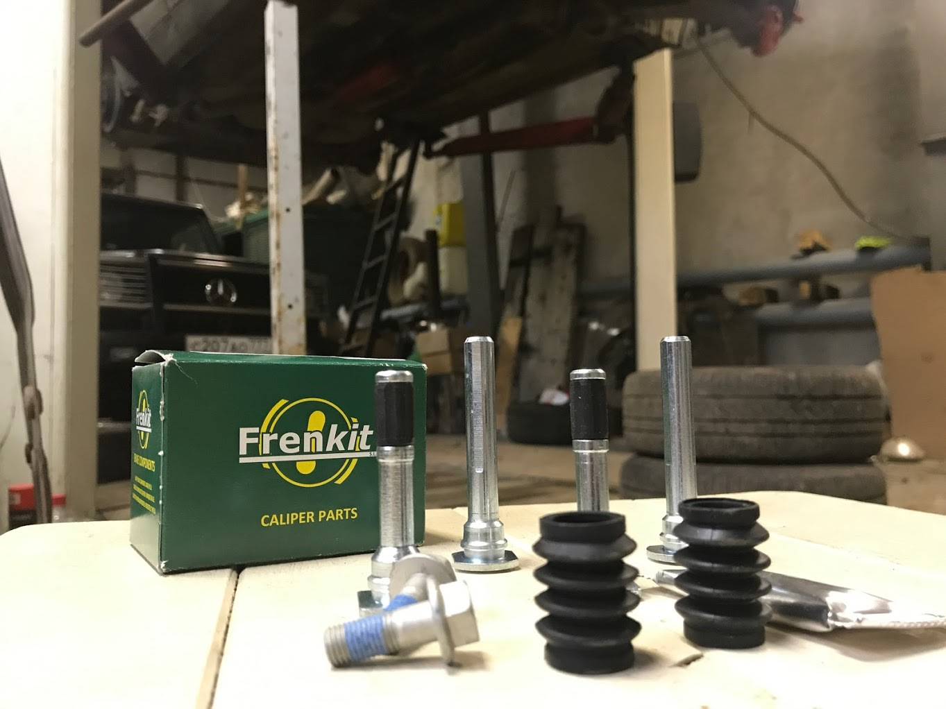

Решил раз уж такое дело и всё так плохо поменять все направляющие, пыльники болты…
Пришлось 4 дня ждать ремкомплекты.
Зато в этот момент было время заняться внешним видом суппортов. Подробнее об этом здесь: www.drive2.ru/l/513758354024170221/
В итоге теперь всё по кругу стоит новое, все направляющие, пыльники поменяны, смазаны, шланги проверены
а колодочки притираются к дискам. 😊
Каталожные номера ремкомплектов:
Направляющая передняя: 41139-4U125
Болт: 41136-71J0A
Пыльники: 41127-4U125
Артикул комплекта направляющих передних Frenkit: 810076
Монтажные скобы: 41084-4U125
Пружинка задняя: 44186-AV700
Направляющая гильза задняя: 41139-9F500
Артикулы дисков и колодок:
передний мост
Диски: 200251520
Колодки: p56044
задний мост
Диски: 200251720
Колодки: P59044
