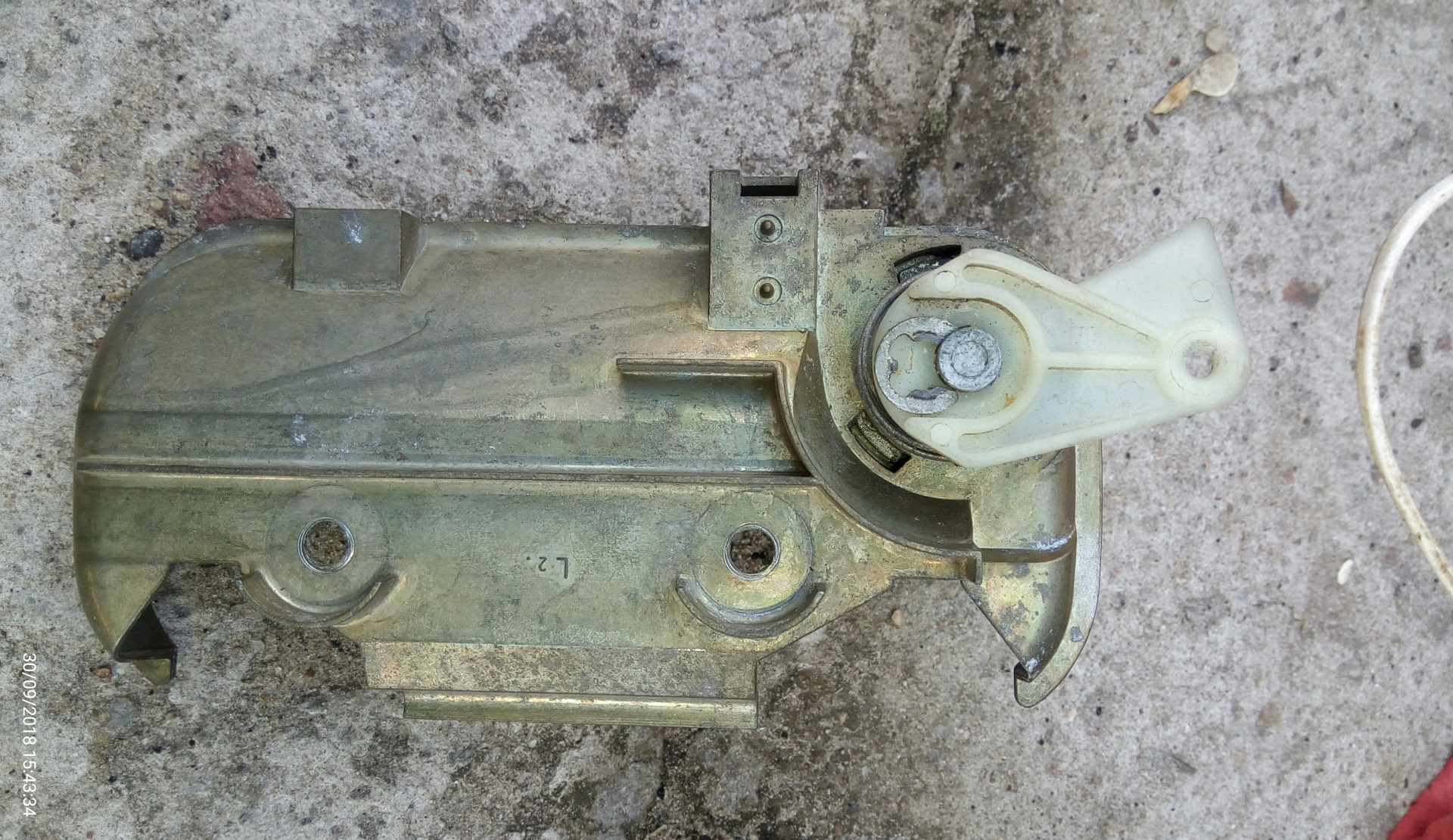

Не личинка багажника не замка двери не функционируют, решил начать с замка водительской двери,
1- снимаем обшивку
2- откручиваем две гайки на10 с внутренней стороны которые держат ручку, таким образом мы освобождаем корпус ручки.
3- чуть ниже клема к замку, ее лучше отключить
4- открутит сам замок для удобства извлечения корпуса ручки
5- далее стелим что то ровное, ибо дальше нужно все детали снимать аккуратно, стопоры пружинки…
6- разбираем его, первым сняв стопорное кольцо с косточки на фото выше
7- складываем в сторонку
а вот что мы видим дальше
8- далее самое интересное для нас а именно сама личинка
тут нужно быть аккуратным, и не потерять мелкие части механизма, (два шарика и стопор корпуса личинки,
снять стопор на корпусе личинки, крутим корпус против часовой стрелки.
9- Вставляем ключ в личнику, и тащим ее на себя медленно, что бы два шарика не потерять, вот на фото потроха.
10- у меня на столько были закоксовны цугалики, что пришлось их выбивать (силу не прикладывать!),
я их наждачкой 240-ой зачистил, и сложил по номерам как и были
11- далее чистка самой личинки и пружинок, почистил их карбклинером, потом нашел баллончик смазки для замков, и перед сборкой все части облил.
сборка в обратном порядке, работает замок теперь как часики.

Я себе месяц назад обе перебрал. Говорю сразу в замке багажника есть шарик который очень легко теряется. Так что аккуратно. А почему не рассказал что нужно чтобы ключ был вставлен в личинку да и то что с опор нужно сбивать?
Спасибо! я так и думал что и там тоже шарики будут.
Про стопор писал (только я не выбивал его а вытаскивал круглогубцами на себя, и про ключ тоже, но согласен между строк информация теряется, нужно выделить этот момент.

Да чаще всего без разбора не обойтись, там на столько закоксовано все, что брызгать баллончиками бесполезно.
