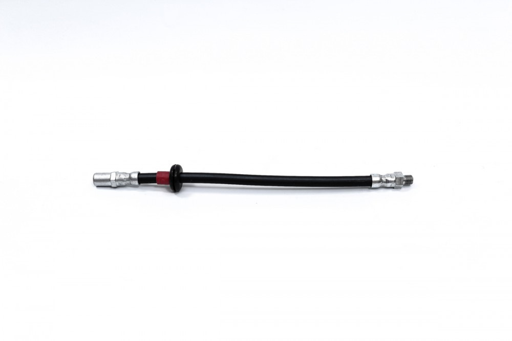

Выбирать что-то другое долго не пришлось. Взял передние от 2108 с крепежами и медными шайбами.
Шланги от 2108 длиннее Таврийских на 20мм, имеют резинки надетые на шланг (для таврии не нужны), родное крепление к кузову уже не подойдёт.
Резинку и пластмассу снял со шлангов и убрал куда подальше.
Вкрутил в суппорт вместе с медной шайбой без проблем (Предотвратит ли медная шайба закисание резьбы?).
А вот с креплением к кузову немного поломал голову. Под родную скобу у шланга нет выреза, заморачиваться с этим вырезом не хотелось. Вроде бы взял крепёж от 2108 и всё должно было встать как влитое, но нет! Отверстие в кузове под шланг чуть больше чем основание шланга и из-за это шланг частично проваливается:
Хотел просто подставить шайбу и решить эту проблему… Но отверстие в шайбе на 14 такое же большое как и отверстие в кузове, а шайба на 12 уже мала… Где шайбы на 13?! Вроде как полностью не вылазит и можно было забить на это. Но зачем делать на тяп ляп чтобы переделывать потом когда сломается?
В глаза как то попались стопорные шайбы штуцеров ГТЦ, каково было удивление, когда они подошли (ВАЖНОЕ уточнение, подходят шайбы только КИТАЙского производства, у остальных отверстие маловато и основание шланга не одевается; Лучше всего проверять на месте перед покупкой с шлангом в руках.).
Подставив шайбу от ГТЦ — закручиваем уже как надо.

В том месте где металлическая трубка соприкасается с кузовом (на последнем фото) должна быть резинка (у меня стоит с завода скорее всего). Рекомендую поставить.
