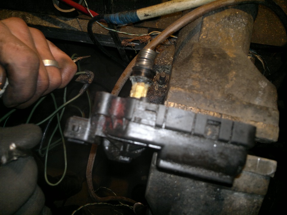

Привет мальчишки и девчонки, давно ничего не добавлял в "БЖ" так как ничего и не ломалось в прицепи =)
В общем проблема заключалась в том, заводишь машину с утра в гараже, обороты поднимаются до 1100, машина работает 3 секунды и глох нит, и так каждый раз. У кого такая же проблема опишу решение, в моем случае.
1. Проверил заслонку зима, лето. (Вакуумом закрывается все нормально)
2. Проверил лямбду (Показание правильные)
Остался только "РХХ" но я не думал на него, так как менял его летом, ставил с разбора.
В итоге поставил старый РХХ все стало работать, прогревочные как положенно, потом падают до 900.
Вывод:
Если у вас такая же проблема проверяйте:
1.Заслонка зима=лето
2.Лямбда
3. РХХ
За одно поменял автоматический тросик сцепления на механический, и всем советую, уже замучился с этими автоматами…
В общем кнопка на конце очень криво работала, в этом и была вся проблема.
Далее в гараж =)
Комментарии 6
Автом трос работает отлично
у кого как=) У тебя погода до минус скольких доходит?
Сегодня -12. Прошлой зимой и до 27 доходило. Ездил норм.
А у меня проблема вечная, любой в зиму не натягивает, не затрищетивается) Я даже оригинал брал… Толку 0.
Ну х.з может брак какой.
3 раза за 2 года брак) Я бы не сказал что я "неудачник" =)
