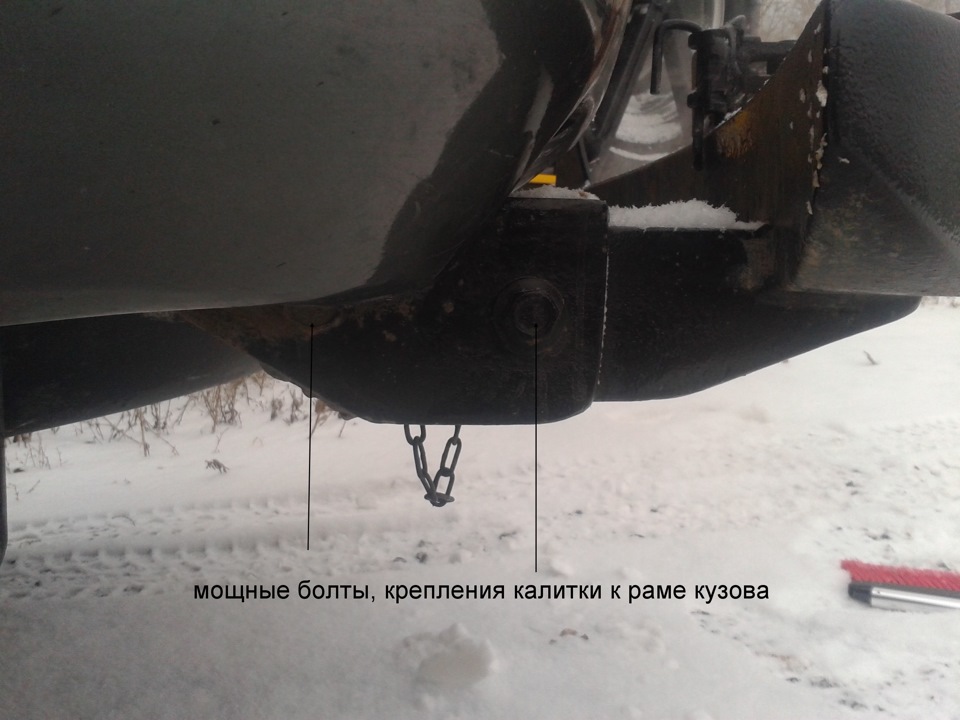

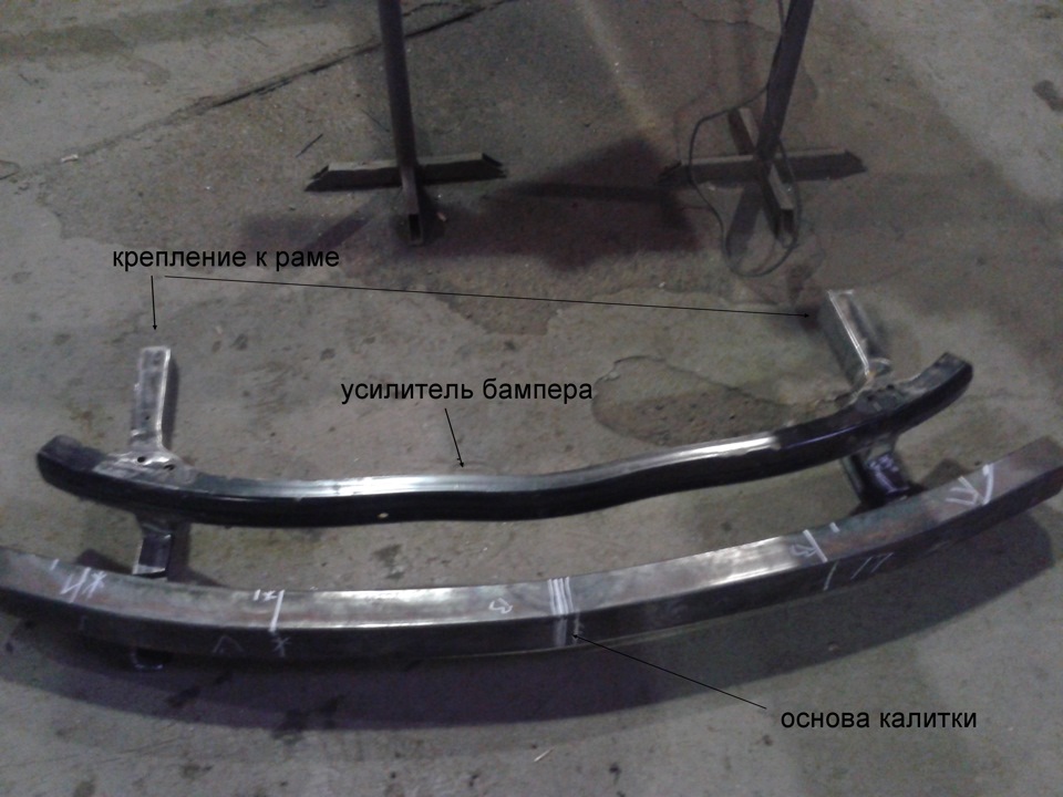

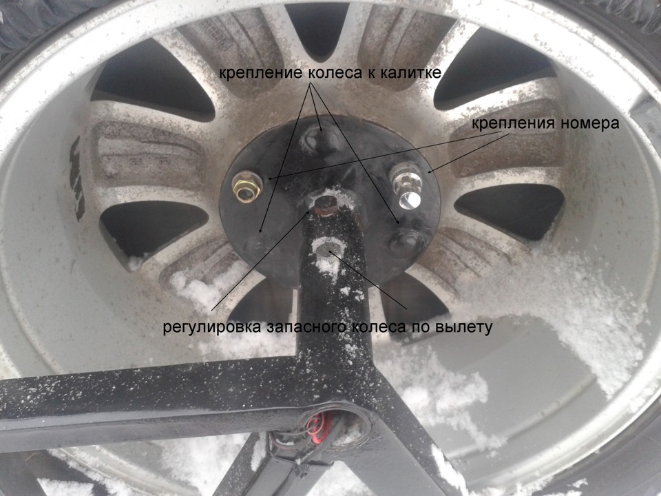

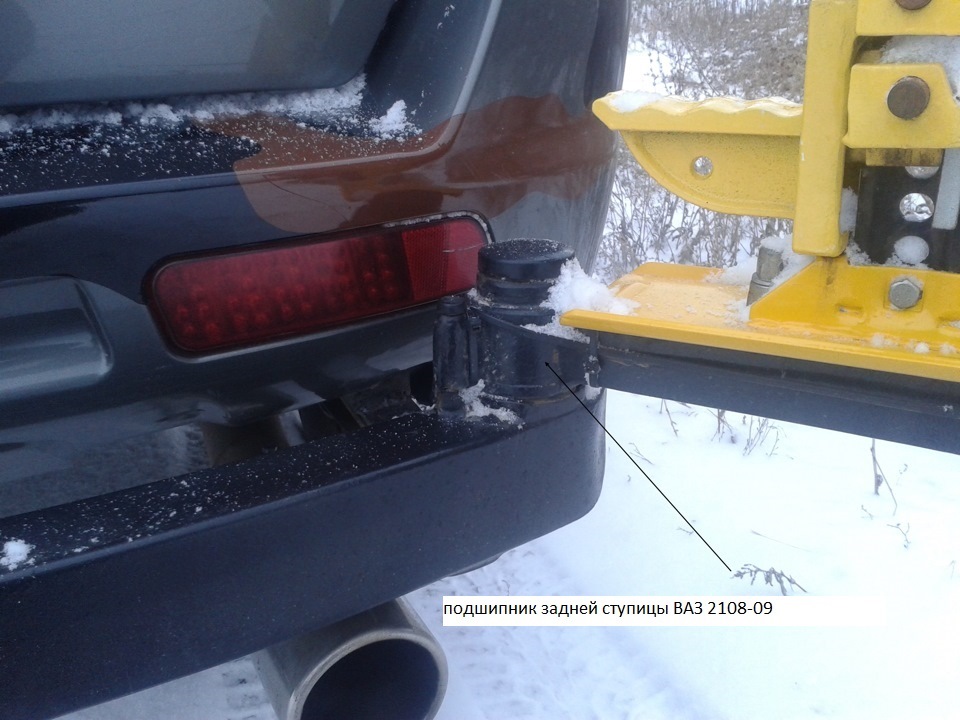

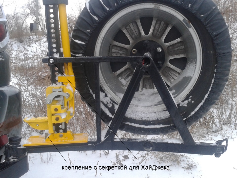

Добрый день, интересует узел с подшипником, вы взяли подшипник и ступицу и приварили к трубе ? А сверху это заглушка стоит пластик или металл приварили?
Хочется увидеть конечный результат, но сейчас уже вижу, что основа слабовата. Необходимо очень серьёзно усиливать и чем короче будет плечо — тем лучше. Были случаи когда калитка на ходу отваливалась. Удачи.

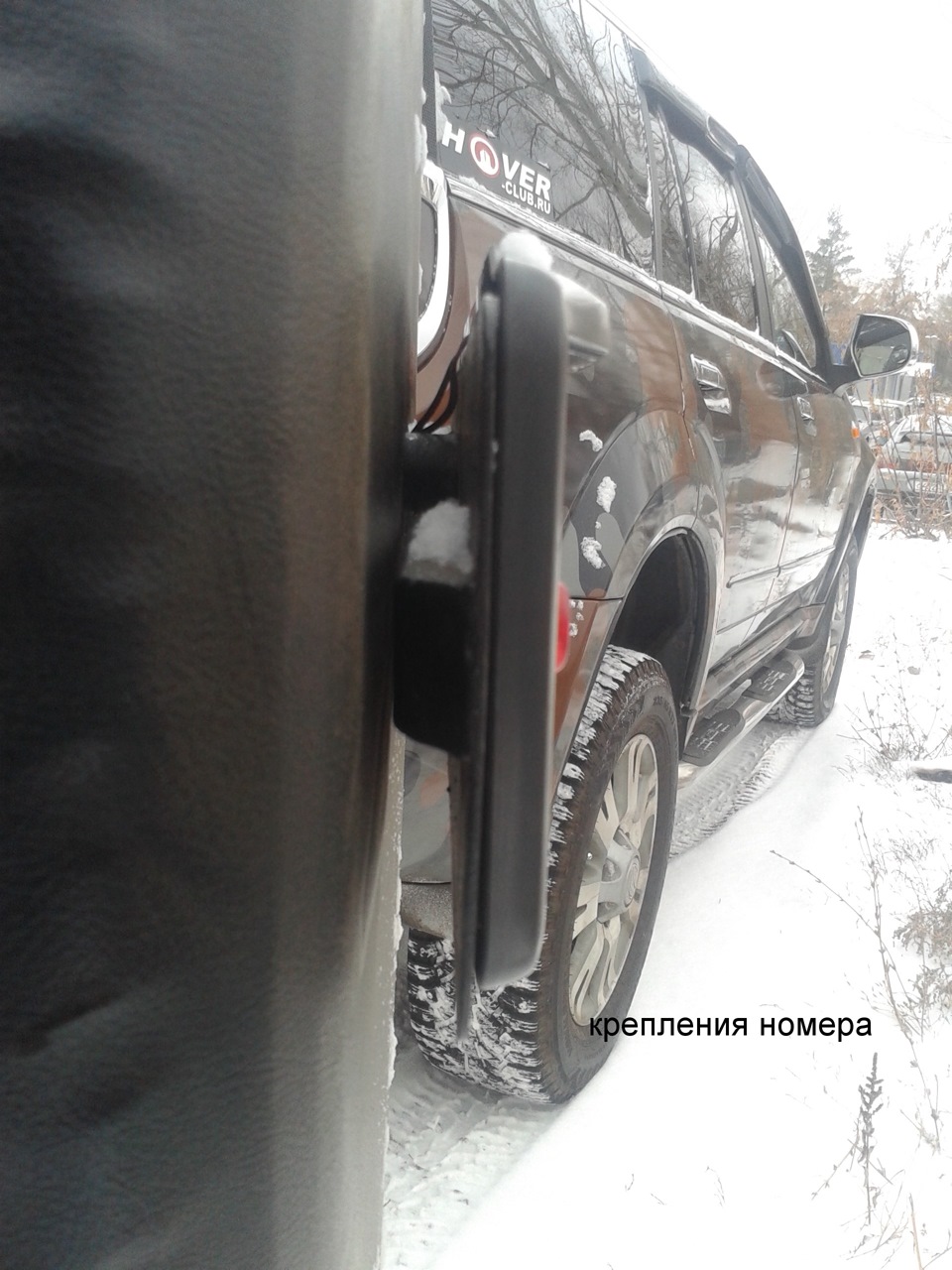

а номер нельзя еще куда примострячить? кроме как на колесо…как газ поставлю…думаю как у тебя делать…
номер можно примострячить куда угодно, главное чтоб ДПС не ругалось ;О)

Андрей, поправь у себя надпись на фото. Не вводи людей в заблуждения. Не "подшипник передней ступицы 2108", а СТУПИЦЫ ЗАДНЯЯ 2108-09.
Спасибо, исправил ;О)

Хорошо, если так! А размерность колеса какая?
стандартное: 235 65 R17
3-ий год езжу и по дорогам и по направлениям все гуд, самое главное найти хорошего МАСТЕРА! Спасибо ;О)
