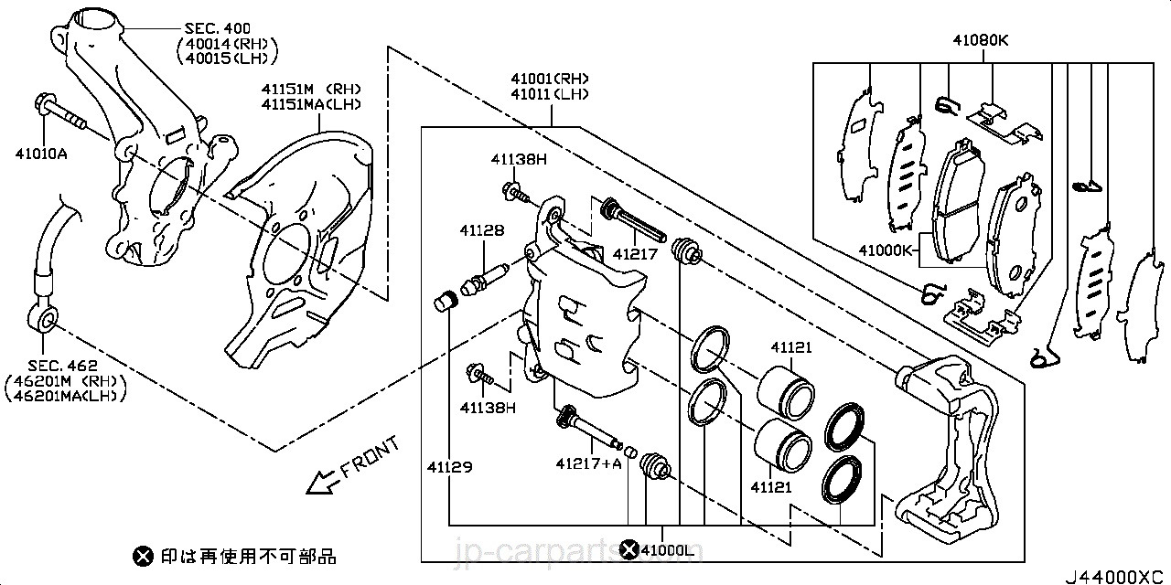

около 2 месяцев назад проводил ревизию суппортов, точнее смазывал направляющие вот этой смазкой:
В связи с заменой тормозных дисков и колодок, вчера опять вытащил направляющие.
Так вот. Одна из них, то ли верхняя, то ли нижняя(не помню) туго сидела в скобе.
Вытащил ее, она оказалась с резиновой втулкой.
Смазка на направляющей присутствовала, но разбухла резиновая втулка, в следствии чего направляющая и стала тугой… Мало того теперь эта разбухшая резинка, не дает выгнать воздух, когда ее устанавливаешь на место.
Собственно вопрос к знатокам:
— Где должна стоять направляющая с резиновой втулкой в верху или в низу и что будет если их (направляющие) перепутать местами.
— возможно ли купить отдельно эту резиновую втулку, или она продается в комплекте с направляющей?
В интернете читал комментарии, что люди ставят направляйки без резинок…
вот что удалось нарыть в интернете:
если я не ошибаюсь то это верхняя направляйка — Nissan 41133-8H300
а эта, стало быть нижняя Nissan 41134-8H300
Спасибо.

Благодарю всех за помощь в решении моей проблемы.
Хотелось бы подытожить.
" — Где должна стоять направляющая с резиновой втулкой в верху или в низу" — однозначного ответа на этот вопрос я не нашел, но для себя решил, что направляйка с втулкой резиновой должна ставиться внизу (в переднем суппорте)
"- возможно ли купить отдельно эту резиновую втулку, или она продается в комплекте с направляющей?" — Bbp 16434K — это набор резинок на передние и задние суппорта.
И конечно же по поводу смазки kupfer paste 9896 / ЕЕ НЕЛЬЗЯ ИСПОЛЬЗОВАТЬ ДЛЯ СМАЗКИ НАПРАВЛЯЮЩИХ! со временем она превратится в КАШУ, что приведет к заклиниванию суппорта.
Для себя выбрал смазку для суппортов MC-1600
MC-1600 — это универсальная смазка для суппортов, т.е. можно мазать как направляйки, так и все подвижные части суппорта.
НО эта же фирма(вроде Русская) выпустила другой вид смазки МС 1630 которая заточена только на направляющих, и как пишет производитель она не оказывает губительного воздействия на резиновые элементы!
smazka.ru/
В общем направляйки буду мазать МС 1630
Спасибо.

Думается что направляющая с резинкой ставится первой по вращения колеса, значит с перед это верхнее положение а сзади нижнее.
С резинкой как правило нижняя направляющая на подавляющем большинстве суппортов. Смазываются металлические направляющие спец. смазкой TRW PFG110 (цена около 200₽).
Любые резинки в суппорт можно подобрать на официальном сайте Frenkit.

Ремкомплект резинок брал Bbp. Номер не помню. Старые тоже разбухали. И новые разбухли год спустя. Сейчас без них. Пальцы спокойно ходят.

16434К их номер)))
спасибо Bbp 16434K — набор резинок на наш суппорт.
www.exist.ru/price.aspx?pcode=16434K
Задний. А на Exist путаница — некоторые производители пишут верхний, другие — нижний.

По положению направляшек. При разборе с резинкой у моего был нижний. И по каталогу он нижний ;)
На Emex.
спасибо. тоже склоняюсь к тому что с резинкой ставится на низ

Подскажи где ты такую схему нашел на Emex. У меня другая emex.ru/catalogs/original…group=10906&unitid=106348
Глючил сайт и не открывал схему. Я в поисковике забил номер узла с Emex 440B 001. А на указанной схеме не смотря на верхнее расположение направляшки с резинкой по номеру в предложениях выдаётся целая (без резинки). Тоже путаница имеется :)
Резинки проще в магазинах подбирать. Мне от какой то тойоты подобрали. Спереди вверху, а сзади снизу ставятся.
