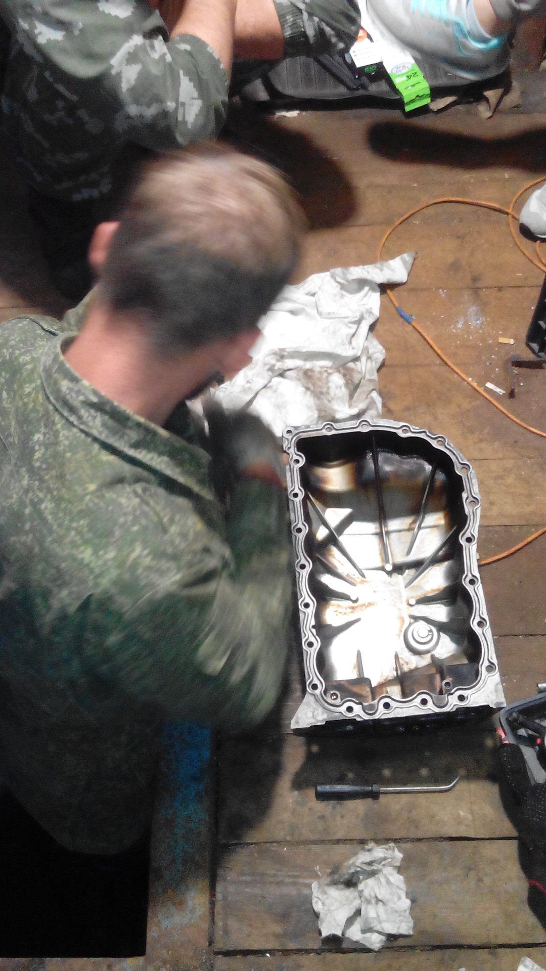

Из глобальных косяков на которые я смог сбросить цену была течь масла конкретная поддона и подозрение на течь масла сальника коленвала и течь рулевой рейки…
В итоге по факту прокладка была успешно заменена, других течей не обнаружено, и по этому я был очень рад.

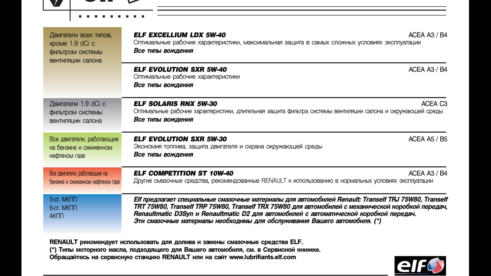

а зачем 10w-40 залил? у нас иногда зимы до -28 бывают, а тут масло вязкость теряет при -25 -20 °С, зачем так рисковать, тем более под зиму?
Какое вообще надо на 1.9dci?
На зиму 5w-30, у нее больше текучесть.
5-30 на лето тоже хорошо, но замену масла при этом лучше произвести до 7000км.

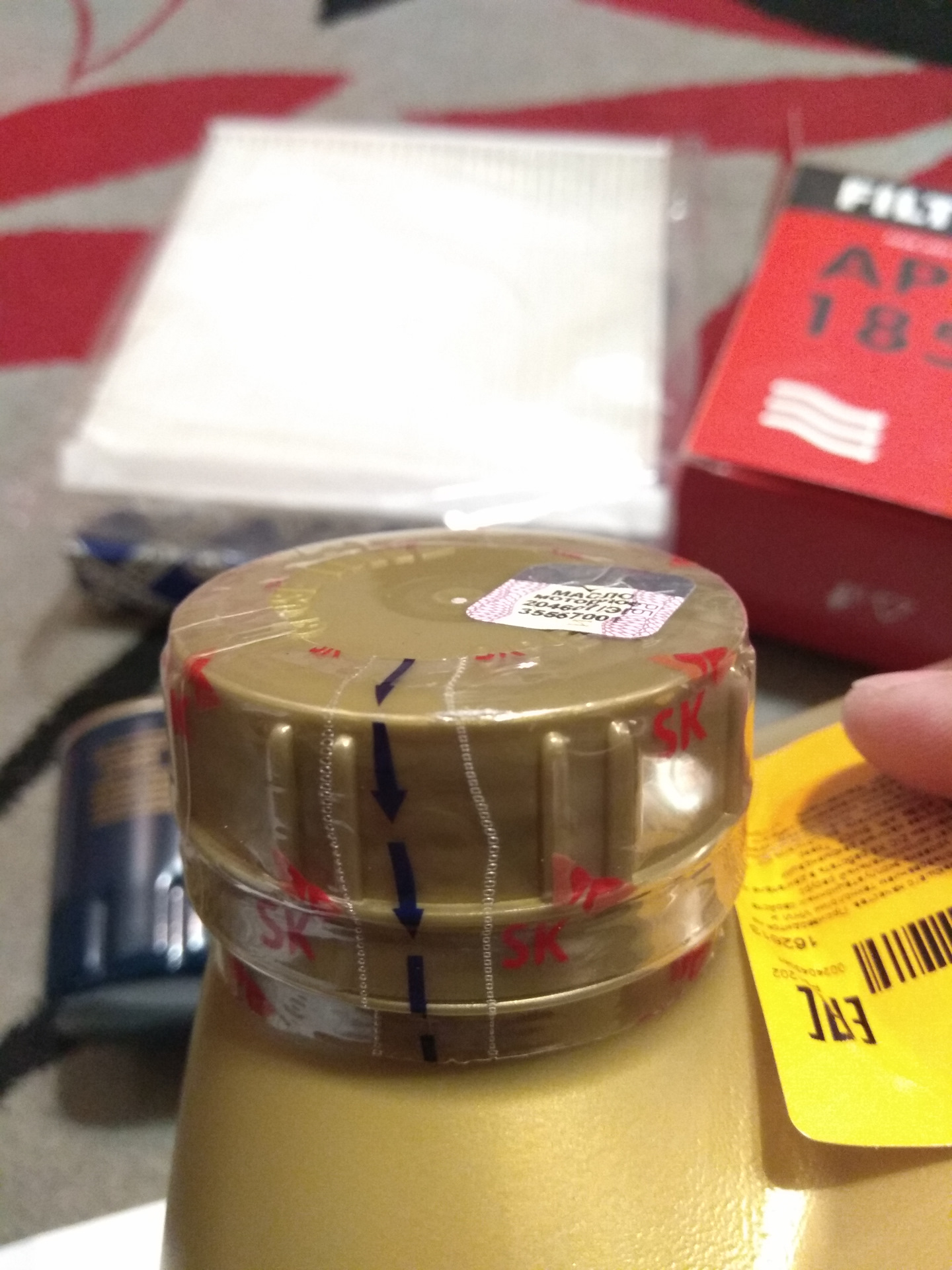

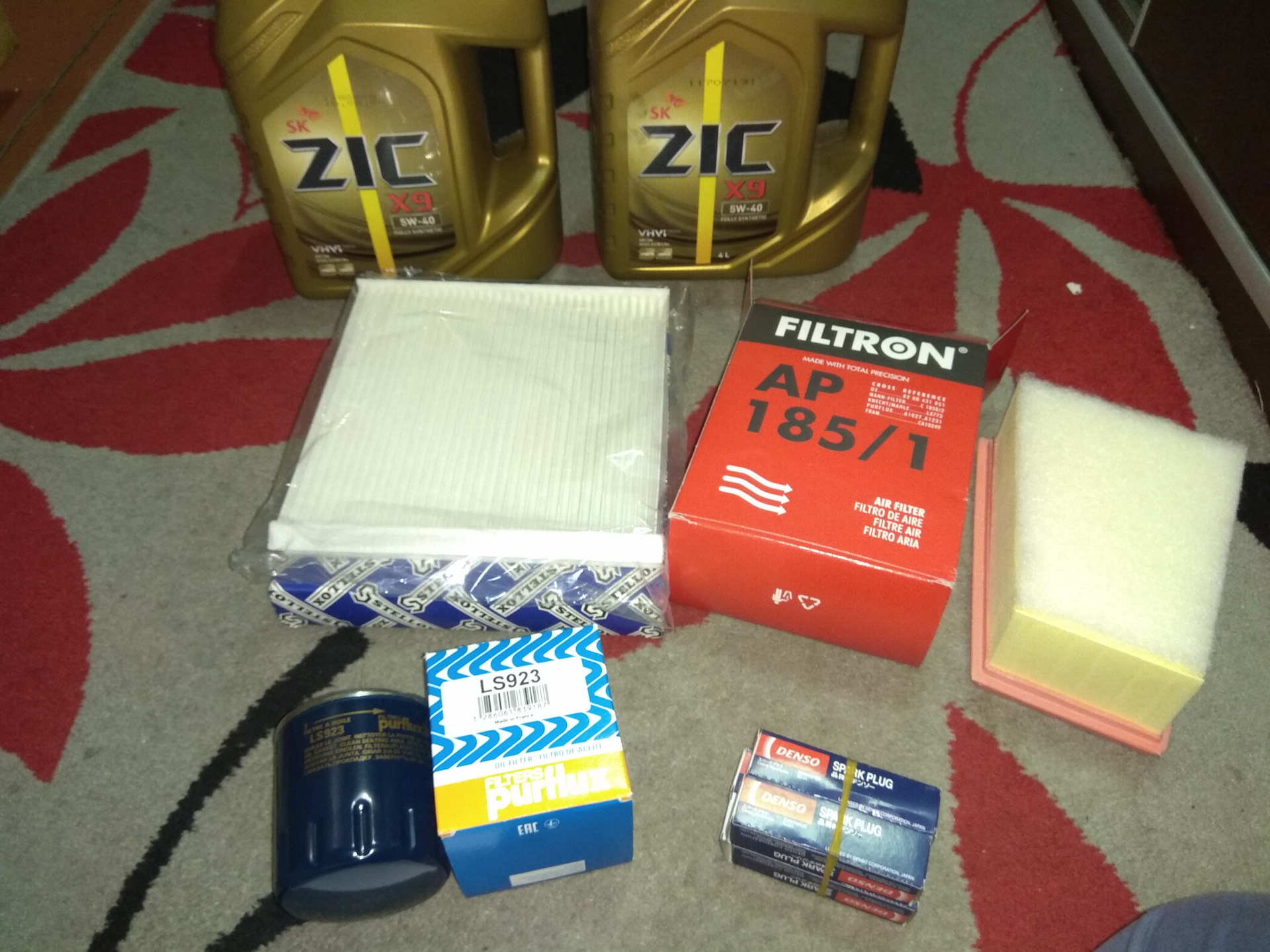

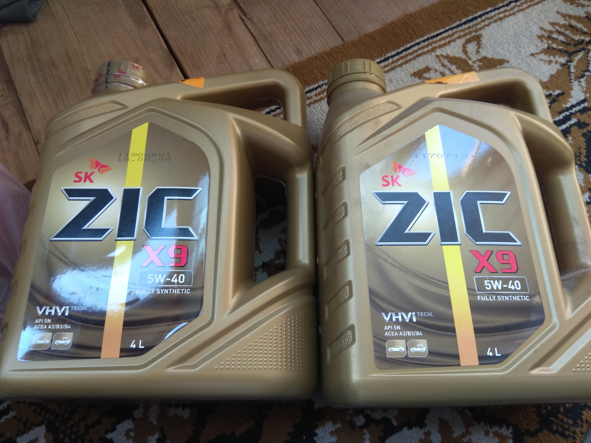

Вот и пришли расходники. Масло как на видео. Только теперь они стали писать дату производства на передней этикетке. И она идёт в таком формате. 2018.06.08
