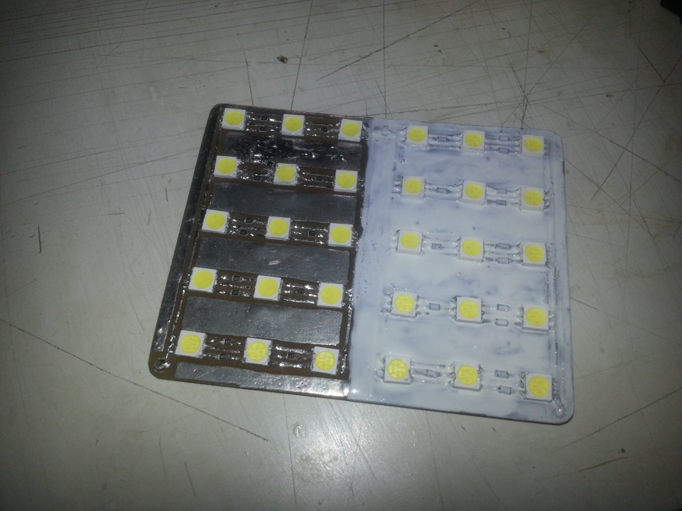

Был у меня как то опыт изготовления платы в плафон,всё работало, но очень сильно грелось, что даже боялся расплавится плафон когда долго горит.
Решено изготовить новый, ничего нового не сделал, только резисторы 270 Ом и светодиоды в цепочку по 3)
Дальше покрасил плату белым лаком для ногтей.
Получилось хорошо, практически не греется и светит отлично
