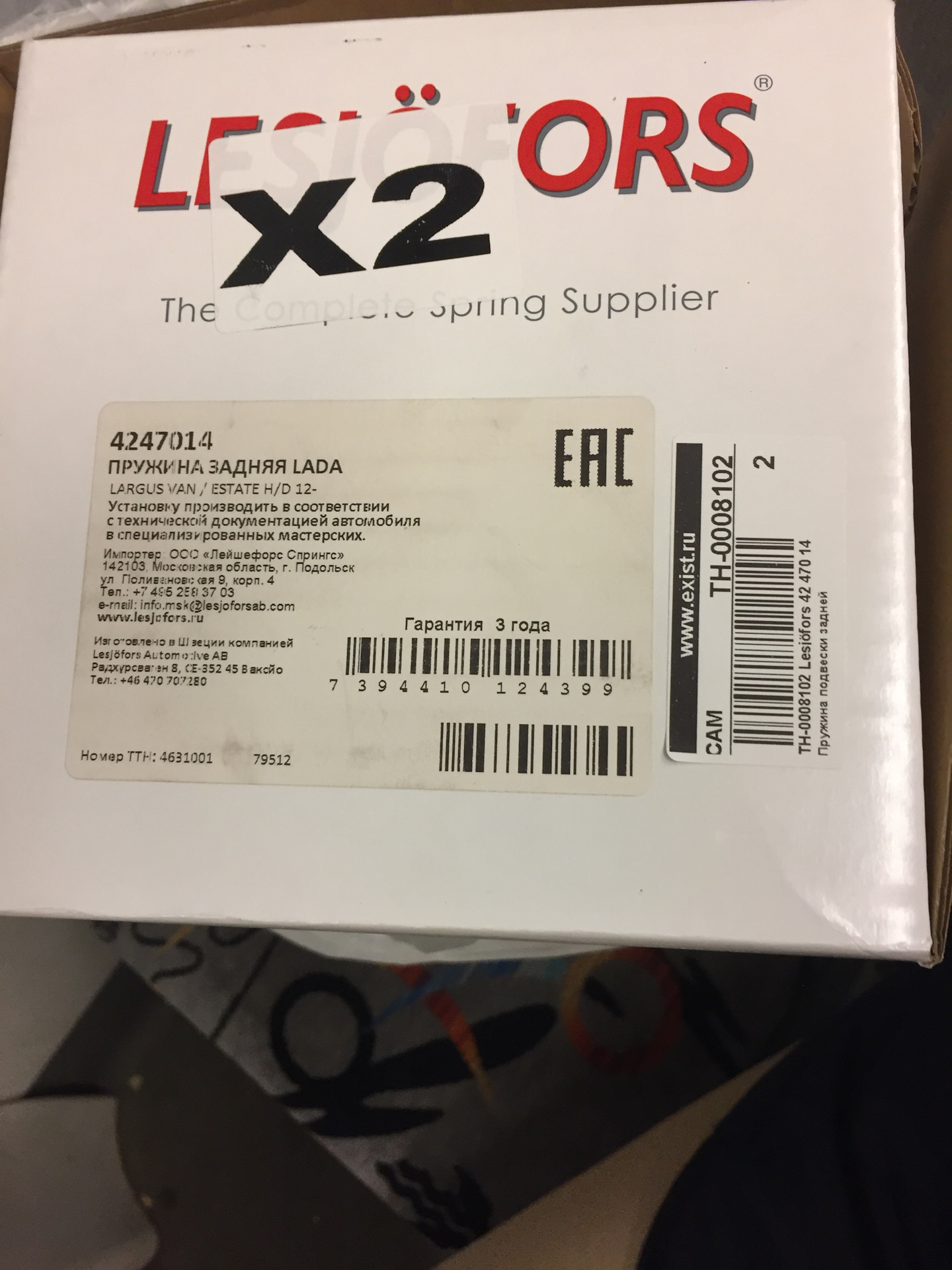

Отечественные Фобос и Клаксон выпускают пружины с номерами 55040 (для 5 и 7 местных) и 55041 (для фургонов), однако, судя по отзывам, в моем случае мне их хватит максимум на пол года.
Из зарубежных производителей (Китай в расчет не брал), Lesjöfors (тоже, в общем, неоднозначный производитель) выпускает
42 470 13 — для 5 (в этом случае она будет "усиленной") и 7-местных (для 7-местного она стандартная)
42 470 14 — для фургона. Толщина прутка 15,0мм, вес на 300 грамм больше чем 4247013. Собственно ее по 1500 рублей/штука в известном магазине и заказал. После установки посмотрим что получится.

Скажите, артикул указывает на комплект или это одна штука?
Добрый день!
Комплект
То есть 2 пружины примерно 2800
И как пружины себя ведут?
За два года не просели
