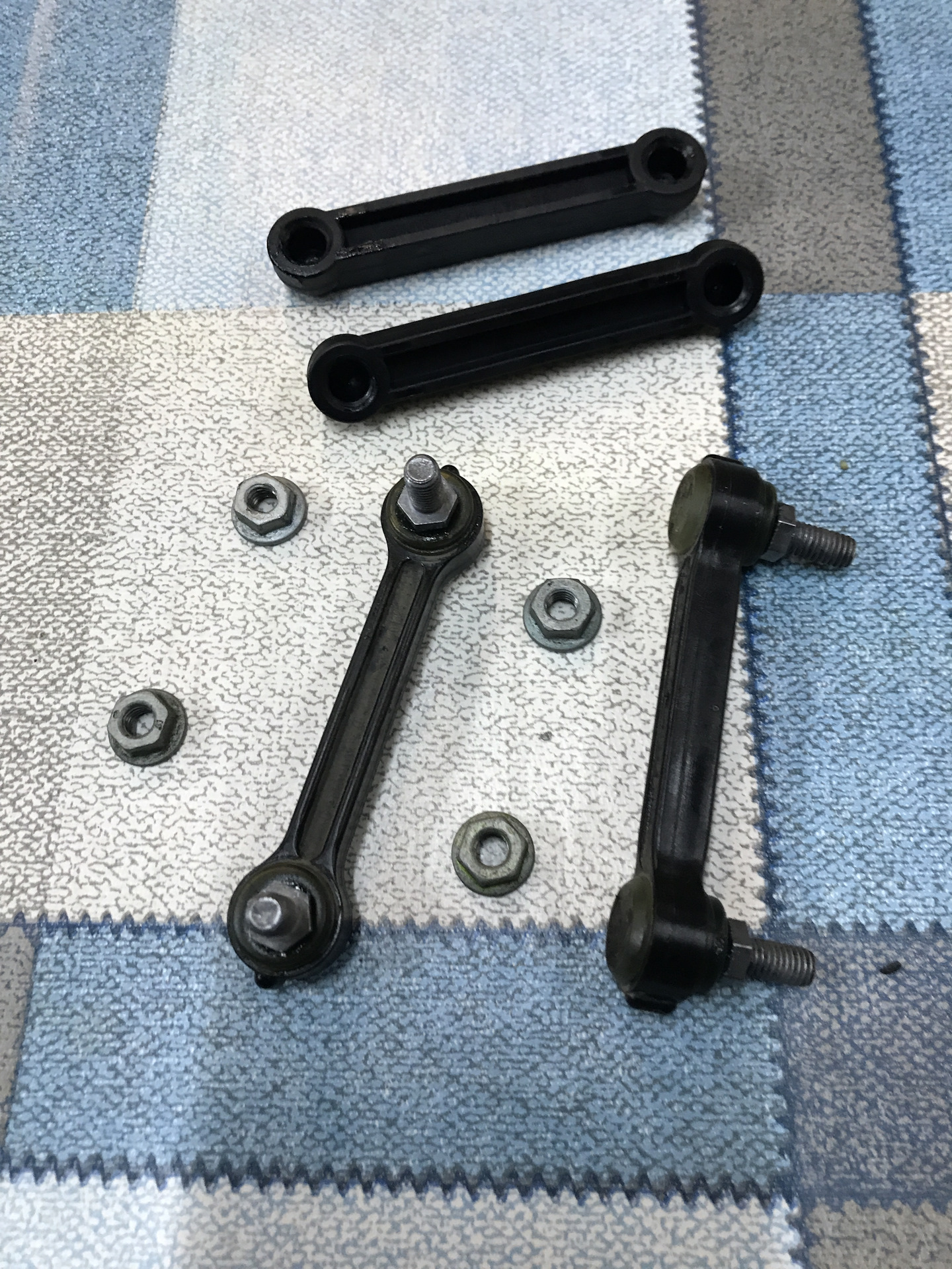

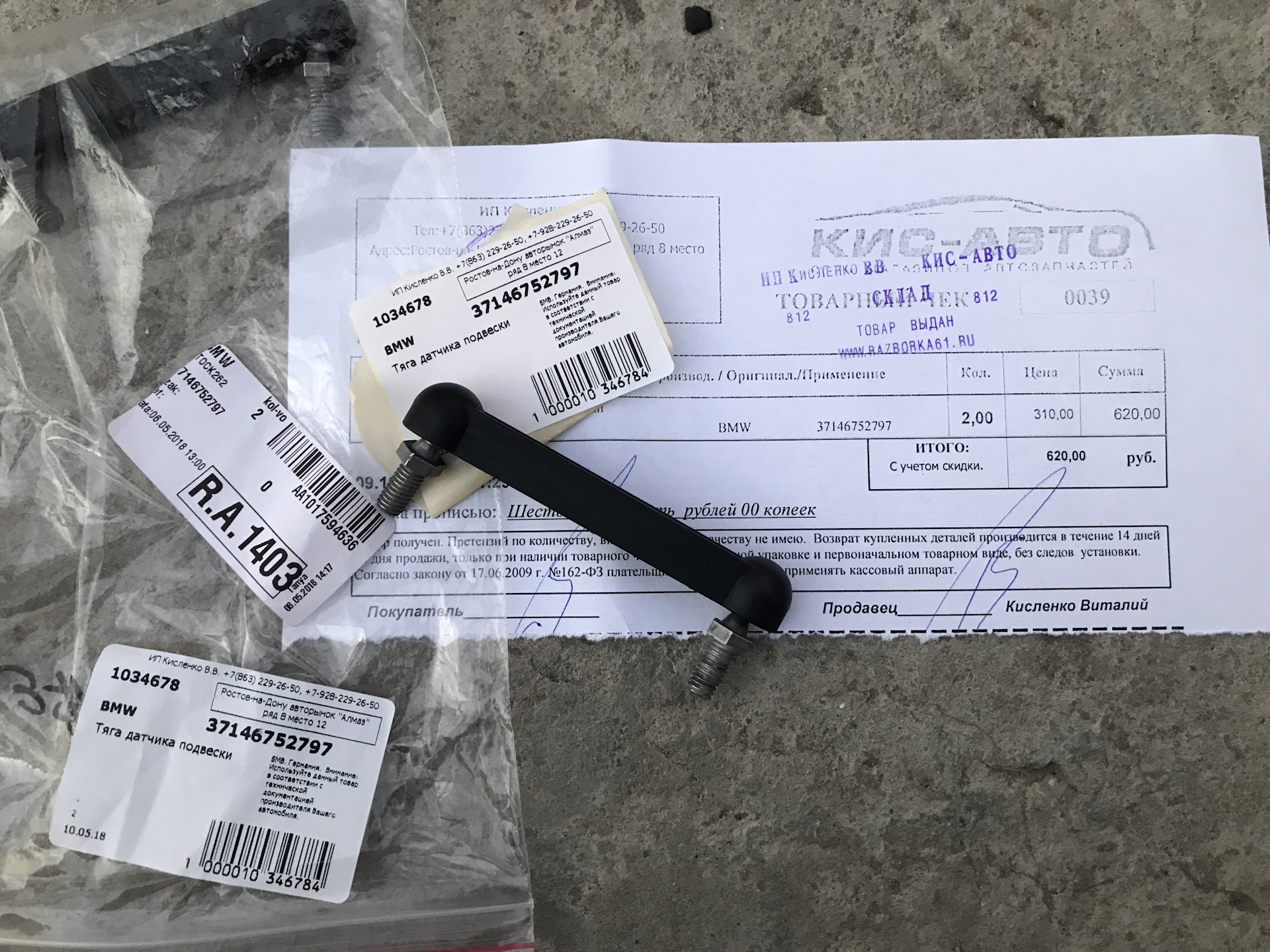

Запчасти на фото: 37146752797
Давно лежали в магазине привезённые да не было времени занятся.
Всё просто и описывалось здесь не однократно.
Снял, выковырял старые шары, промыл внутри, набил смазку, вставил новые шары, установил обратно.
Целиком с BMW не стал устанавливать ибо то же считаю что AUDI тяги с пыльниками лучше.

Приветствую! Скажите, а зачем покупать тяги БМВ и разбирать их, если есть Febi 04006! Или от БМВ тяги лучше?! Да, Febi дешевле!))
Согласен!
Но не было у меня на тот момент их в наличии.

феби надо ждать под заказ.а от бмв всегда в наличии есть

Лучше ставить новые тяги от БМВ. Стоят не дорого ( зад, перед ) лет на 5 хватит.
Дайте пож. номера тяг от бмв перед-зад
Так на фото есть перед. а зад 37146792625 но не факт что подойдут.
Ясно. Спасибо
RobotVitalik
37146792625 — подойдут. У меня стоят.
Адаптацию делали?
Да. Так минутное дело. Тяга чуть длиннее.
RobotVitalik
подходят. но я лично не стал за них по 2*1500р выкладывать. а купил от бмв перед и перебрал их переставив в родные
Это правильнее наверное.👍🏼
slavik95977
А если купить гайки (почему то в автодоке так называются) FEBI 4006 их можно будет переставить в задние тяги? вроде как тяги перед зад отличаются, задние в разные стороны смотрят, но сами шпильки одинаковые.
это и есть номер этих шпилек.перед/зад они одинаковы.
Спасибо, купил, переставил.
