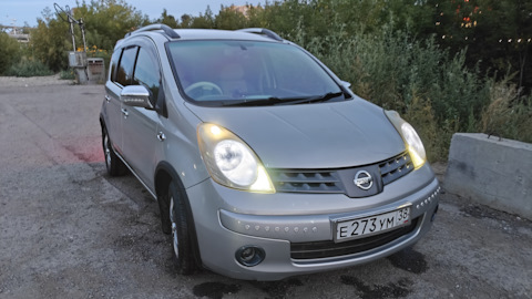

Сегодня в процессе езды на почти пустом баке пришла в голову мысль, что хорошо бы иметь бак побольше). Если верить дромовскому каталогу, объем бензобака енота в 11 кузове с правым рулем — 45 литров. НА моей памяти, даже на совсем-совсем пустой бак, когда на лампочке уже проехано ещё километров 50 по трассе, заправить до полного бака удавалось 33-34 литра, причем это с раскачкой и под пробку.

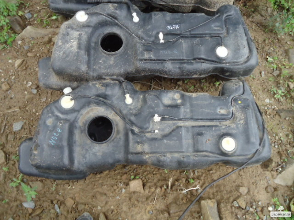

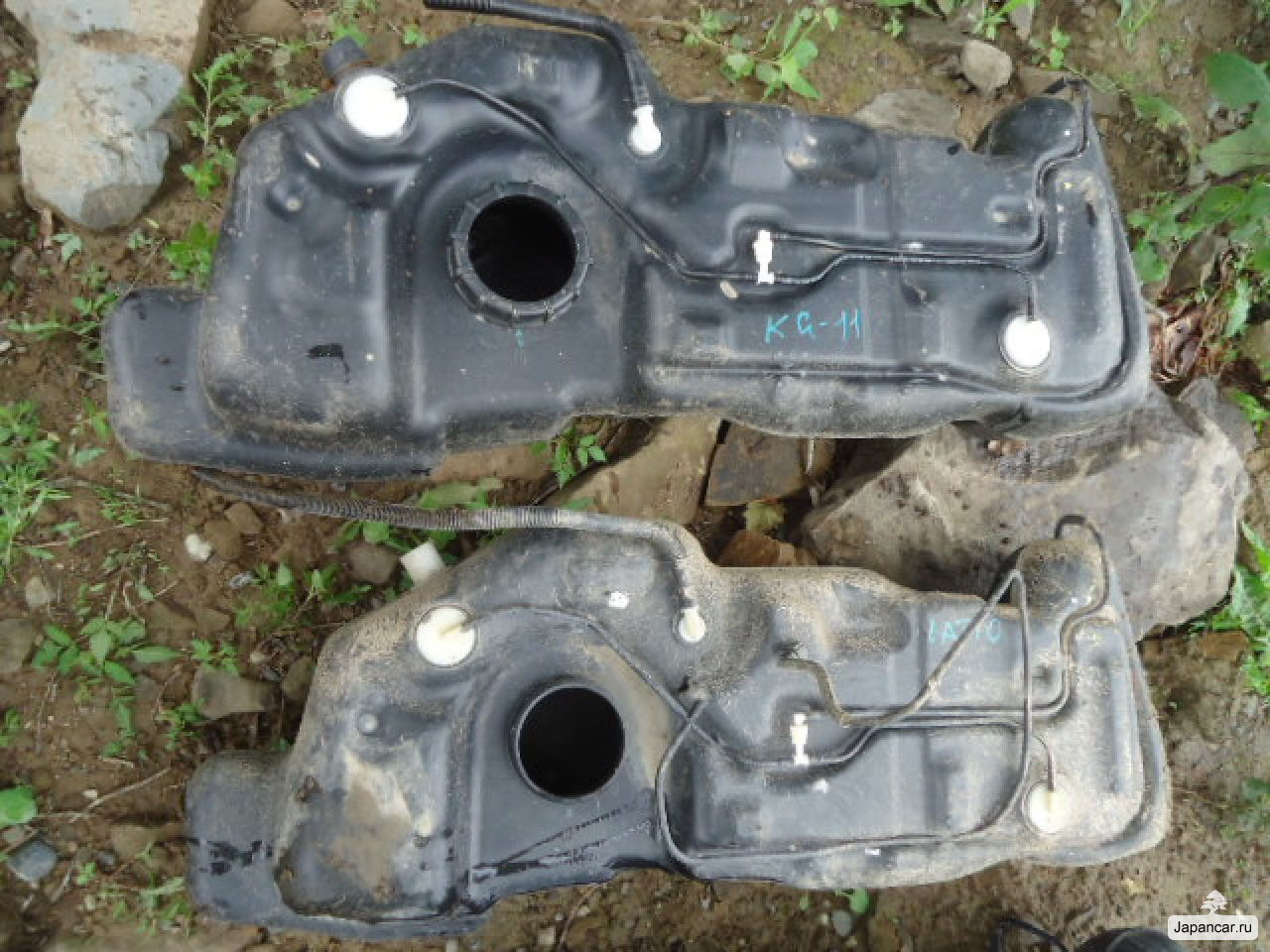

Занимательная игра в картинки "Найди десять отличий" особо результатов не принесла — на мой взгляд они визуально на виде сверху очень похожие) Возможно есть разница в толщине бака, но по фото это не понять…
Коллеги енотоводы, как вы считаете, реально ли заменить родной штатный бак на 45 литров на бак от блюберда на 52 литра?

Может быть на рестайлинге все-таки есть 45 литров, как в дромовском каталоге написано, но на дорестайле на мой взгляд их точно нет…
Кстати, платформа у них одинаковая. Теоретически подойдёт.
Вот и я думаю, и визуально похожи, и платформа одна и та же, и даже на одной и той же машине (тиида латио) оба варианта бака встречаются…
Посмотрю, может следующим летом заморочусь, бак контрактный во владике тысячу стоит, доставка ещё тысячу, установка сколько — тут неизвестно конечно, зато под шумок можно топливный фильтр поменять, если надо будет, да и в родном баке за период эксплуатации кто знает, сколько всякого говна плавает, а тут бак точно чистый будет…
Вопрос очень интересный… Тут только пробовать ставить, по другому не узнать.
