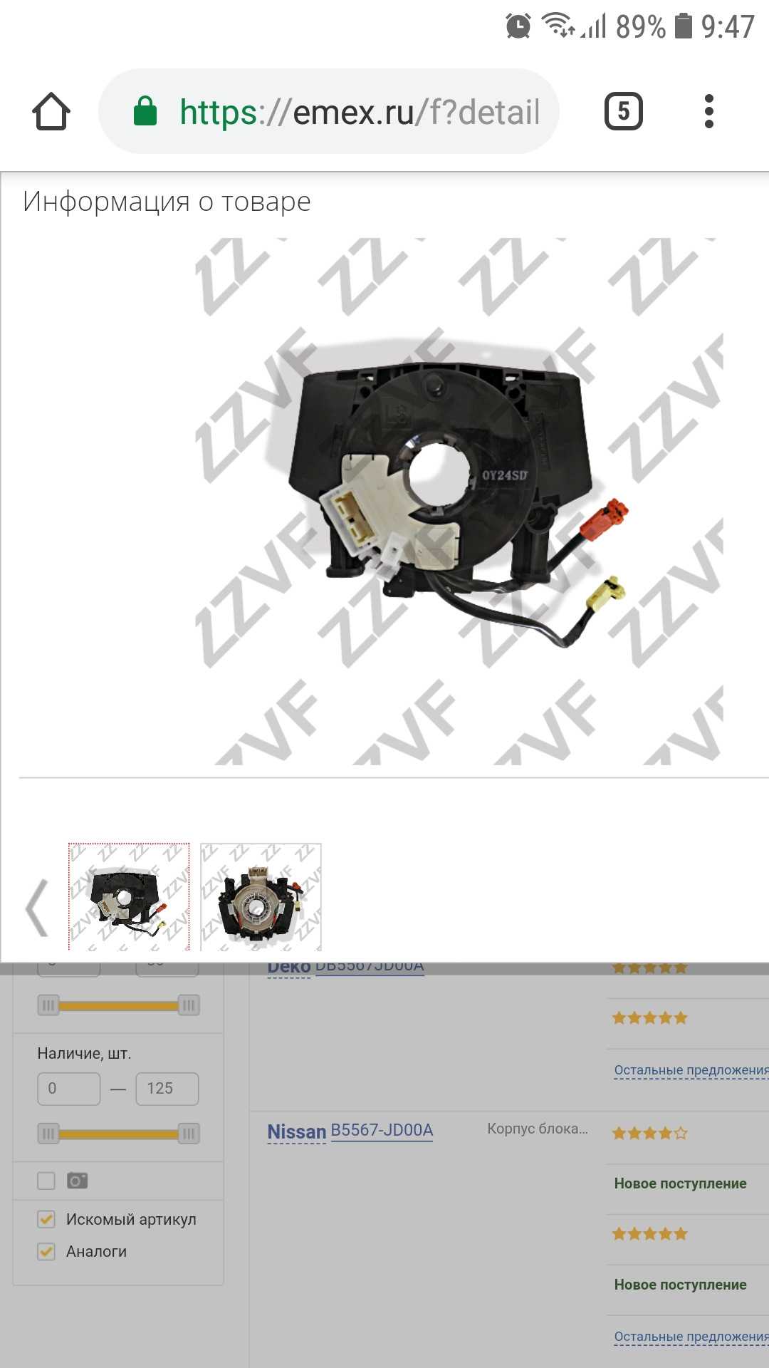

Не работает у меня подрулевой шлейф(мигает беременный и кнопки работают 1раз с 20ти).
Оригинал — кусается.
Хочу заказать с али, но не могу понять какой именно и у кого(ну чтоб качество нормальное и не кидалово).
Руль у меня как на фото(кнопки с одной стороны)
Машина 08 года.
Порекомендуйте, где купить на али.
Спасибо!

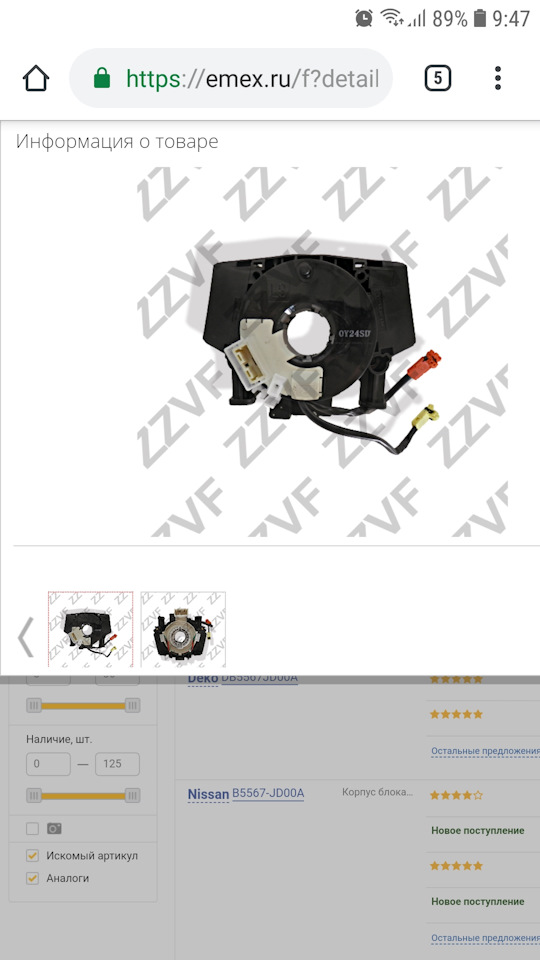

Месяц как поставил.
ZZVF
GRAA00JD
У вас с круизом?
Да
Заказывай по образцу и перед заказом читай отзывы .

Там все шлейфы без круиза. Если с круизом машина — то не вариант
неправда, я покупал с али с круизом :)
ну тогда ссылку в студию )
сейчас у того продавца уже пусто :)

Лучше открыть и смотреть по образцу, а то я заказал себе на 2011г. Пришёл с друмя проводами (Красный и жёлтый вроде), а у меня один только.
Вот вот. Не хочу чтоб получилось «скупой платит дважды». Надо с одним проводом
