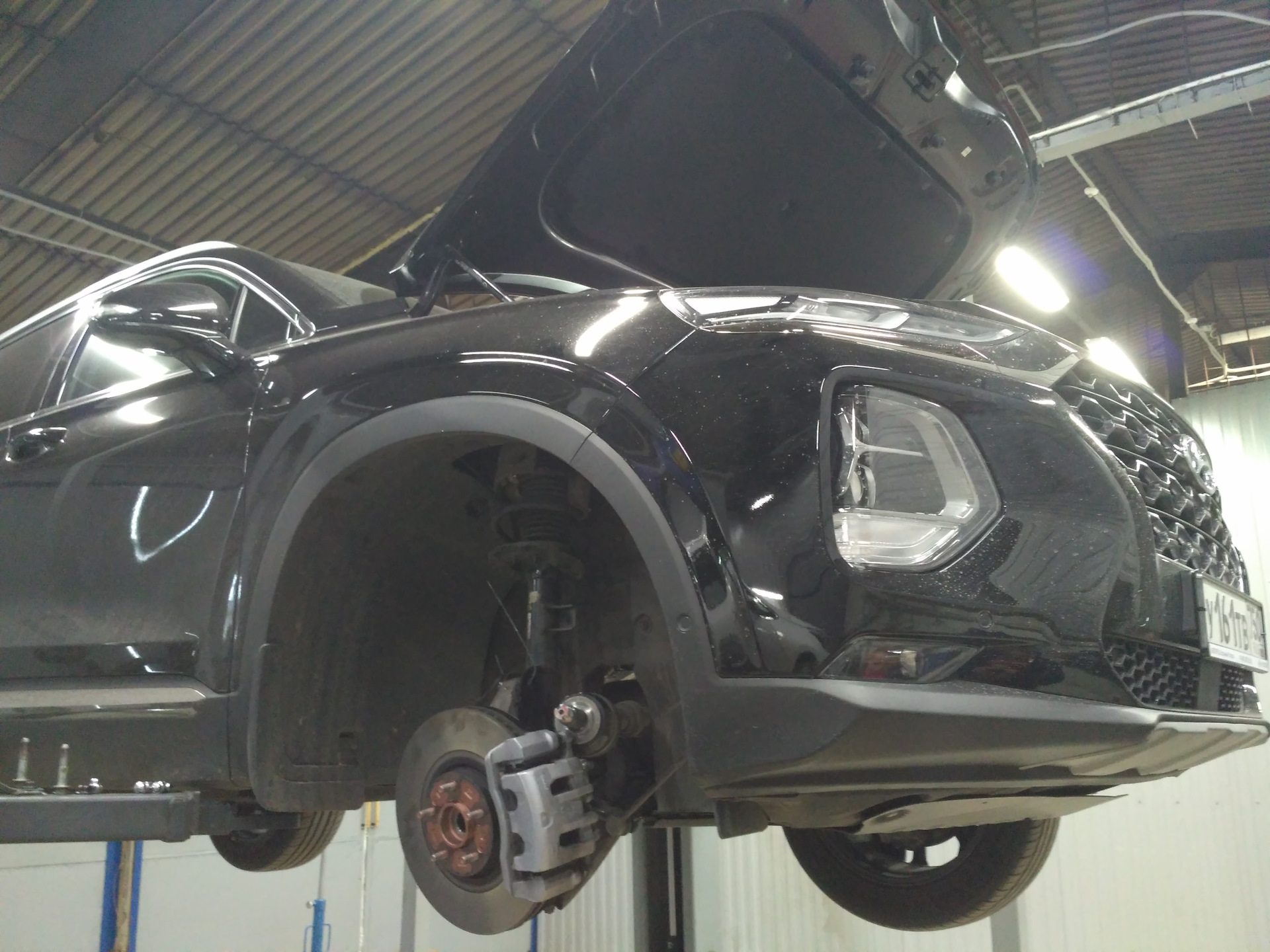

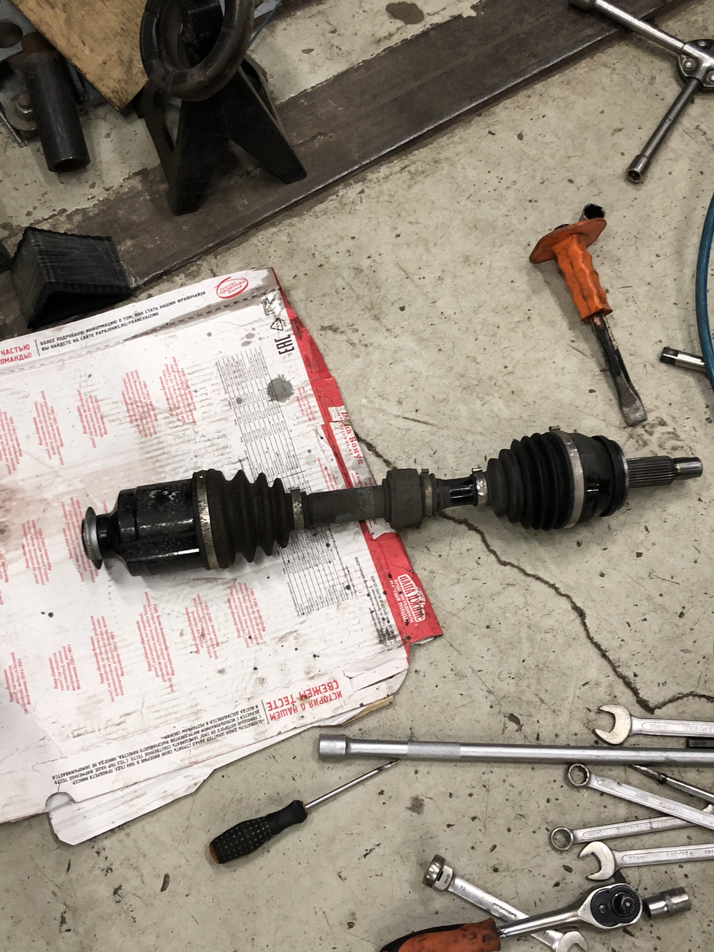

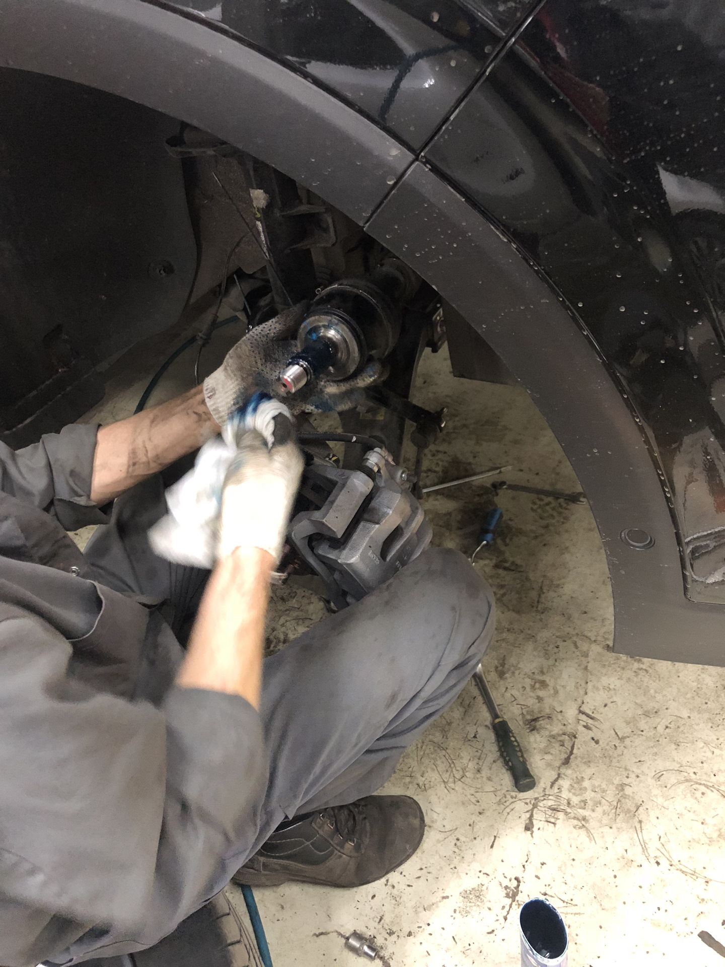

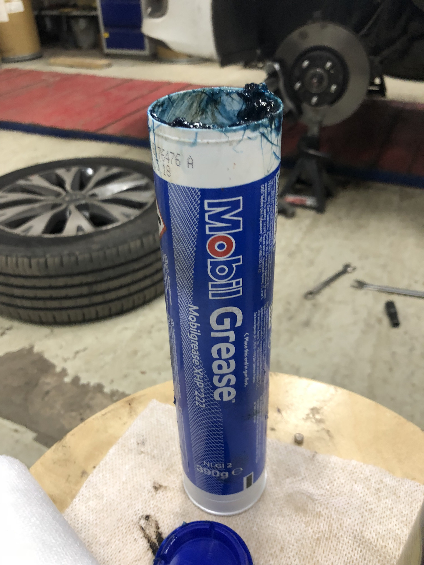

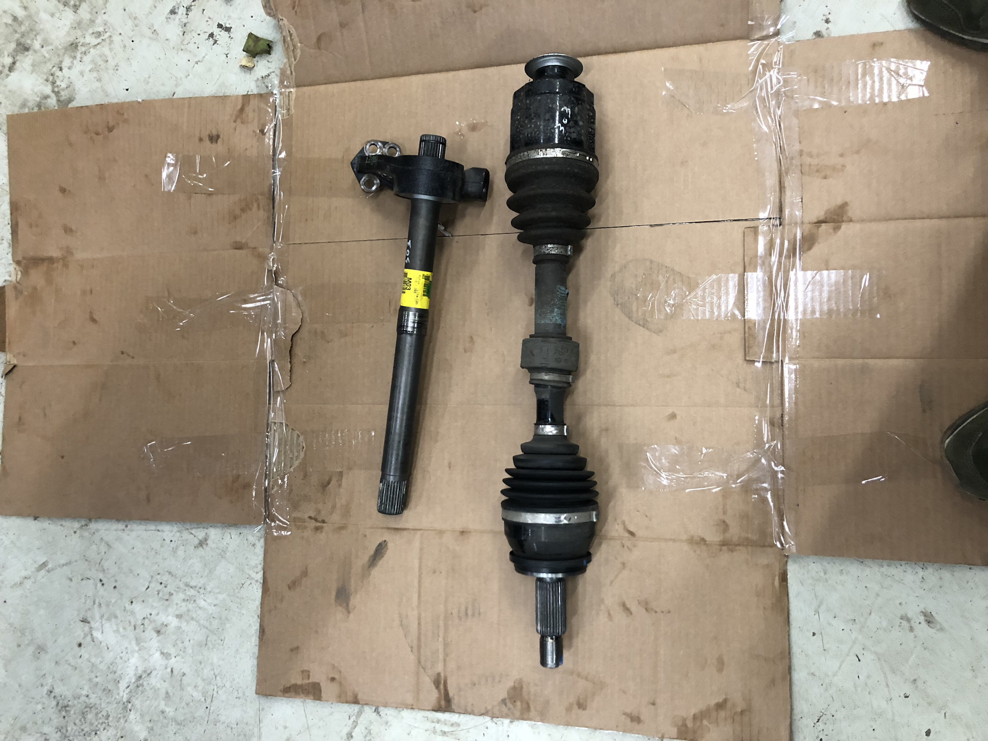

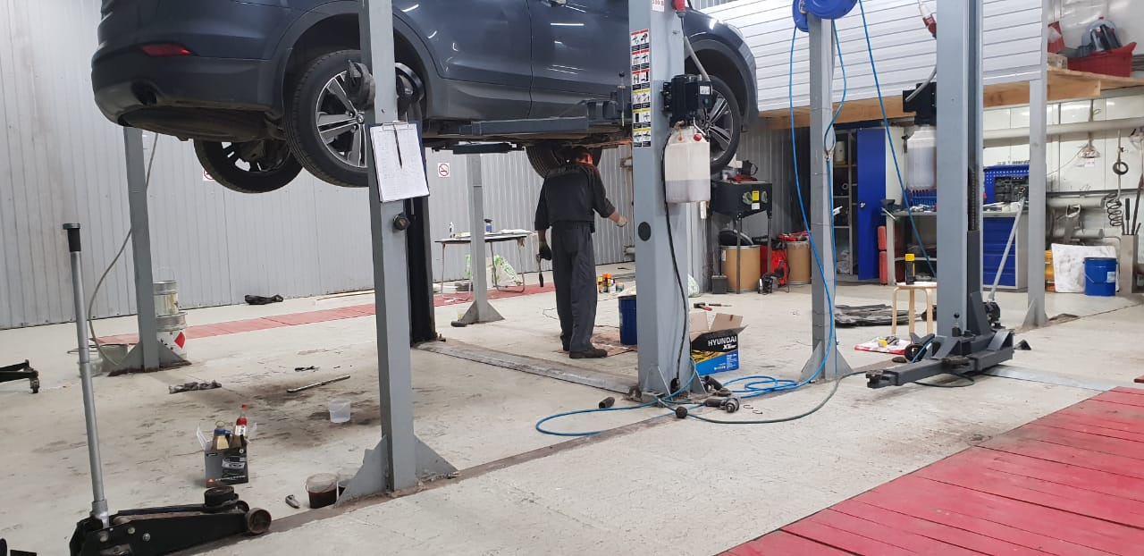

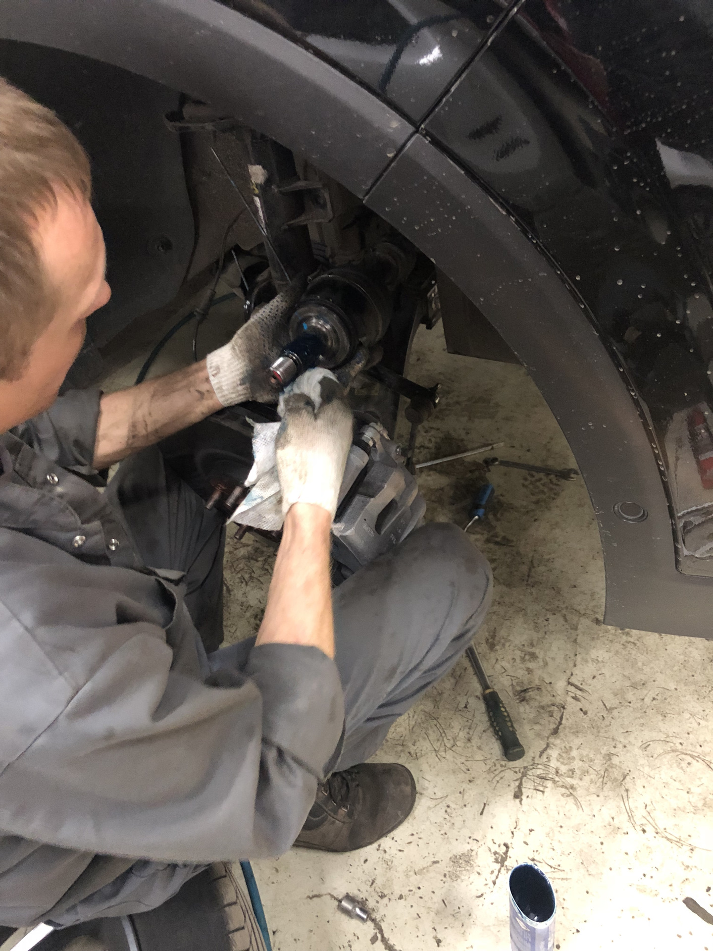

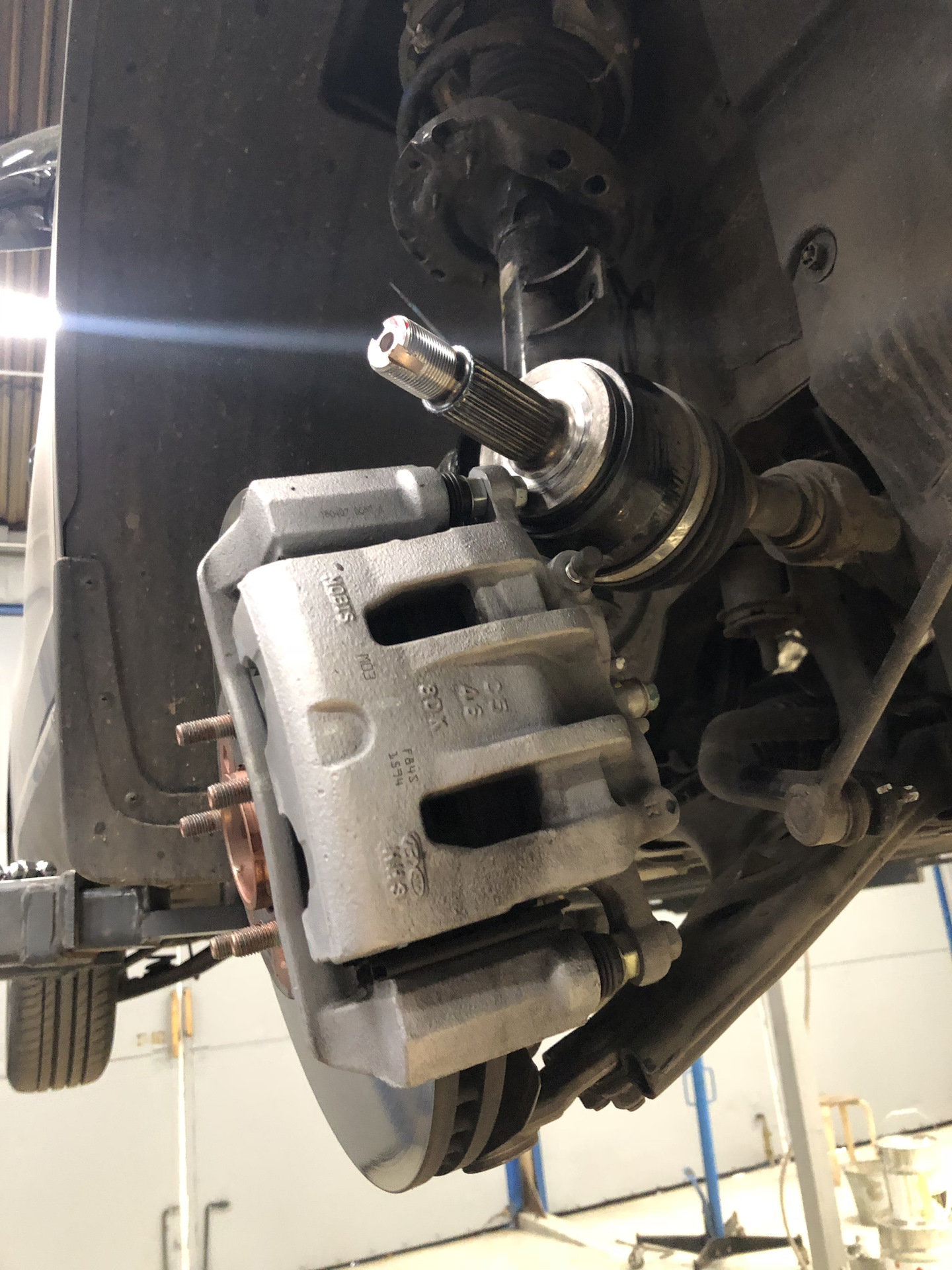

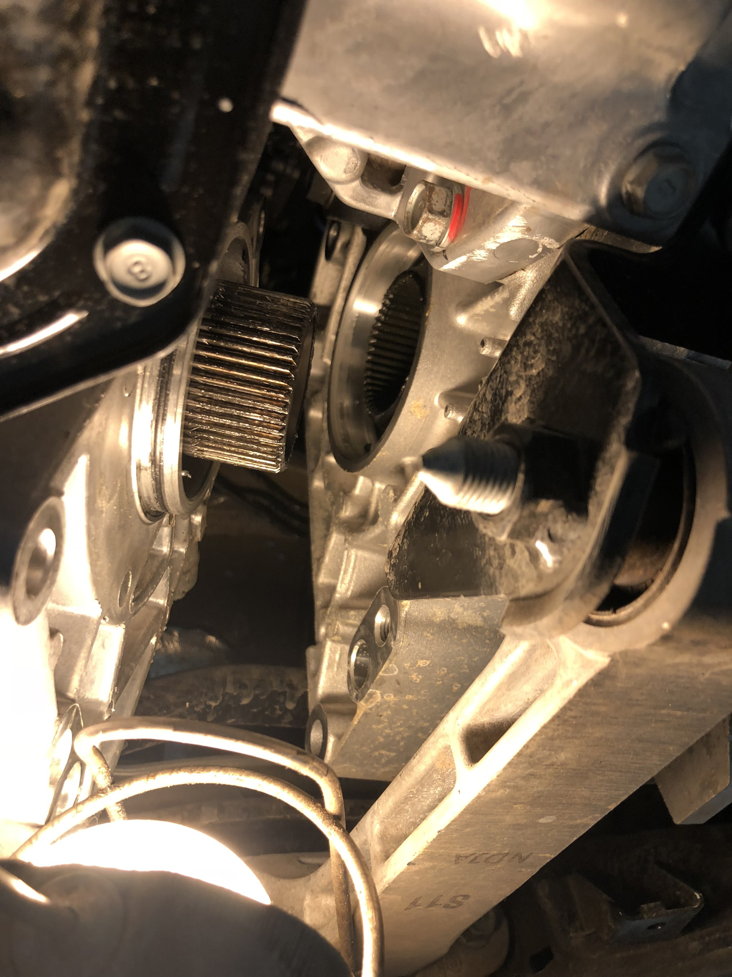

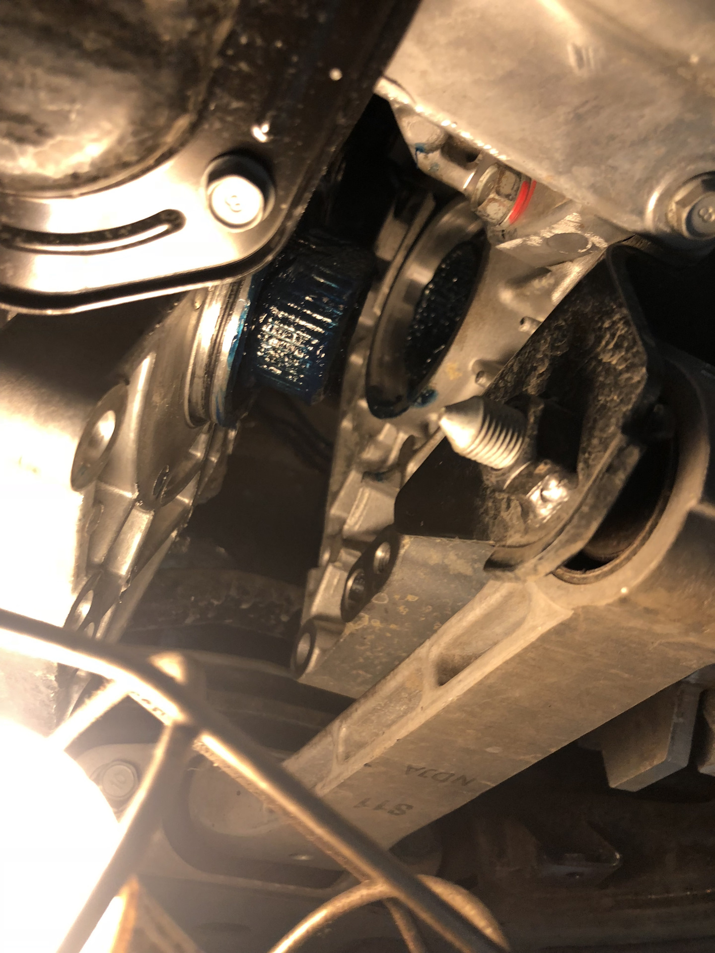

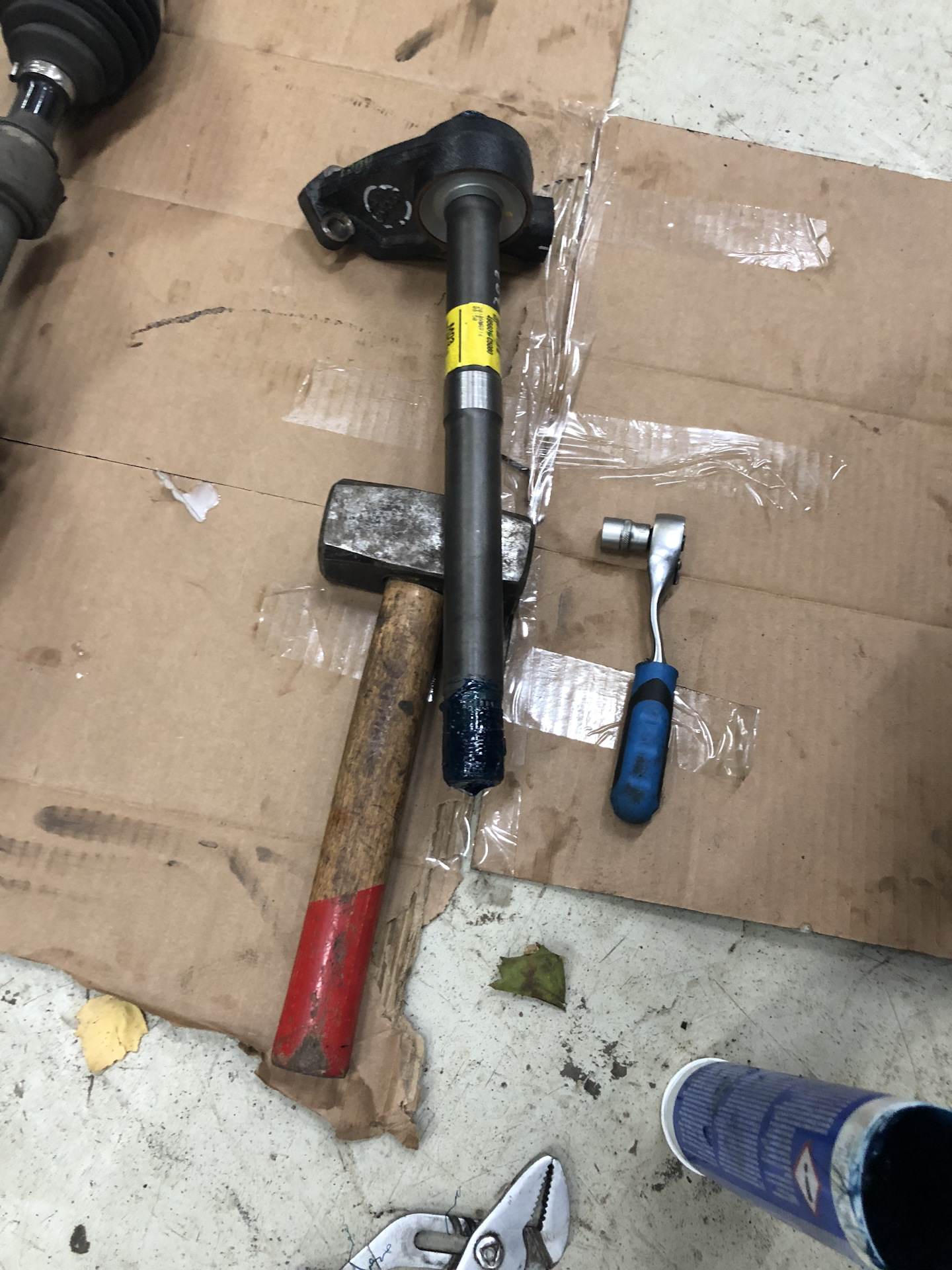

Была произведена профилактика полного привода, как и на санте 3 привод не смазан, это проблема знакома владельцам Санта Фе 3, это приводила к потери полного привада, теперь я спокоен спасибо Андрею и его команде

Как часто это необходимо делать?
Раз в 50-60 тыс достаточно будет
А, ну это нормально. Раз в 2-3 года всего
Извините! Смазка моя? И можно адрес из Бирюлёво поеду, что б не зря. Спасибо
Добрый день! Где профилактику делали, если не секрет.
Добрый, в клубном сервисе в Медведково, там уже многие сделали на Санта-Фе 4

а зачем смазывать шлицы в ступице?

Мне наш дилер сказал, что у них проблем с полным приводом еще не было ни разу. Кроме одного случая, машина пришла из России уже со слизанными шлицами.
Потому что у вас рухливые парни, сами мажут привод сразу после покупки ))
Это от климатической зоны зависит. Нет зимы и жаркое лето )) ПП живется комфортно.
Москве ирогенты, сырость, лужи, такая профилактика необходимость
Это понятно. Шокирует, что на новой машине, за немалые деньги, нужно сразу ехать в сервис, разбирать пол машины ((
А что ещё, придётся разбирать и собирать на этой машине?
Я тебя может не удивлю, но на Ауди а6 бизнес класса тоже приходилось разбирать, такие сейчас делают машины, и с этим ничего не поделать

Мы одновременно были там :)
Вот заснял
Вот интересно, через сколько десятилетий концерн Киа-Хюндай исправит этот косяк…Уже лет десять длится эта песня с проблемами шлицов раздатки и выходом из строя муфт заднего моста…У меня у родственника Санта Фе второго поколения.Пробег около 90 т.км. Недавно полез сделать профилактику шлицов(хорошо, что я ему посоветовал…) и они оказались сухими и ржавыми. В муфте полного привода не оказалось масла от слова- совсем.Проявилось это в рывках и толчках в движении.Хорошо что отделался ремонтом.Правда, на сколько хватит этого ремонта — вопрос интересный…

Про муфту лечится замной масла на спец TF0870 Ravenol — 1900l стоит сейчас … Рывки пройдут .
А если оторвало корзину то 10т ремонт

Половина территории как у диллера
Андрей — это в Люберцах розовый гараж?
Не это в Медведково и не гараж )

Запчасти по закупке :
Корзина 27/ шлицевпя пара 50/ работа 10-20 … Что выгоднее ?
