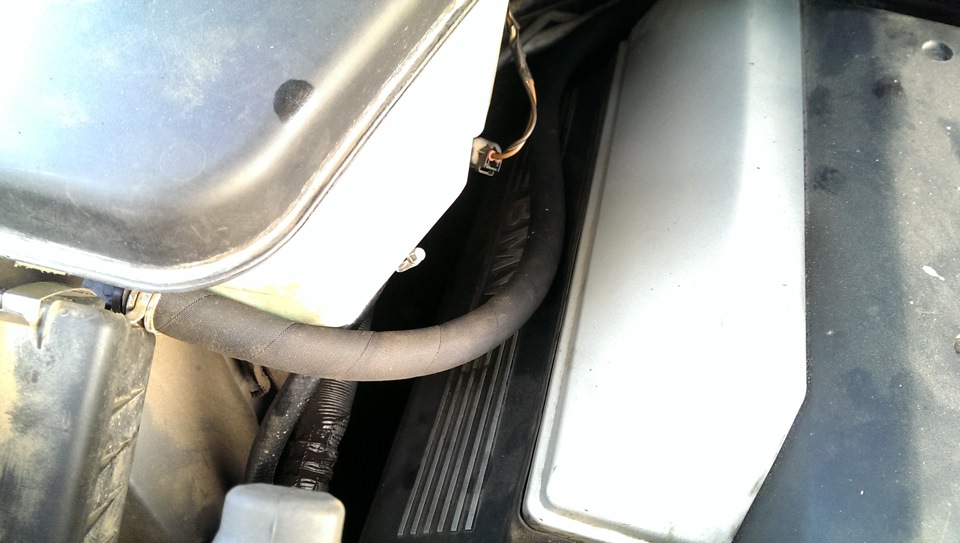

Неделю назад одним прекрасным утром прогрев машину как обычно поехал, примерно через километр смотрю в зеркало заднего вида, там все в белом густом дыму, ну думаю где-то пожар сильный что аж вся улица покрылась дымом.
Через несколько секунд смотрю как-то подозрительно машины ко мне не прижимаются, держат дистанцию метров 20. В этот момент начинает моргать Check Engine и машина тупить. Понял что горю похоже я))
Вышел смотрю белый дым валит из труб и запах горелого масла. Заглушил, оставил машину до вечера. Почитал форумы, понял что проблема замерзании в КВКГ, хотя за бортом было всего -4, в том году при замерзании масло давануло из под заливной горловины, а в этот раз во впускной коллектор, поэтому и дыма было жуть сколько.
Вечером поехал в сервис, доехал без проблем, пока машина стояла система разморозилась.
Полностью всё разобрали, все трубки прочистили, собрали.
Через 4 дня при -17 ситуация повторилась.
Начал читать форумы, понял что единственный вариант заглушить квкг.
Менять клапан на новый бесполезно проверил на себе. Да и на форуме пишут это же.
Вот один из форумом на эту тему на 95 страницы:
www.bmwclub.ru/vb/showthread.php?t=332874

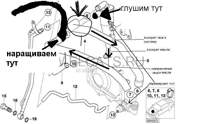

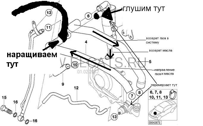

Заглушили примерно по такой схеме нашедшую на просторах интернета:

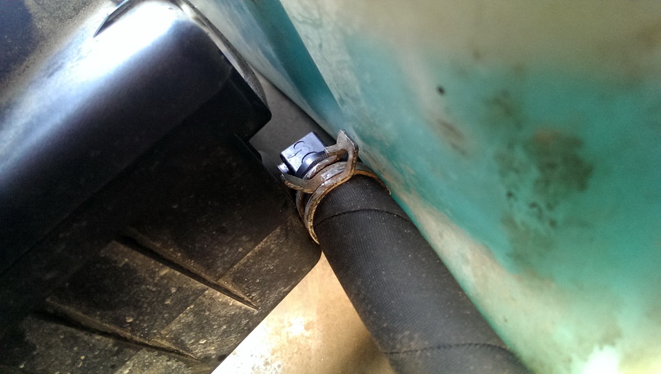

Появился вот такой шланг от маслоотделителя до корпуса воздушного фильтра
Штуцер установили пластиковый, металлический на форумах писали что может перемерзать
Вчера у нас было -12, сегодня утром похолодало до -22. Система тест прошла, пока всё отлично.

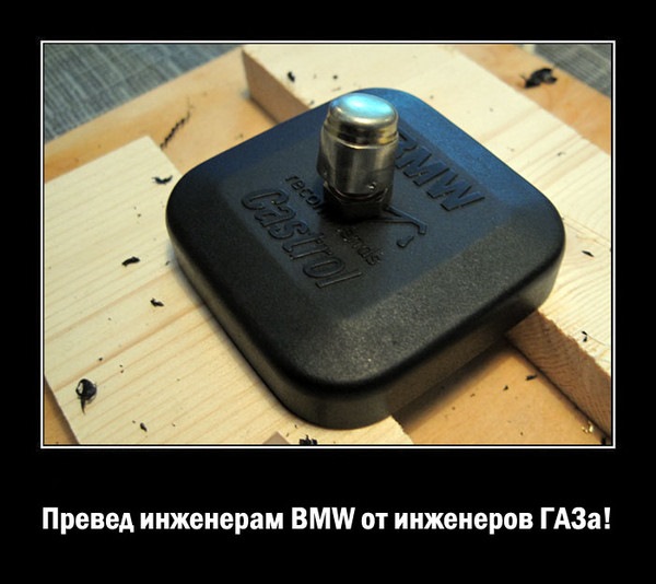

В дополнение можно еще встроить клапан в крышку заливной горловины в случае перемерзания обоих этих систем (но такое практически не реально) для сброса лишнего давления.
Инструкция по внедрению клапана от bobice

Не которые покупают крышку масло заливной горловины и сверлят отверстие диаметром 3мм и зиму ездят без проблем.Не знаю сам не проверял.

Привет! А штуцер пластиковый или металлический поставил? Говорят при металлическом может обмерзать. Но тоже где-то читал на драйве кто-то советовал раз в пару недель проверять установленный патрубок и сливать с него конденсат. Но я честно говоря ленюсь это делать и вроде проблем пока небыло, но и правда говоря эту зиму машина у меня стоит в паркинге, там температура около -1, так что думаю все там оттаивает за ночь. Но на днях все же засунул картонку перед радиатором на случай спокойной езды по трассе в мороз, чтобы не переживать замерзнет этот шланг или нет)
Привет . Я вообще не ставил не какого штуцера, просто отверстие сделал чуть меньше чем шланг, он плотничком туда вхлодит ))) и при необходимости (слить кондесат) вытаскивается

Не поможет, замерзает обычно в районе болта #15. На форумах Range Rover читал некоторые покупали эту приблуду и долго матерились когда у них всё замерзло на следующий день)

сделал также как и написано…выдавило масло из-под щупа и клапанной крышки(((
Долго проездил? Смотрел в каком месте перемерзло? Шланг без провисания протянут?
Проездил пару недель…в натяжку шланг…не посмотрел, к сожалению…но полагаю, что где то в местах соединений, в металлических переходниках…
У меня замерзало только в том месте где шланг провисал, теперь исправили. А металлические переходники читал где-то на форуме что любят замерзать, из за этого поставил пластиковые. И плюсом поставили клапан в крышку для полной перестраховки.
Клапан от КамАЗа купил, крышку заказал)
Так же сделал. На лето новый КВКГ буду ставить. А пока все отглушил, сопун в корпус фильтра. Чуток по-другому сделал, но смысл тот же. Эмульсии много с конденсатом при езде.

Ха, на демотиваторе крышечка, доработанная по моей схеме! :)
Здорово))) И фотка твоя?
Не, это последователи. :) Могу, если интересно, скинуть ссылки на свои темы на БМВ-клубе. Там как делал и как сработала.
Конечно кидай! Многим будет интересно почитать!
Сейчас, только найду.

До сих пор зимой езжу на "зимней" крышке, а летом на обычной. :)
А я крышку так и не поставил, хотел для полной надежности ее воткнуть, но и так пока все супер как заглушили)
Там не совсем так просто. Замерзает конденсат, как правило, не там, где ты указал, а в пустотелом болте под № 15 на схеме. А в крышке обычно мембрана рвётся. И "сосок" ломается, там, где № 13. Из-за него начинает масло стекать по задней стенке двигла и многие "сервисмены" приговаривают к замене задний сальник коленвала. :)
На счет замерзания полностью согласен! Просто схему на бмвклубе нашел не стал переделывать)
