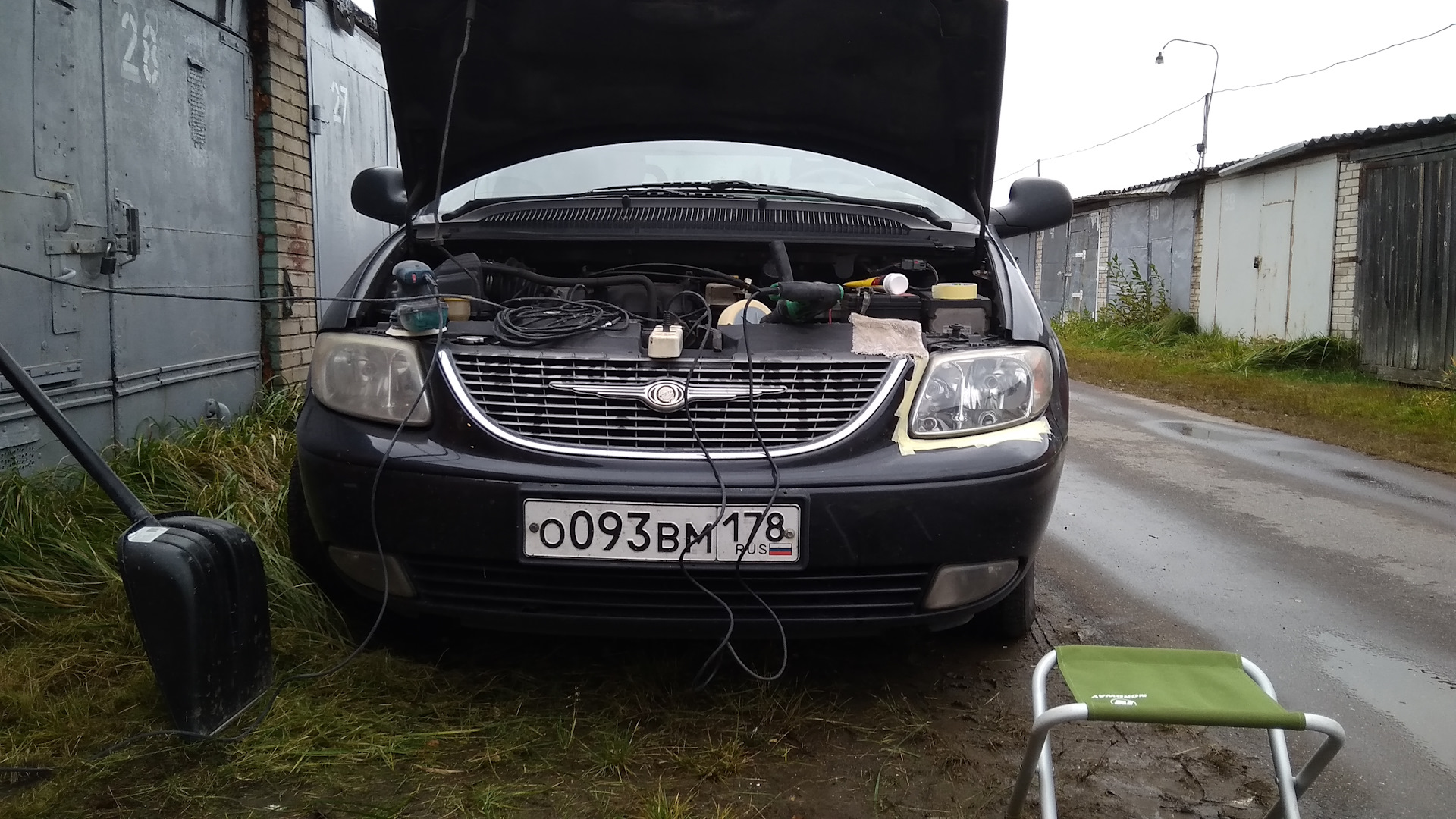

Всем привет. Начинаю помаленьку готовится к зимне/тёмному периоду.

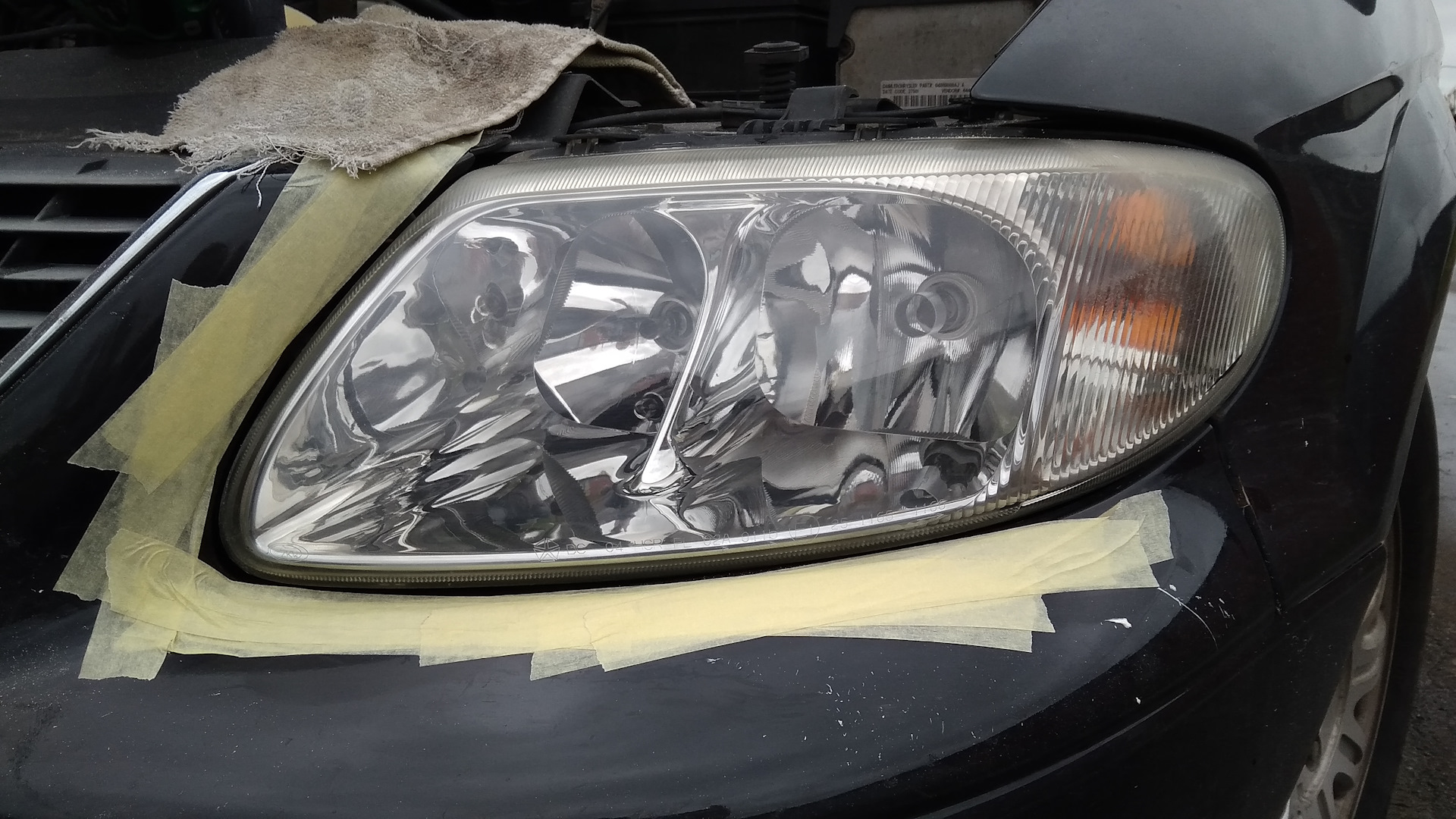

Сегодня в кои веки в Питере выдался погожий денёк, без дождя и температура вполне комфортная, комп показывал +15 градусов. Самоё время что нибудь сделать хорошее. И сделал.

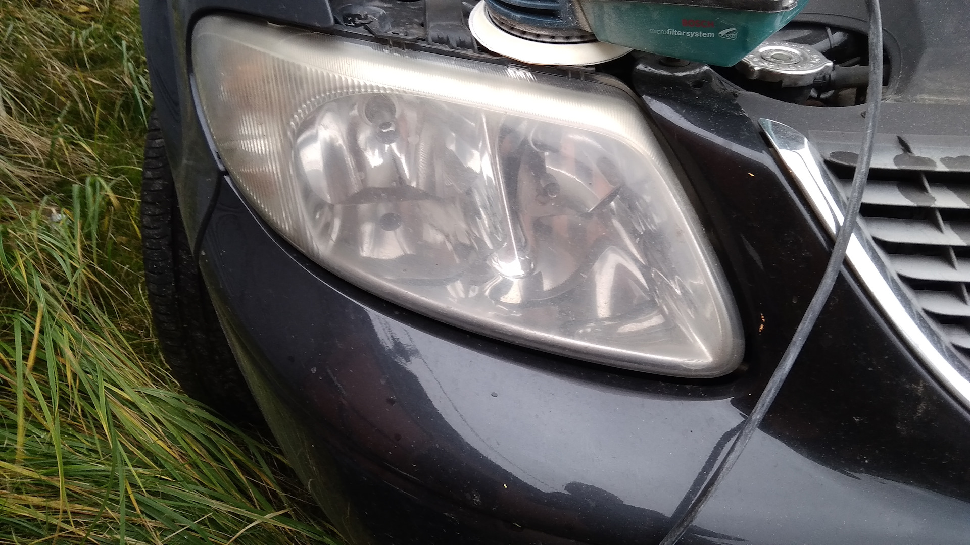

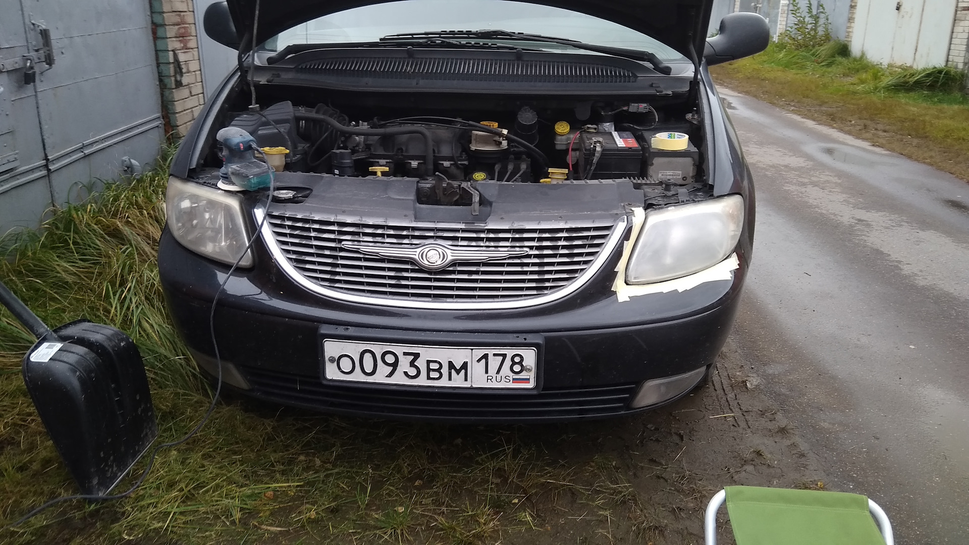

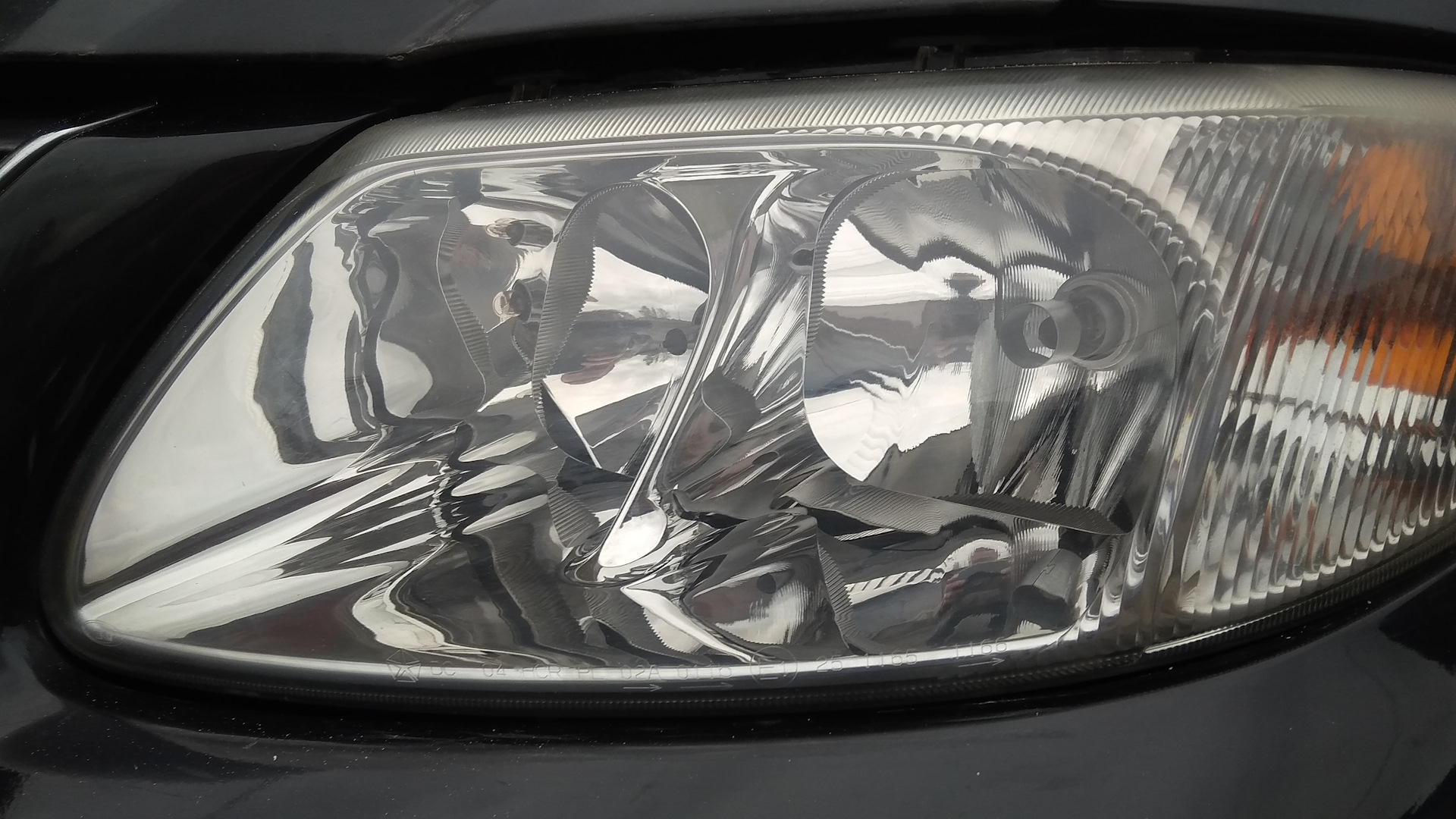

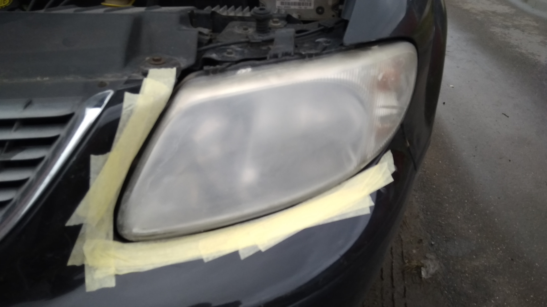

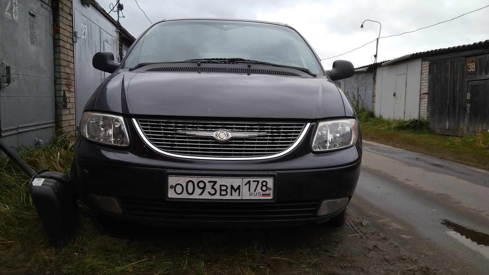

Полирнул в очередной раз головной свет. Доволен. Всё про всё ушло полчасика с перекурами.
Бюджет нулевой. Все ингридиенты и инструменты были в наличие.

Дим, а после тысячной, чем проходишь? И на какой скорости?
Полировочной пастой на поролоновом круге.
Скорость примерно 1000 оборотов.

я так понимаю 2 типа наждачки используешь или как делаешь если в крации?

Смотрятся как новые.

Тоже на той неделе обновил таким методом, но либо прохладно на улице было, либо лак, либо все таки руки) сделал только хуже, разводы от лака какие-то. Тоже проделал с фонарями, там отлично вышло.
Не, я лаком не пользуюсь. Не пробовал и не хочу. Полировки на год хватает. И потратить почаса поработать в своё удовольствие мне не в падлу.
А че-то подумал что с лаком. В прошлом году делал с лаком, все хорошо получилось
Не, не мой метод.
ну как говорят, на вкус и цвет))) а я бы лачку добавил, для запаху))))
А в чём смысл лака?
не так подвержен пескострую, и УФ защита какая никакая… Поликарбонат якобы быстро стареет именно из-за УФ…
Ну за почти 17 лет не очень постарел…

На самом деле эффект примерно тот же от лака, только по времени меньше занимает работа. Ну и защитный слой вроде получается, тем более что у меня фары тайвань-тюнинг
