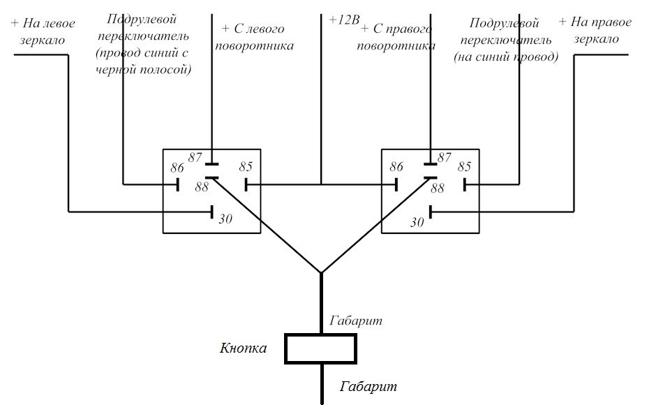

"Американские" габариты в зеркалах на Приоре я подсмотрел у пользователя AnToxa71, когда это было еще новинкой и мало у кого они были так подключены. Задумка показалась мне очень интересной, ведь, если кто-то получает от этого чисто эстетическое удовольствие, то я заметил в этой доработке и практическую пользу: можно, например, ехать по ночной трассе и быть уверенным, что встречные автомобили видят твои габариты с немалыми (по сравнению с дорестайлинговыми) зеркалами. А это значит, что снижается риск сноса зеркала встречным транспортом. Однако мне также не хотелось, чтобы при включении габаритов, "американки" горели постоянно, поэтому я внедрил в уже существующую схему с 5-контактными реле, еще один элемент-кнопку, которая включала и отключала бы "американки" тогда, когда это необходимо.
Закупившись всем необходимым, одним воскресным днем мы с другом приступили к установке.
Подробную инструкцию по подключению реле и проводов можно найти вот здесь. В принципе, вся сборка была осуществлена по этому бортовику. Единственное отличие-это установка кнопки в разрыв провода и внедрение ее в кожух подрулевого переключателя.
После сборки и тестирования выяснилось, что при постановке на охрану посредством сигнализации, наши доработанные зеркала не моргали. На помощь пришла схема №2 от Антохи, в которую были включены диоды типа 1n4007.
Добавив в схему вышеуказанные диоды, зеркала снова получили свой полный функционал, а я-готовый вариант "американок", которые можно как включать, так и отключать, в зависимости от обстоятельств=)

Подключил все как на схеме когда подаешь плюсы постоянный гаснет габарита и работает поворотник отключаешь поворотник ничего не горит отключаешь плюс горит габарит опять включаешь ничего не горит
Схема то не правильная, почему нет минусов на реле?
На правильность схемы не претендую, т.к. взята из другого бж. Если что-то не получилось по ней-в комментах выше другие пользователи предложили свои варианты подключения

А куда в итоге в финальной схема №2 от Антохи врезал кнопку?
Кнопка в разрыве + провода

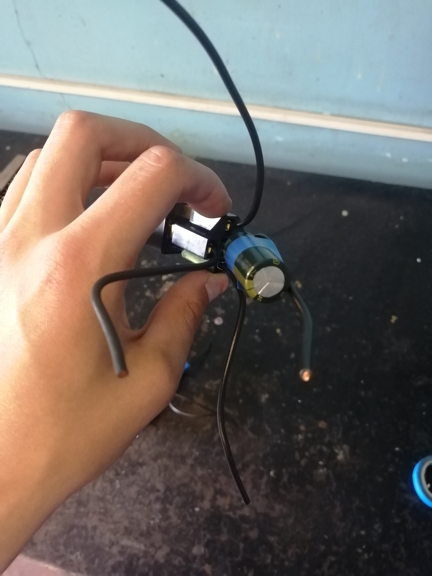

Сделал по другой схеме, с кондером и только с плюсом с поворотника. На мой взгляд меньше проблем так (нужно всего лишь плюс с поворотника и плюс на режим "габарит" (смотря в какой момент нужно чтобы габариты в зеркалах горели)).
На новых приорах при таком подключении все все штатные режимы работы повторителей (в том числе и аварийка с сигнализацией) сохраняются рабочими.

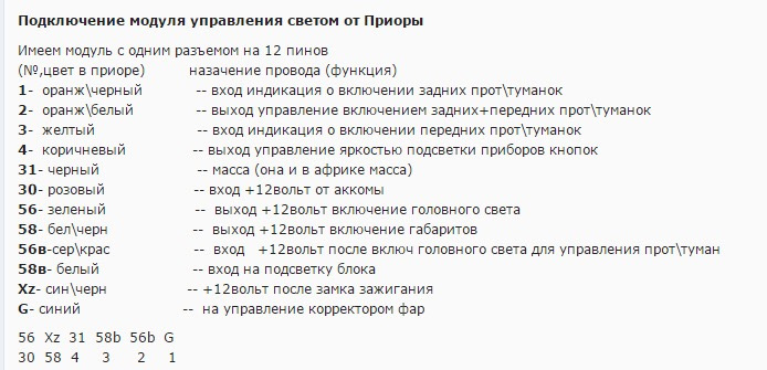

Откуда взять постоянный плюс? Кто знает
С МУСа. Предпоследний провод, если не ошибаюсь
