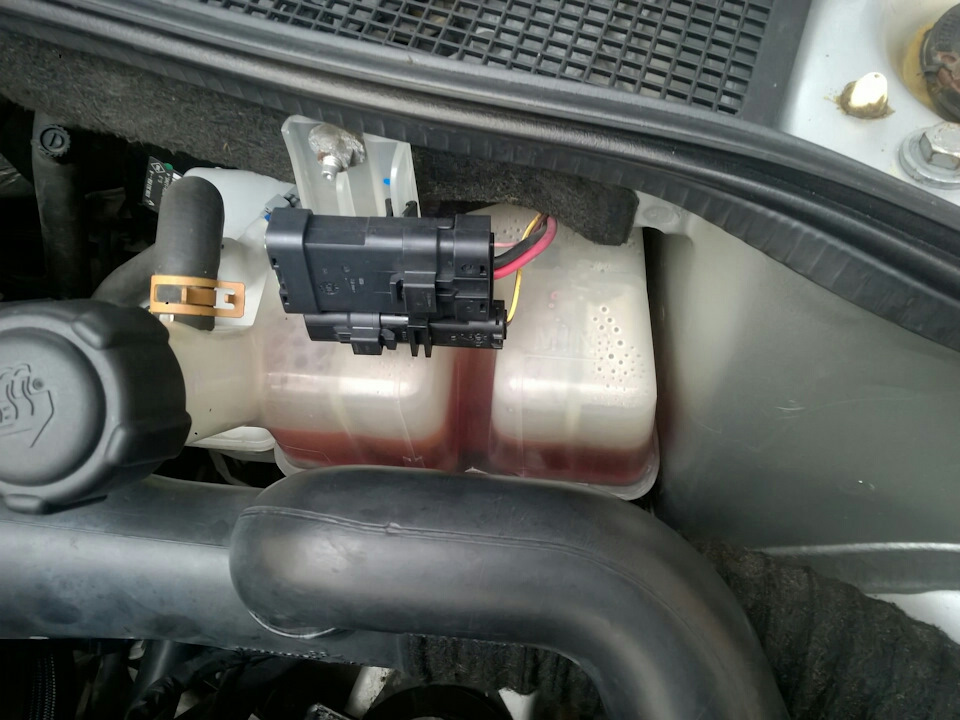

Если для себя делаешь — антифриз получше залей. www.oil-club.ru/forum/upl…0-46087300-1441964901.jpg
Спасибо. До этого ездил на этом антифризе вроде норм было. Попозже поменяю.
и бачок чистый? минские лагуноводы в основном hepu заливают
Бачек с накипью. Вот и я думал hepu или febi.
Dukuu-BY
До этого в зафире был точно такой же. И нормально он показал себя.
Dukuu-BY
11тысяч уже откатал, год прошел почти после замены, бачок в таком же состоянии и цвет антифриза остался прежним. Годик ещё можно покататься и заменить на пресловутый Hepu, цена не сильно уже отличается, это раньше гнули цены на Hepu.
X freeze 5л -17р. +1л — 3р = 20р
Hepu 1.5л концентрат = 14р * 2 = 28р (6литров выходит).
