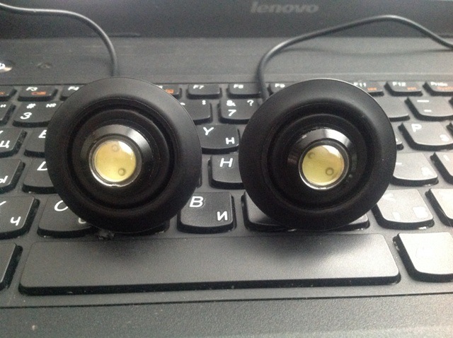

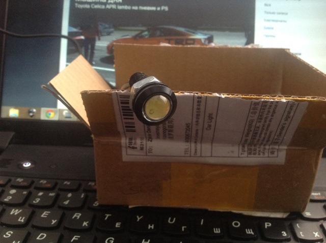

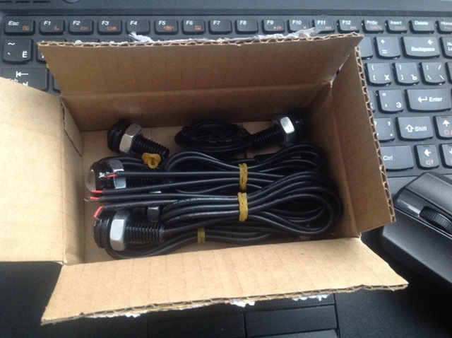

Для начала заказал на aliexpress линзованные диоды под болт (10 шт.)
Не прошло и месяца и вот они пришли! =)
Дальше снял заглушки с двери багажника, сделал в них отверстия и вкрутил диоды:

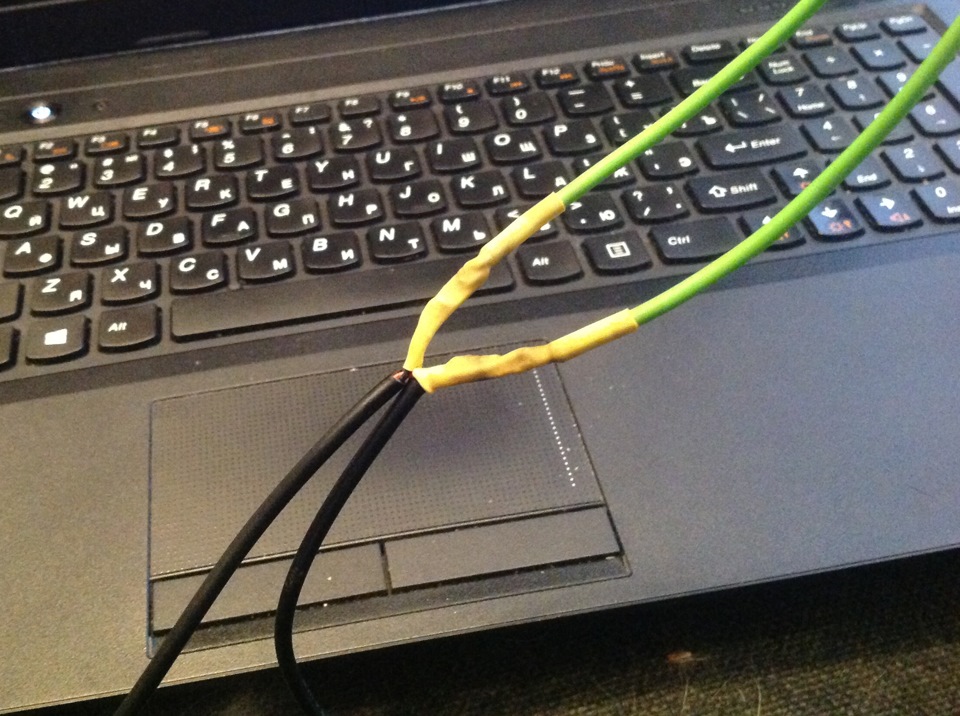

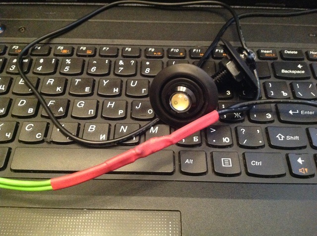

Затем нужно было соединить провода от диодов c четырьмя метрами нового.
Сделал это пайкой и заизолировал термоусадкой.
Потом снял обшивку двери и вставил заглушки с диодами в свои места.
Выглядеть это стало так:

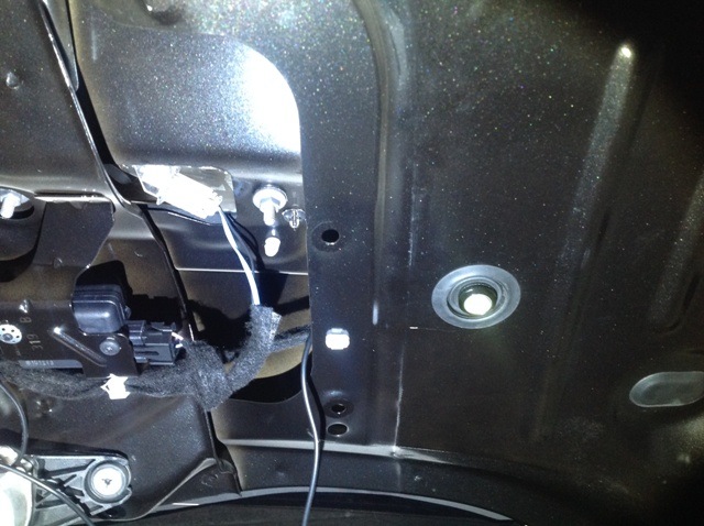

А вот теперь начинается самое сложное. Нужно как-то просунуть провод через всю внутреннюю полость двери до самой гофры со жгутом проводов.
Это деяние заняло у меня около 2-х часов!
А потом ещё минут 20 пропускал провод через гофру =)
Пропустил провод за пластиком и вывел его через отверстие для плафона.

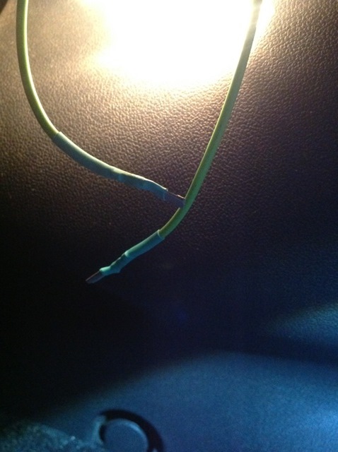

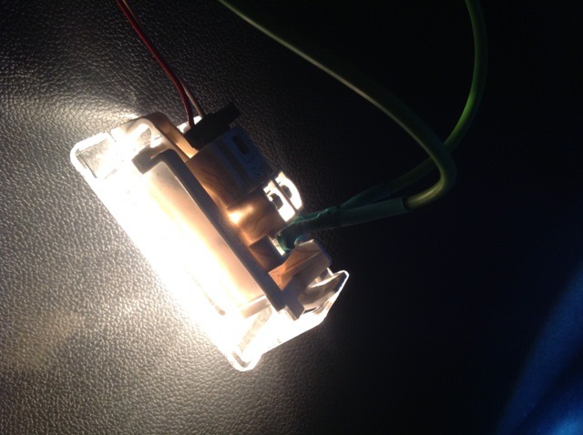

Дальше оставалось придумать как подцепить диоды к светильнику.

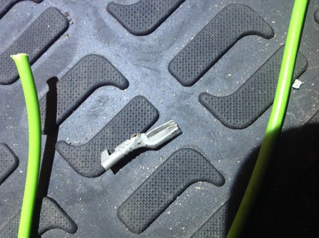

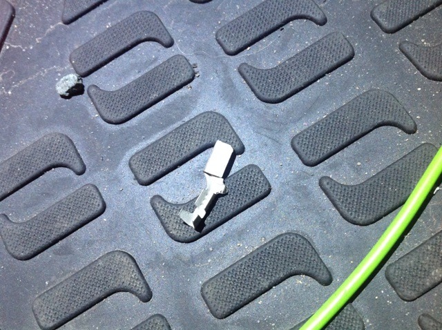

Решил модернизировать стандартную клемму (мама):
Посадил в термоусадку:
И присоединил к светильнику:

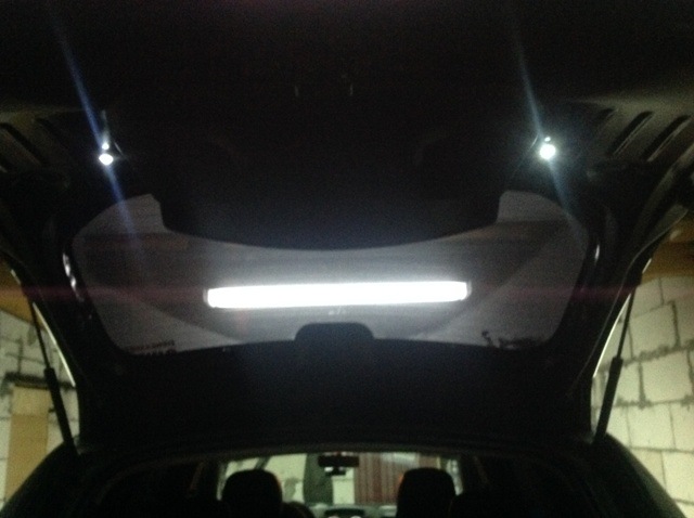

В итоге получаем это:
Получилось очень даже!

Отлично смотрится!
Спасибо, тоже очень нравится)
а почему 2? почему не 4?
Света и так более чем достаточно стало)
ряды дастероводов со светлым багажником пополнились ещё одним человеком. поздравляю))
хах, спасибо))
Я тоже такие заказал, задние поставлю так же, а часть можно поставить вперед как ДХО.
Протягивать проводку проще в обратном направлении. Мне одного но на 800 люм за глаза хватило, метра на 3 все вокруг освещает. А к светильнику подключал точно так же.
