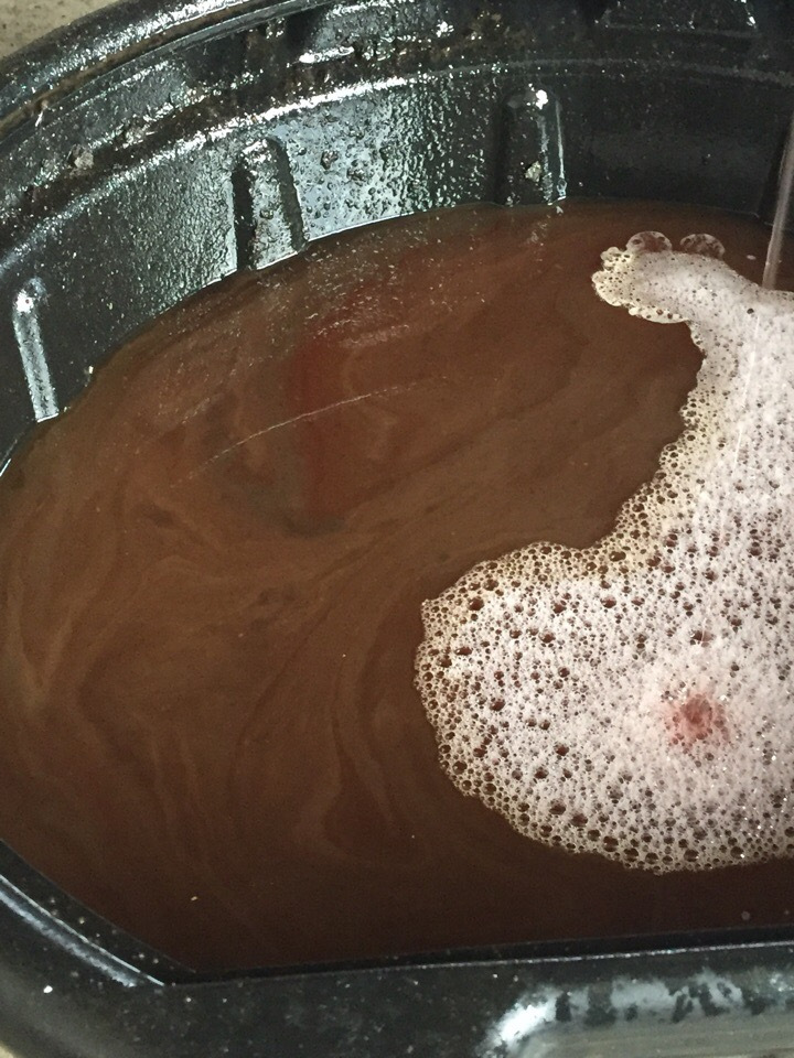

1. Берем нашу промывку LIQUI MOLY Kuhlerreiniger, открываем крышку радиатор(на холодную!) заливаем все содержимое банки в старый радиатор и старый антифриз(если ваша система охлаждения объемом 7-10 л. то можете выливать смело всю банку, 0.3 л. промывки расчитано на 10 л антифриза), далее закрываем крышку и запускаем двигатель, включаем отопитель салона на полную, печку на средний обдув, открываем окна, чтоб в салоне пластик не потек :) и так машина работает 25-30 минут, по истечению времени глушим, и сливаем систему охлаждения(у меня слилась после промывки жижа вообще не понятного цвета, как эмульсия, вся пенилась и в струе при сливе наблюдался всякий шлак).
2. После того как слили всю старую жижу даем мотору не много остыть, так как холодную воду не рекомендуется заливать в систему на горячую, начинаем промывать систему дистиллированной водой от всех остатков старой жидкости, и то что не слилось и где то осталось в системе — заливаем в радик дистиллированную воду, и попутно выгоняя воздушные пробки пока система не заполнится полностью, когда система заполнилась полностью, запускаем мотор и пусть он работает на воде минут по 5-10(я ждал пока не сработают вентиляторы). Так делал 4 раза, с каждым сливом вода сливалась все чище на 4ый вовсе была прозрачная.

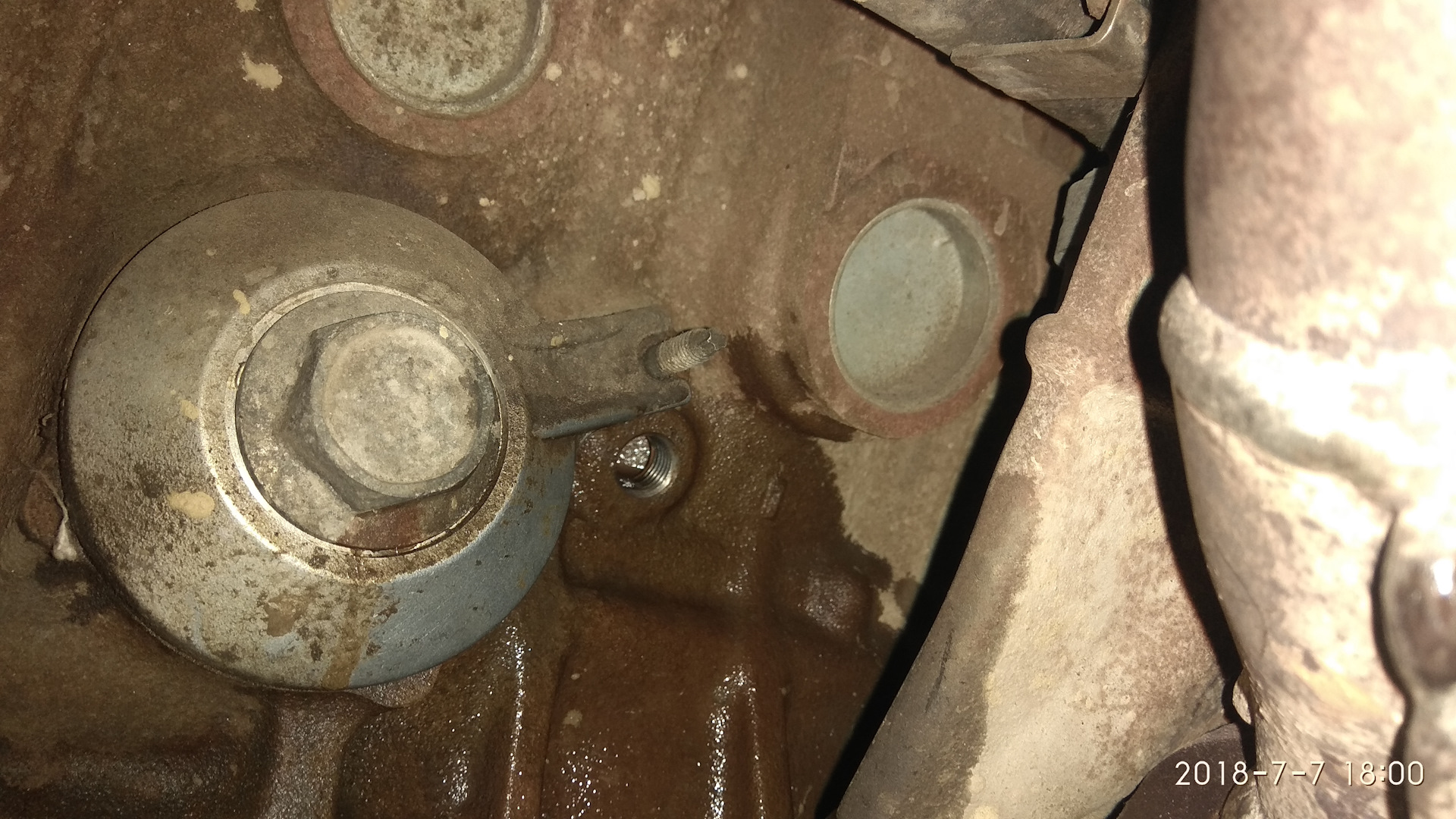

А антифриз с системы не полностью сливали? Там же пробка на блоке, для полного слива.
на блоке не стали откручивать пробку так как до меня ее наврятли кто то откручивал и побоялись ее попросту обломить, подумав пришли к тому что самая нижняя точка слива это нижний патрубок и сливное отверстие на радиаторе, все равно он где то остается но это просто миллиграммы, для этого и мыли хорошо систему водой.
Там оооочень много жижи остаётся, я в шоке был когда открутил. Так, что для полной замены лучше сливать весь… Патрубки не нижняя точка, я в этом убедился на 100%%%
Много это сколько?, у меня с радика сливалась пол часа
Литра 1,5-2, мож больше
у меня через радик слилось в 10 литровый тазик почти 7 литров, а система вся обьемом 6.9 так что, там если и оставалось дак не много, промыл же водой.
