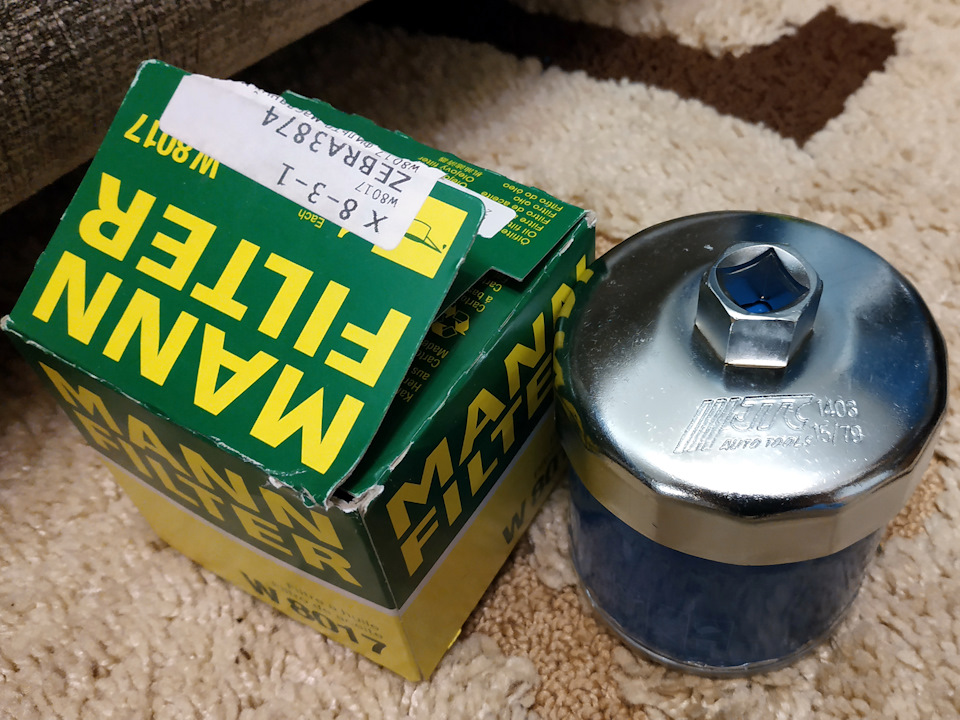

Приобрёл полезный девайс, делюсь, надеюсь, что информация будет полезна для многих. Ключ масляного фильтра Тайваньской фирмы JTC, артикул JTC1403, обошёлся мне 378 рублей, брал на емексе.
Типоразмер 15/79 — схватывает нормально, но имеется небольшой люфт. В идеале нужен размер 15/78, но в продаже такой не нашёл.
UPD! Не подошёл; прокручивается, собака! Или что-то изнутри лепить, или в мусорку (

У вас "MANN W811/80" подделка.
Брал у официалов MANN-FILTER, можете "подделкой" тешить себя дальше.

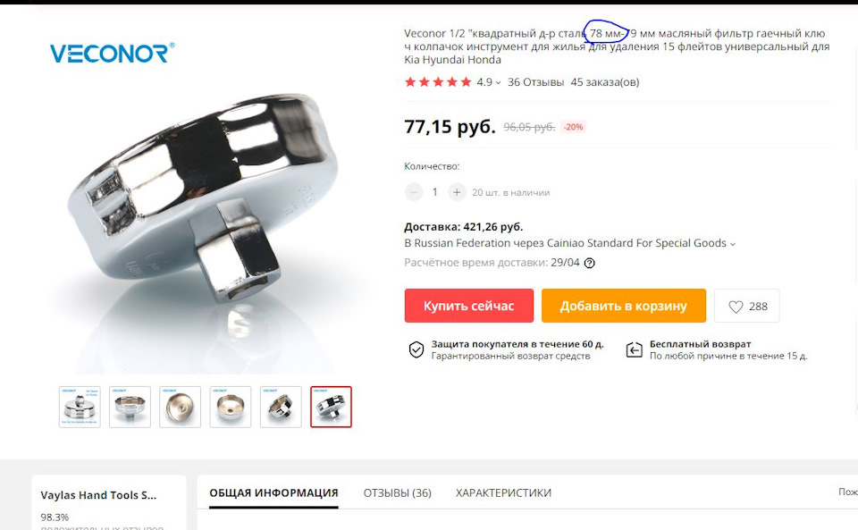

а этот еще круче

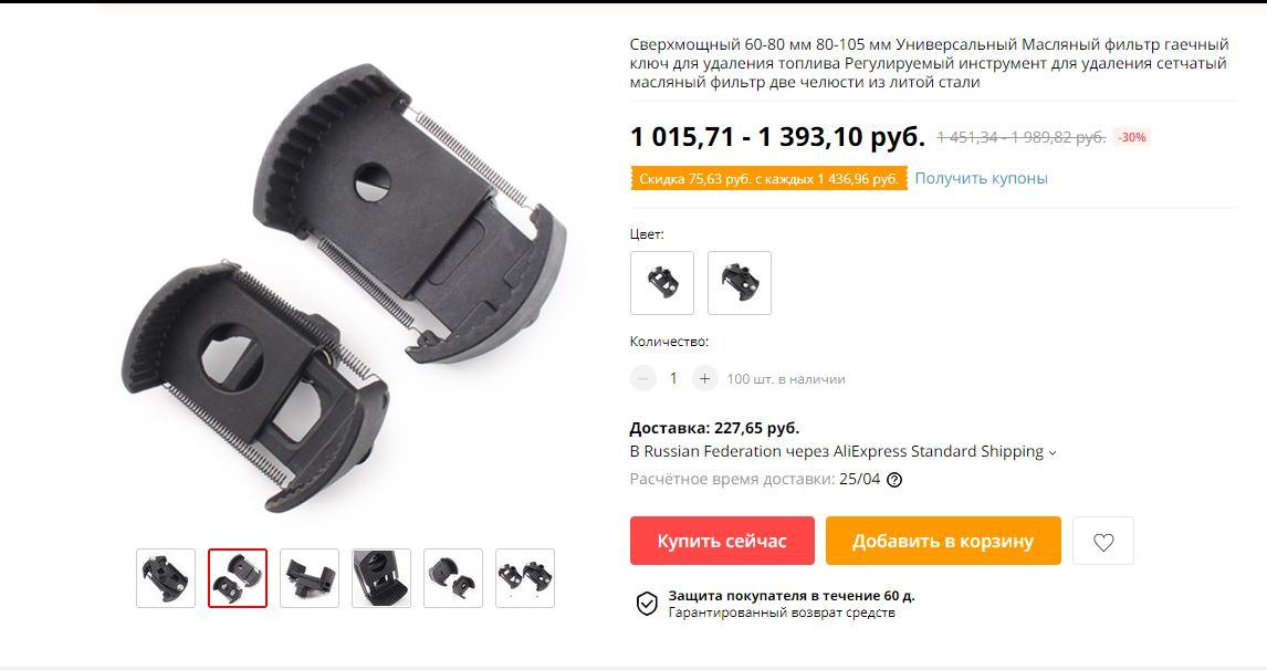

Или лучше такой (хотя может одинаковый), но он подороже

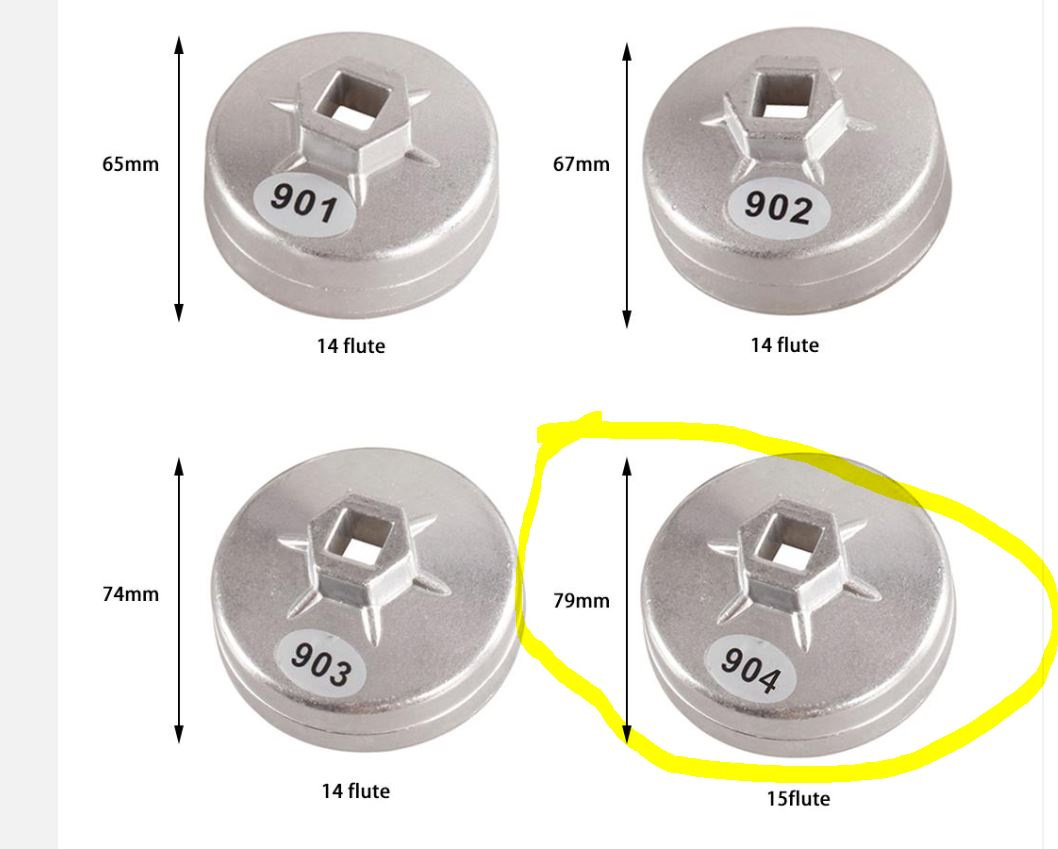

Я так понял такой размер нужен для фильтра с внешн. диаметром 80 мм МАNN 811/80 (на Алишке есть)

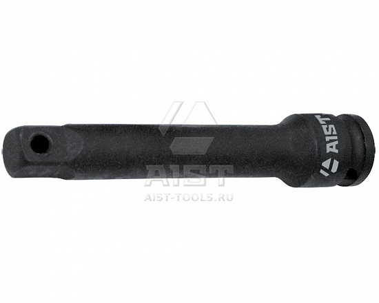

Имея такой чашечный съемник можно открутить фильтр не снимая защиту картера?
Через удлинитель, я такой использовал:
То что через удлинитель это понятно. Т. Е чашка свободно в отверстие проходит?
Чашка не подошла (см. UPD), но входила свободно. Откручивал универсальным трехпалым. А вообще, зависит от защиты, у меня штатная, пластиковая.

Тоже прикупил, брал за 130 рублей. 504 штатный и, js 304j берет норм. А вот Манн, который ты мне подогнал, уже усё, руками придется крутить)))
W 8017? они под один ключ, см. на фото

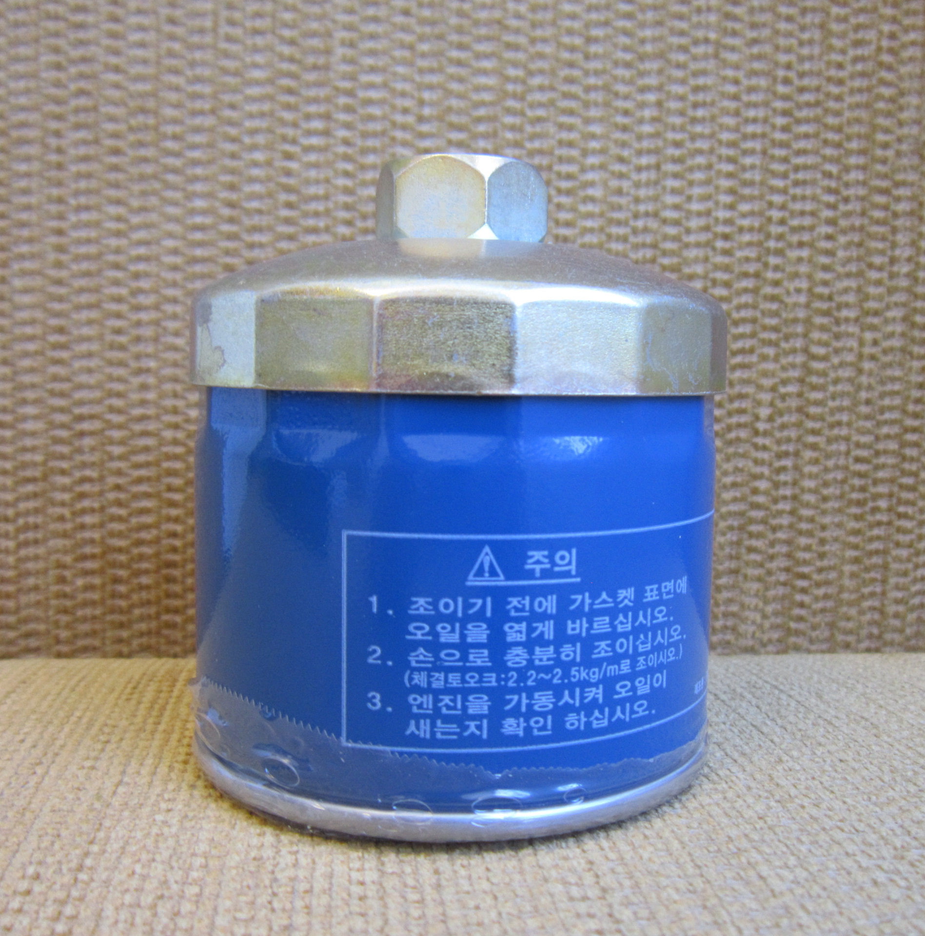

Вот с Юиловским фильтром. Сидит съемник хорошо.
На картинке у меня тоже всё было хорошо, а на деле — прокручивалась, пришлось доставать из загашников универсальный трёхпалый)
Да нет, нормально все было. Уже пару раз менял масло и фильтры. Не жаловался. Автомовский съемник же меньше на 1 мм и садится немного плотнее.

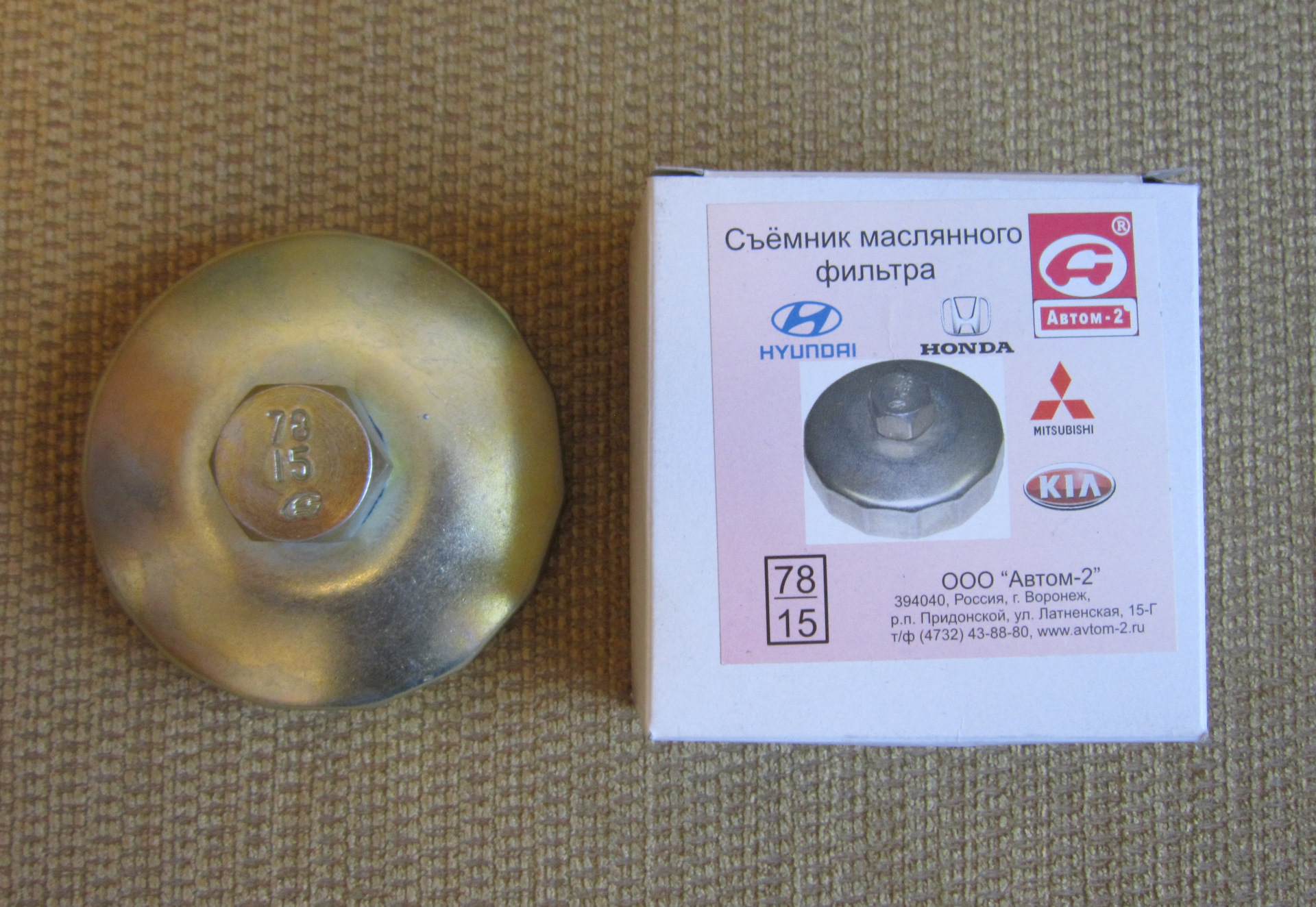

А я вот такой себе брал. Автом артикул 113168.
Видел такой, но у меня под трещётку)
Так этот тоже можно под трещётку, только через головку на 24. )))
Бгг))) Логично.
Evgen61
для Манн 8017 подойдет, не подскажите?
Подойдет. 8017 такой же по диаметру и граням, как и 811/80, только выше немного.
