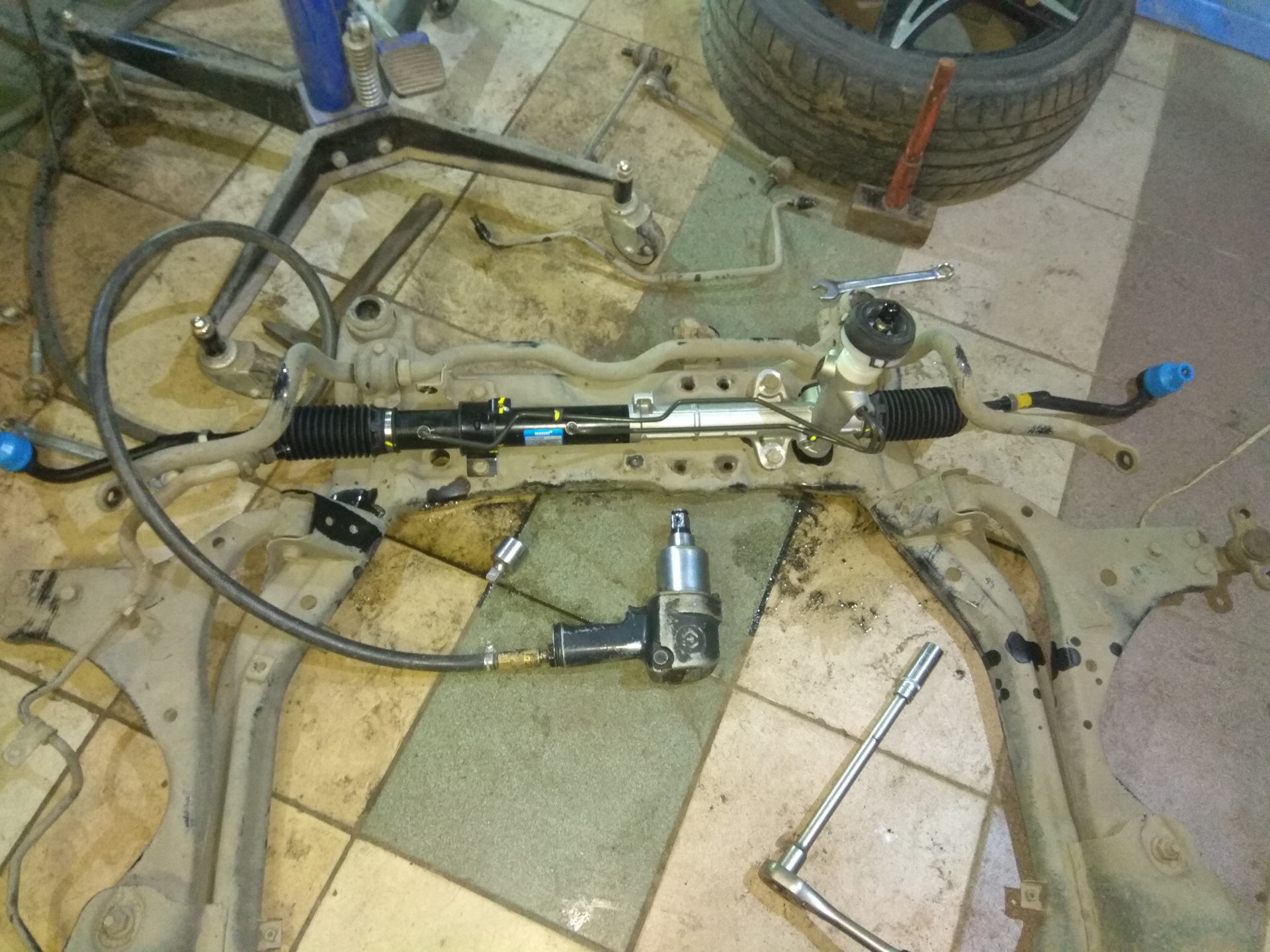

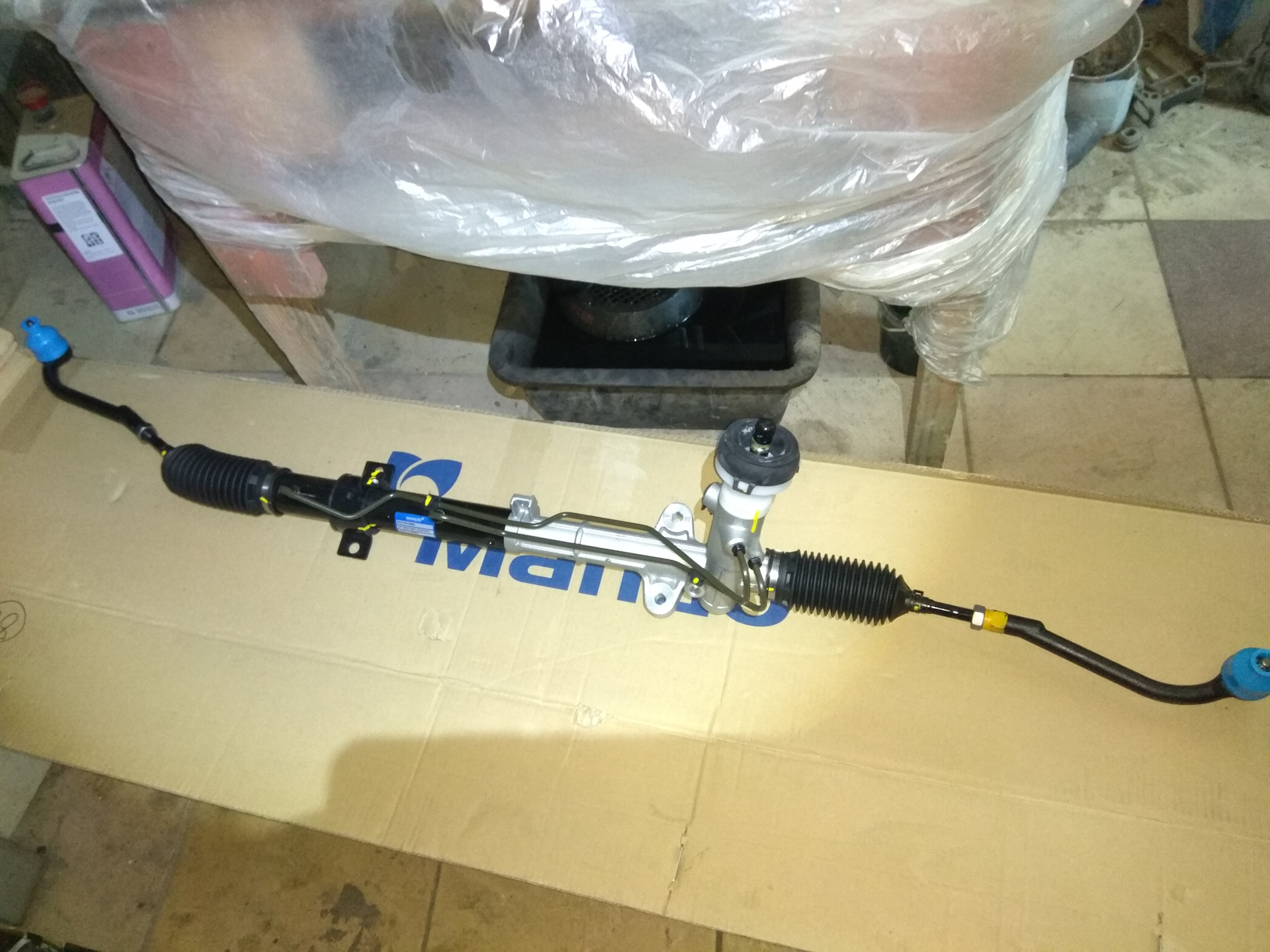

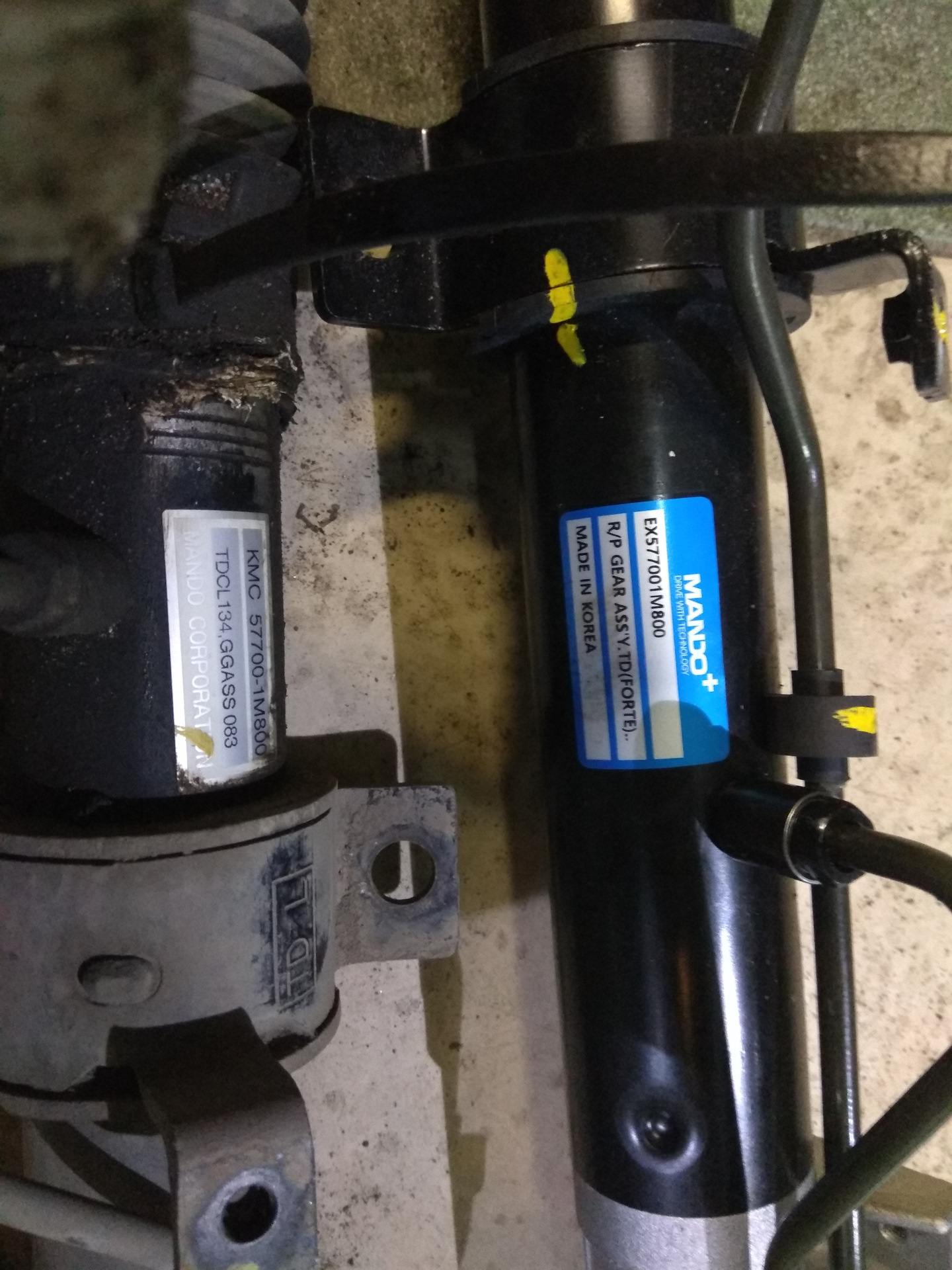

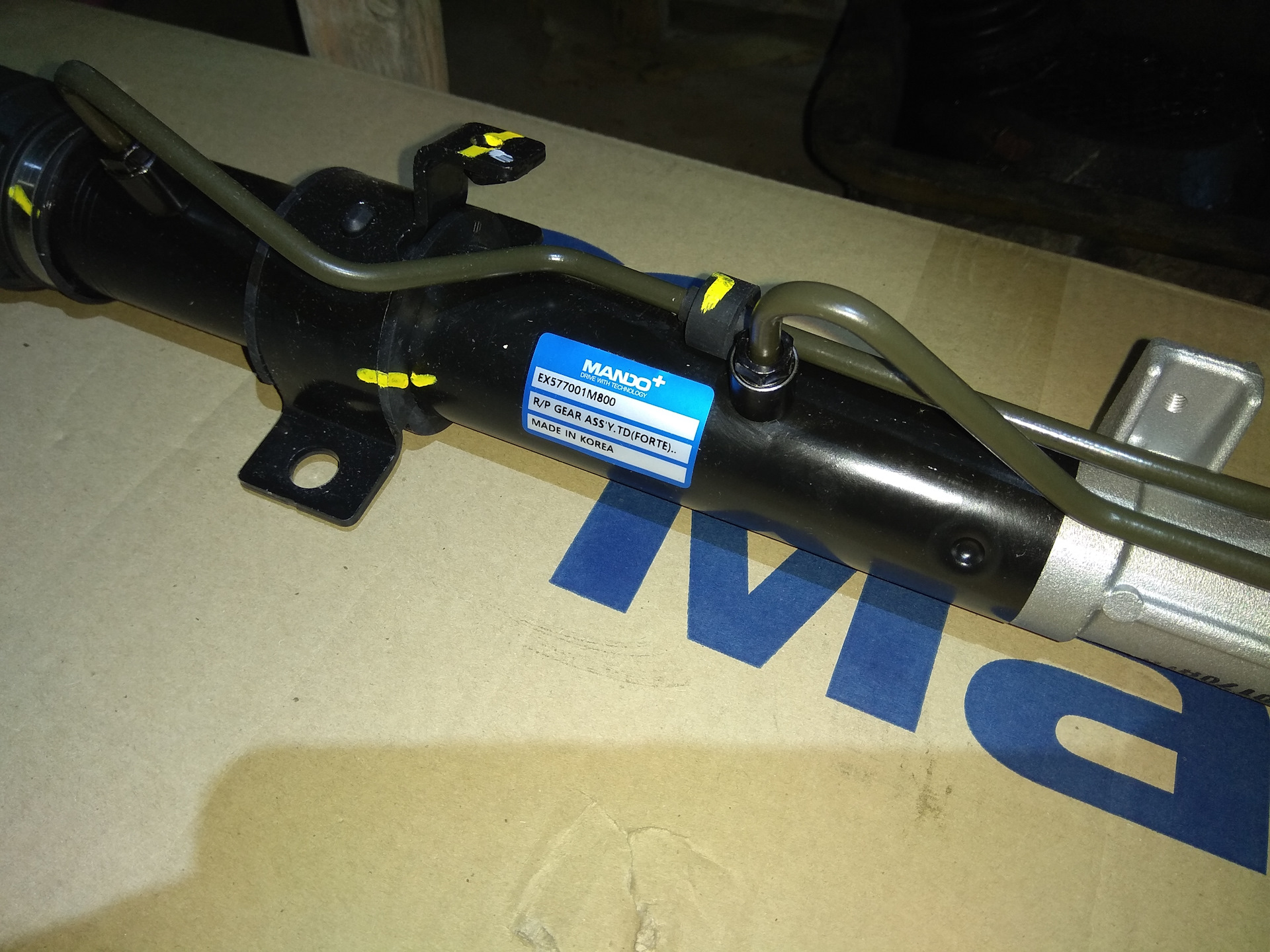

Ну вот я и решился на замену рулевой рейки Mando EX577001M800 взамен оригинала 577001M800 ( 57700-1M800). Ни стуков, ни грюков в старой рейке не было, просто начала подсасывать воздух, так как шток был изношен, замененного сальника хватило ровно на два года.
www.drive2.ru/l/454336622490550407/
Безумно начал гудеть ГУР, что и стало решающим фактором потратиться на рейку стоимостью 15 т.р., жидкость Hyundai 0310000130 за 850 р. Кстати, ни разу не пожалел, что отказался ремонтировать старую, ибо пришлось бы менять наконечники, тяги, комплект сальников, балансирующую втулку и шток, а итог ремонта мог быть неоднозначен.

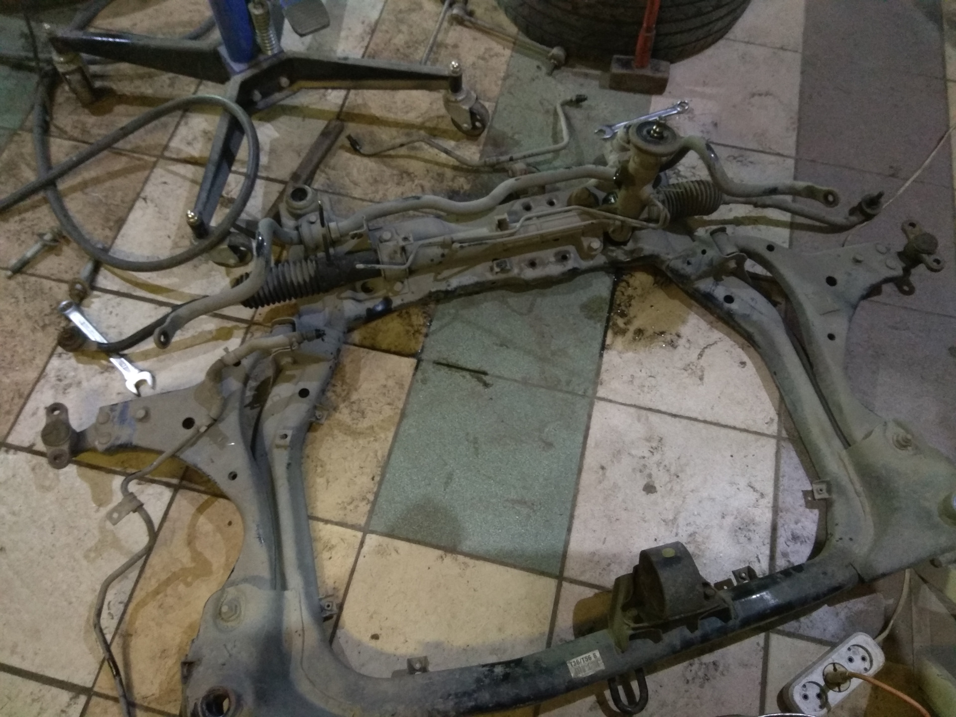

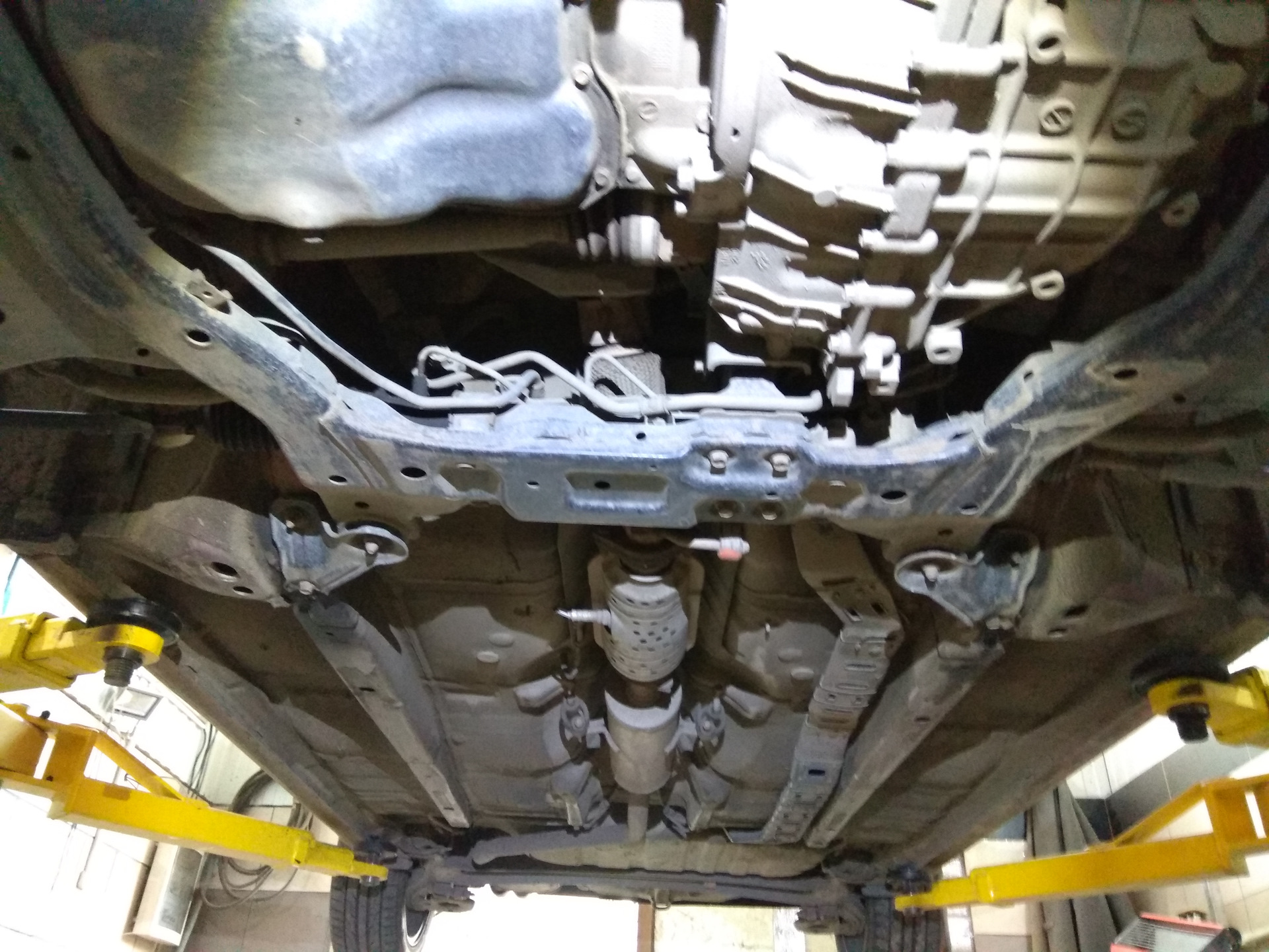

Не стану описывать процесс замены, лишь поясню, что без снятия подрамника это сделать довольно таки затруднительно. Основные моменты: болт рулевой колонки ключ на 12, болты подрамника, штуцер на хомуте в районе переднего правого болта подрамника, разъём шланга высокого давления — два ключа 17 и 19. Стойки стабилизатора и обе шаровые опоры (они также на болтах).
И подрамник лежит у моих ног.

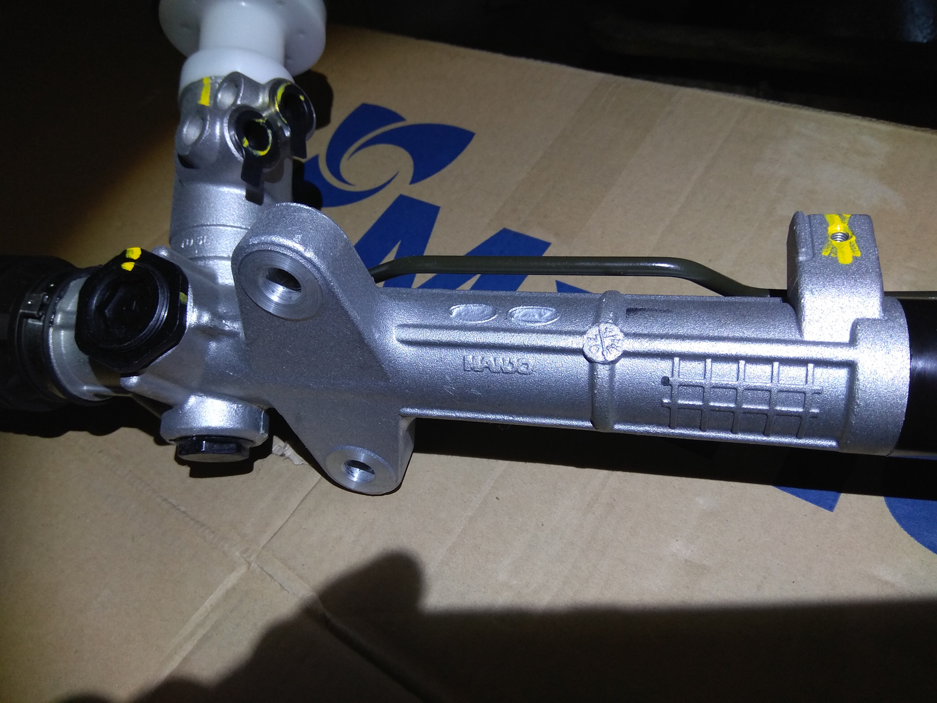

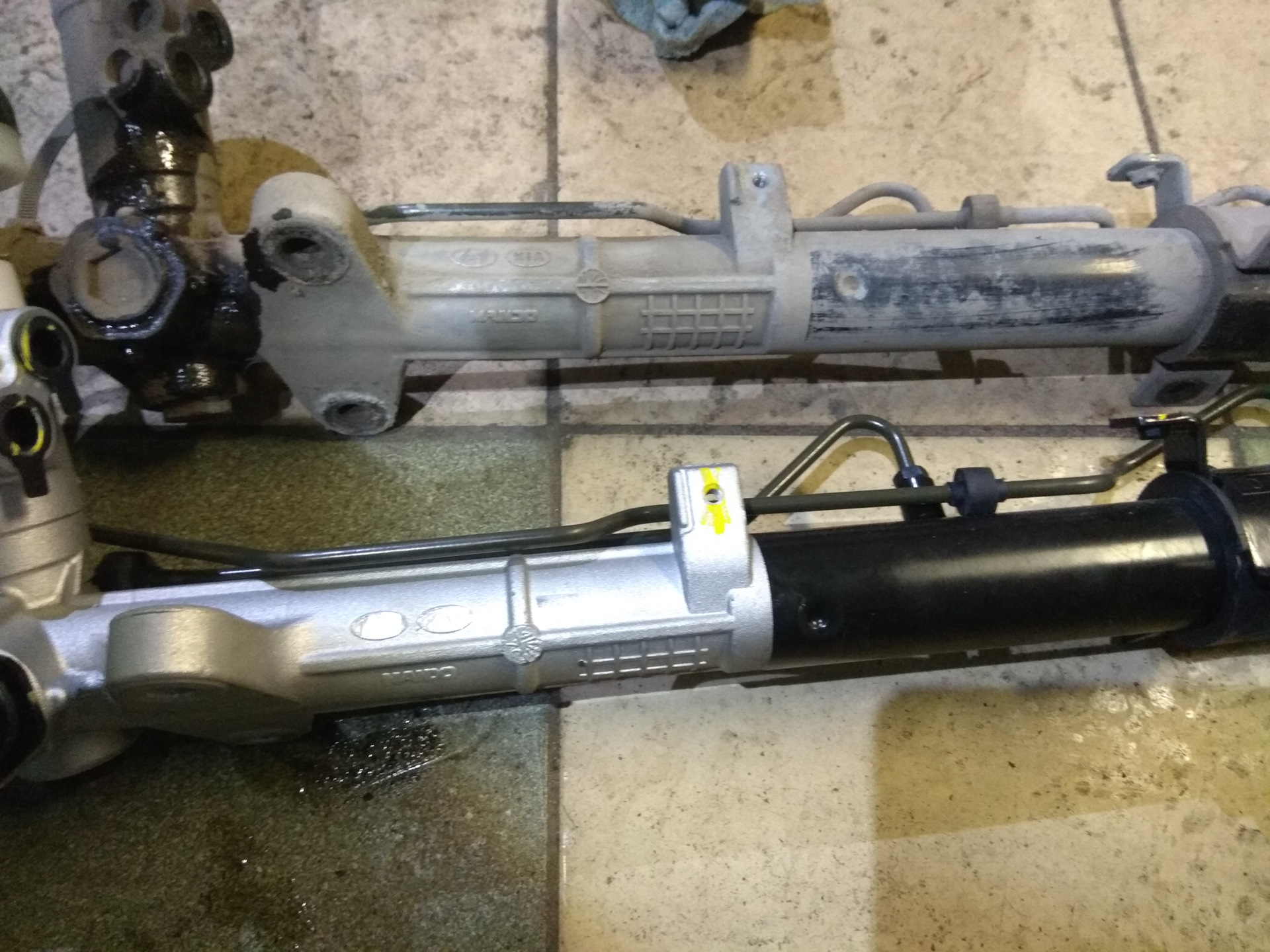

И по традиции mando: найдите 10 отличий)))

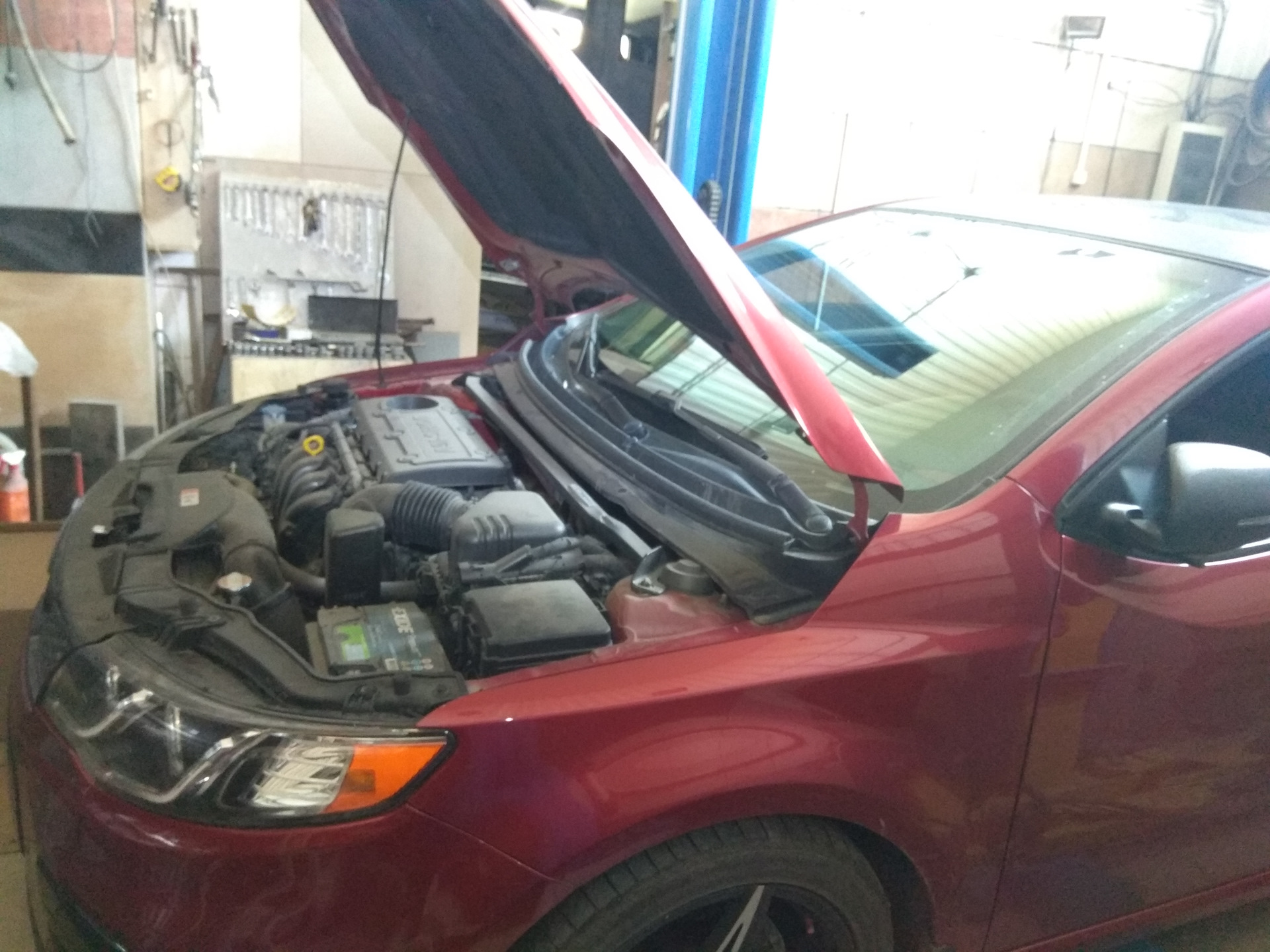

Замена у меня заняла примерно часов пять и ноль пять… а!, нет, ноль семь в процессе и чакушка в завершении. Это на двоих с хозяином сервиса.

На мандо значки хендай, Киа спилены. Не обратили внимания?
конечно обратил) литьё заготовки один в один, да и штамповка вся одинакова. И стойки стабилизатора из оригинальной упаковки оказались ctr.
