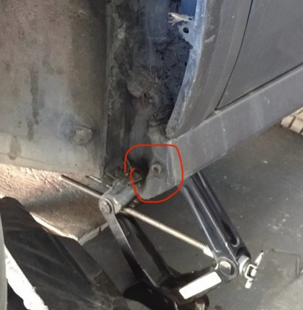

Вот это передняя пластиковая накладка снизу в двух местах тоже должна крепиться какими то клипсами или фиксаторами. Нет ни у кого номера детали?
А на этом месте под фарой бампер крепится к основанию несколькими пластиковыми фиксаторами. Разбирать ради фото не стал, думаю, те, кто фару снимал, понимают о чем речь. Тоже номерок ищу.

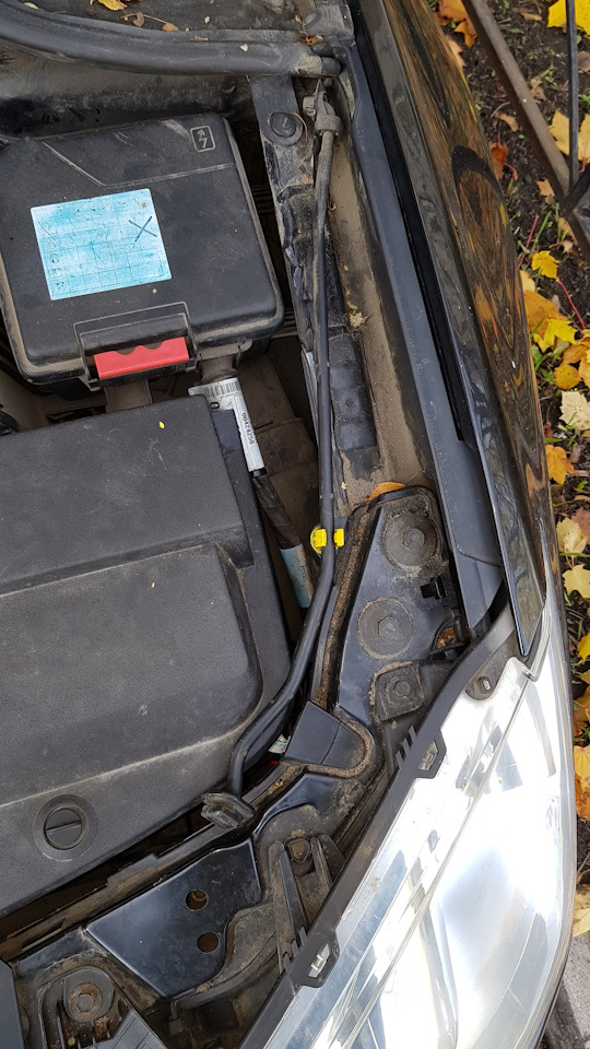

И третий вопрос, на олном из фото видно упор капота. Палка, которая капот в открытом виде держит. Она и должна сильно такая изогнутая быть?

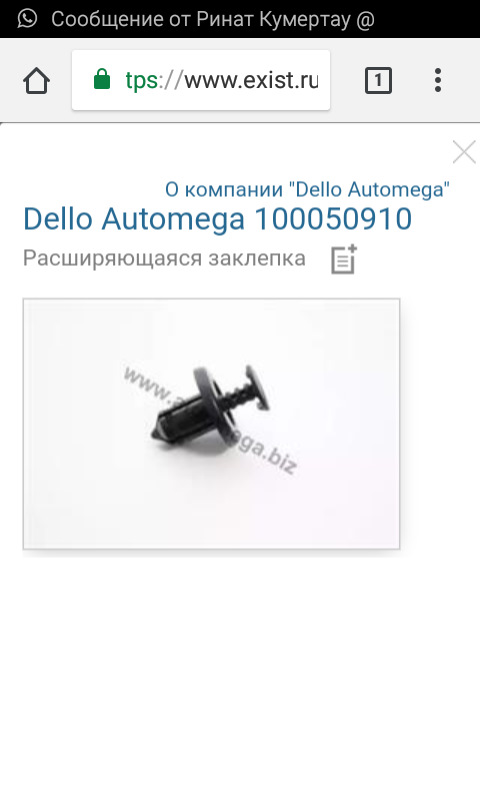

Не занешь случайно номера пистона этого? Фото с Драйва
Привет. К сожалению нет

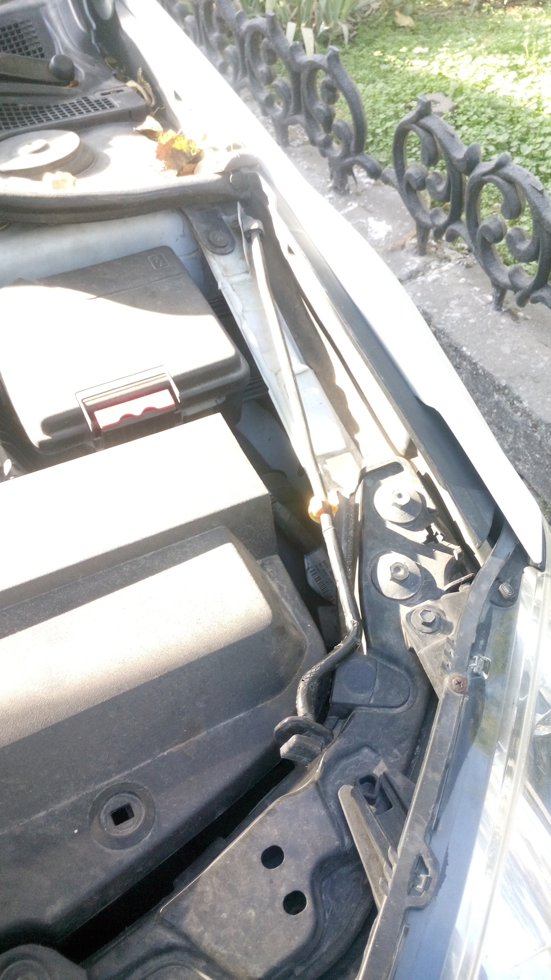

Вот мой упор капота. Повторяет форму боковины. Я думаю, что немного подогнёшь его и будет красота.
Вооо, вот такой наверное должен быть и у меня?
Думаю, да. Это родной, с завода.
Хммм, интересно от чего тогда у меня?
Похож на мой, с Гранты немного)
Мляяяяя. Только не это :-)))))
Надеюсь это не заразно :-)))

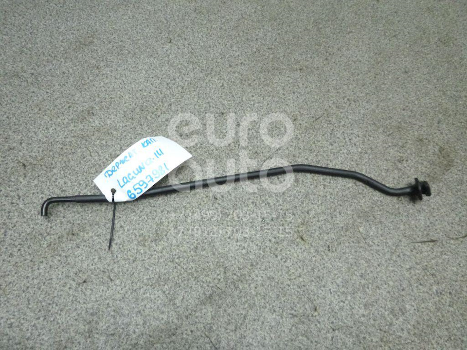

auto.ru/parts/upor-kapota/offer/vrh22provgeut7/
Вот похожий вроде. На наш.
Это да. Только в Москве и Питере они по 300 рэ.
К сожалению эта клипса упора капота одноразовая и сломается, как только кочерга ненароком выскользнет из рук, ну или зимой на морозе, на этот узел нужно что-то посерьезнее. А пистоны фартука бампера я на ситроеновские поменял, с грибками, если надо могу ссылку дать
Да, похоже на то. Две купил как раз с исходя из этой логики )))
Ссылку конечно надо

CNIKESIN 50 шт. для peugeot Citroen черный интерьер клип авто крепежа автомобиль Push Тип заклепки Фиксатор бампер Fender фиксированной зажим
s.aliexpress.com/ZfyqMZFF?fromSns=Copy to Clipboard- это, которые лучше поставить
Спасибо

Это как он в капоте
По-моему, у тебя он просто прямой. А мой загнутый
Он имеет изгиб в районе крышки акб. А так, сам прямой.
А у тебя вот он вообще какой-то весь искривленный и окончание которое в капот вставляется тоже вроде немного отличается.
Либо он у тебя просто не родной, либо сильно его изогнули.
п. № 3
Похоже закрыли неаккуратно )))
Тоже так думаю

Вот номер этой запчасти 657710001R
но странность в том, что когда я забил его в поисковик, то на фотках которые выпали по этому номеру держалка больше похожа на твою чем на мою
Ниче не пойму

если не ошибаюсь то там клипсы 054000001r
Типа вот такой получается да?
вроде… посмотрите такая же клипса держит эту накладку сверху
Спасибо!
054000001r.
судя по фото сверху тоже двух клипс не хватает.
всего их пять штук должно быть
Точно. Спасибо!

054000001R или 7703072360 — это для бампера и передней пластиковой накладки.
Спасибо!

А у меня не такой кривой, на крышке АКБ у тебя на фото видео потертость у меня такая же. Вот там должен находиться угол "качерги"
упор капота у меня такой же
Неа, изуродован знатно. Ровнее должен быть.
ну может быть, у меня не так сильно на аккумулятор залазит, а проходит вдоль его угла
