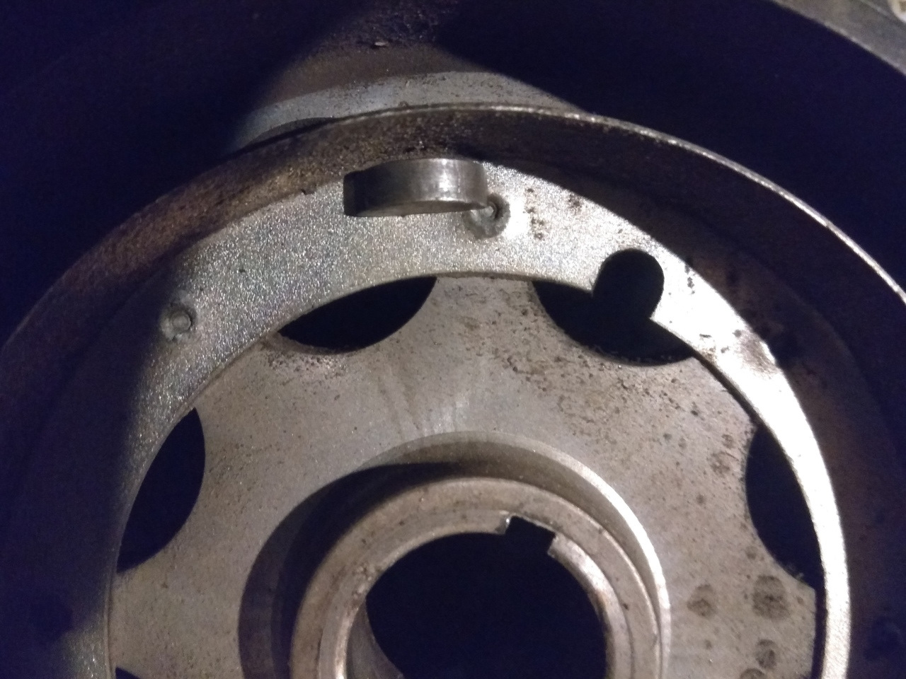

3) Далее срываем гайку на шкиву коленвала, это я делал с помощью стартера, так как был один. Далее все откручиваем и снимаем, там также должна быть шайба.

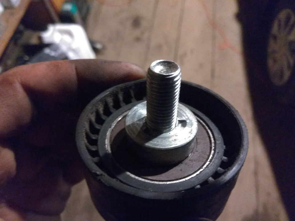

6) Снимаем ролики (после проверки я понял что им пришел конец, так как при прокрутке в руке, свист был очень сильный).

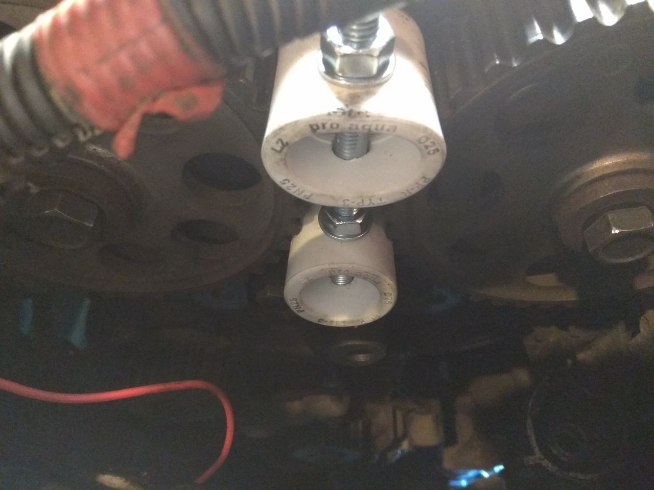

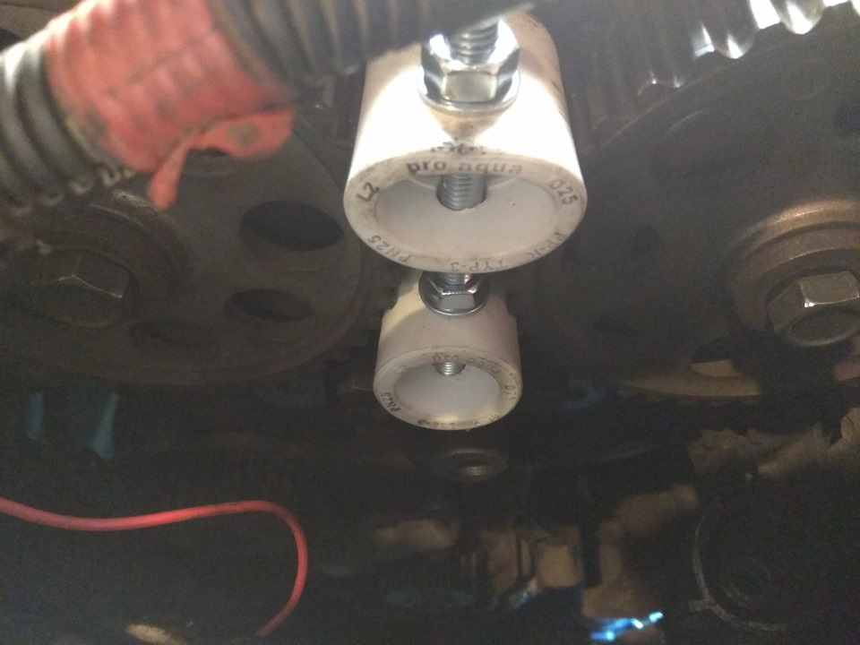

8) А теперь интересное! Нам нужно снять шкивы распредвалов, иначе нам не снять заднюю стенку, но просто так сорвать их я не смог, в итоге "Окей google" помог мне в этом, посмотрев видео одного человека я сделал фиксатор шкивов распредвалов и с легкостью открутил их!
И самое главное не потерять маленькие шпонки!

А также немного фотографий старых роликов.

Вот щас именно у тебя натяжной и стоит на грм, подшипник китайской фирмы, так как щас гейц комплектует так их, а по фото старых видно что в натяжном грм еще стаит подшипник nsk.
Новый он новый, а как Gates его сейчас делает я не знаю
Ну а как ты определял что у тебя стояла потделка? Или так просто мысль в голову такая стукнула что потделка. Наверно на сам ремень глянул а там не единой записи, да так гейц на завод такие ремни постовляет, и так же продолжает постовлять натяжные ролики с брендовыми подшипниками nsk, а в розницу немного удешивили на китайский
На парозитном ролике нету надписей Gates, также на натяжной просто нет даты изготовления.
Я решил что Китай.
Ремень был с серой полосой, также как делает Китай.
