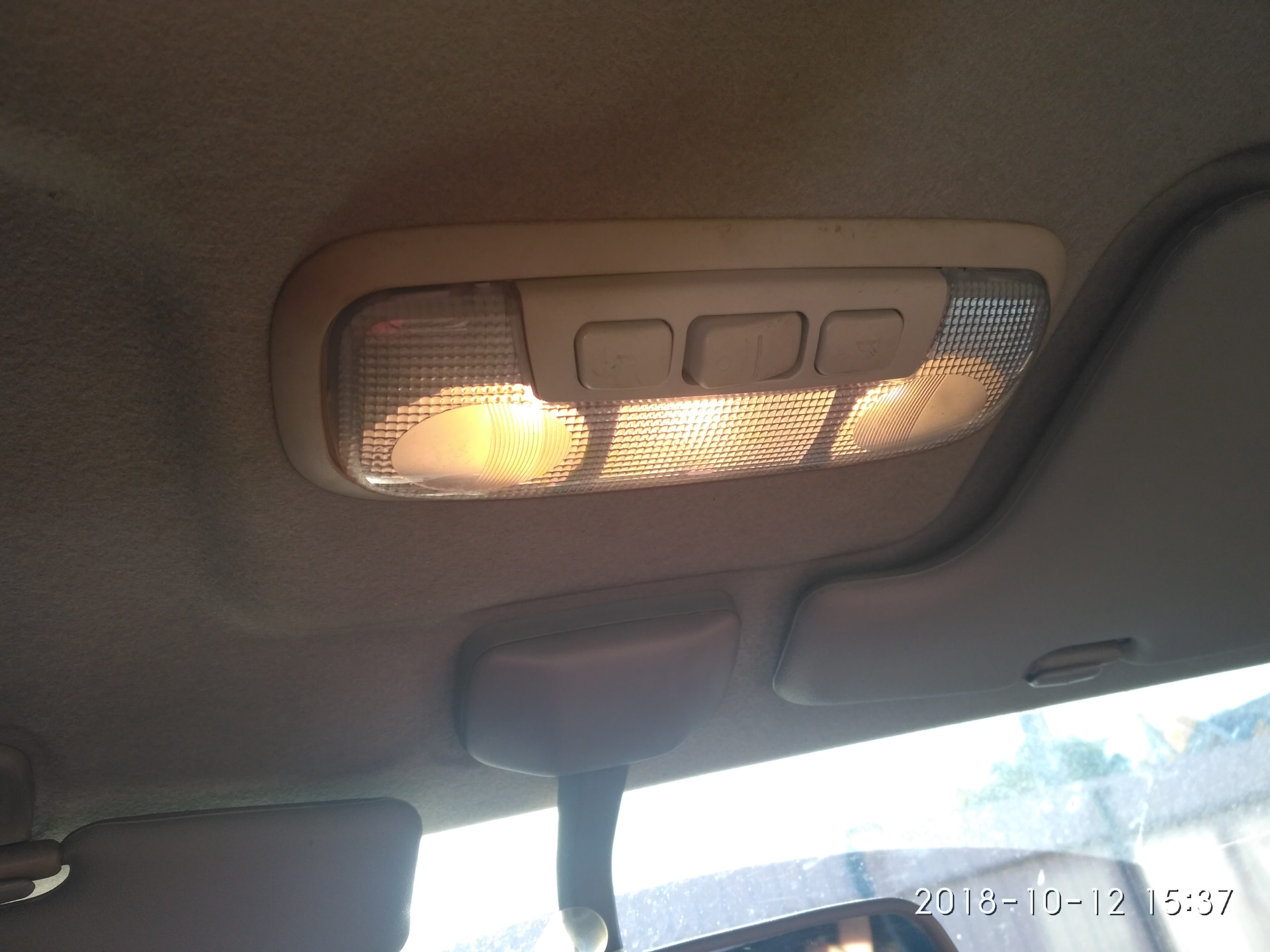

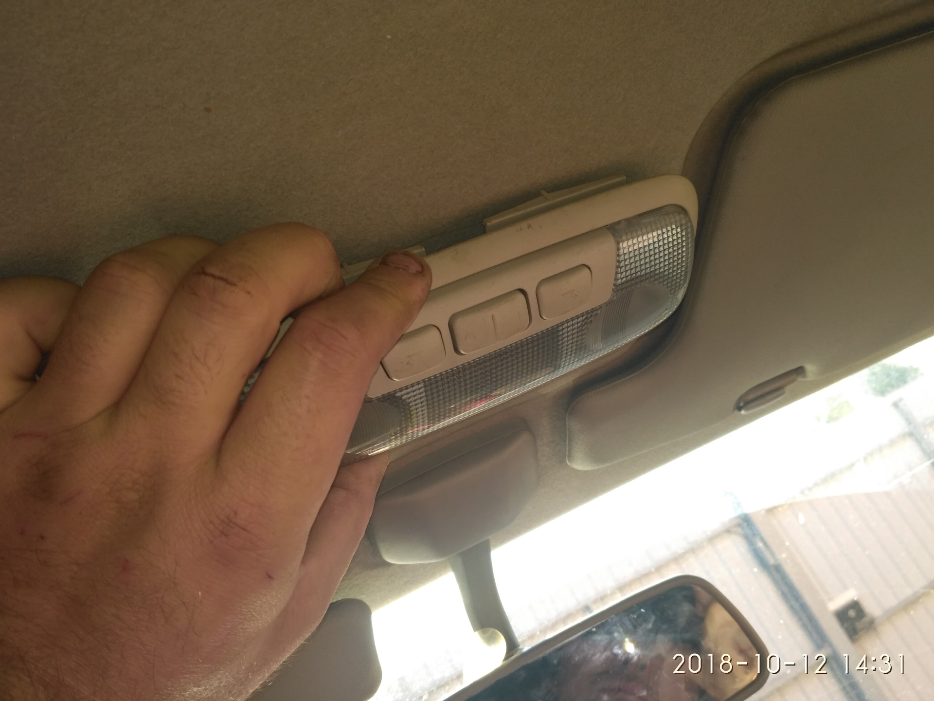

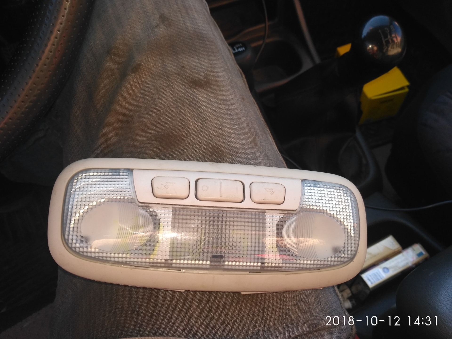

Всем привет! Сегодня врезал вперёд плафон с Форда. А то дышать темновато…))

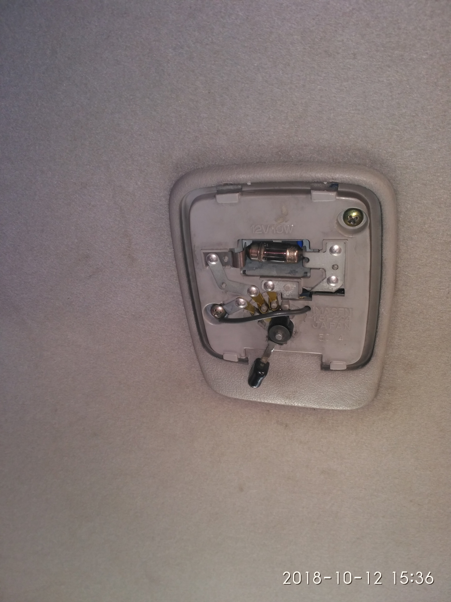

Плафон с разборки. С рамкой.
Примерили…

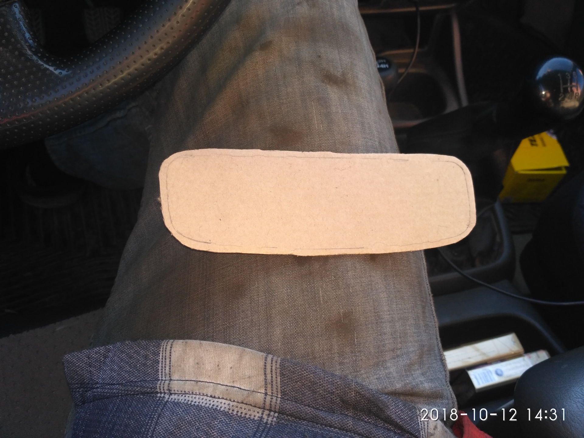

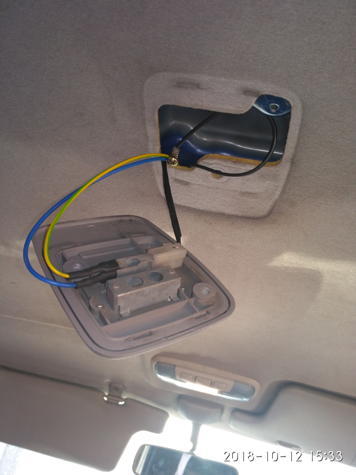

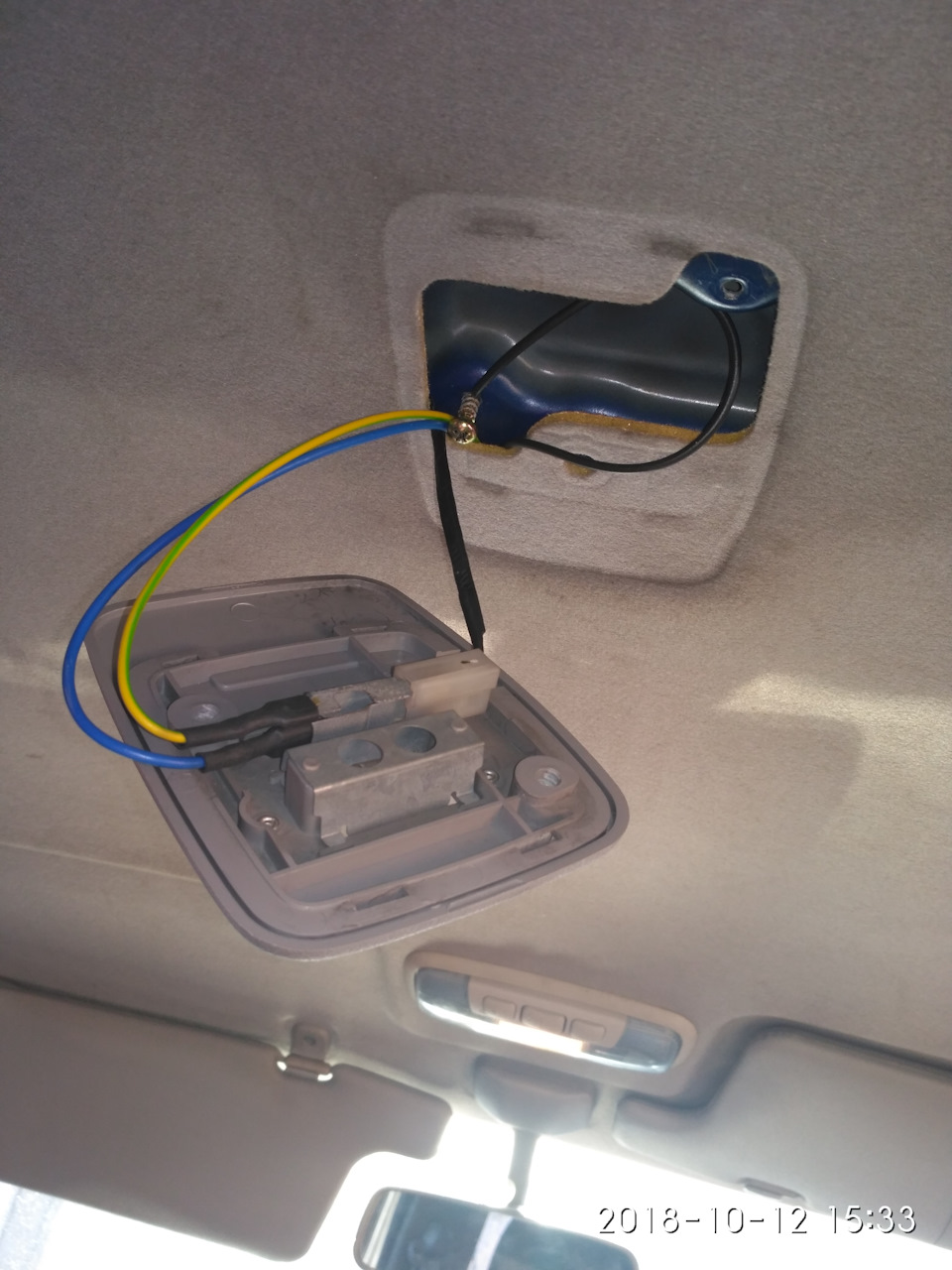

Сделал шаблон из картона…

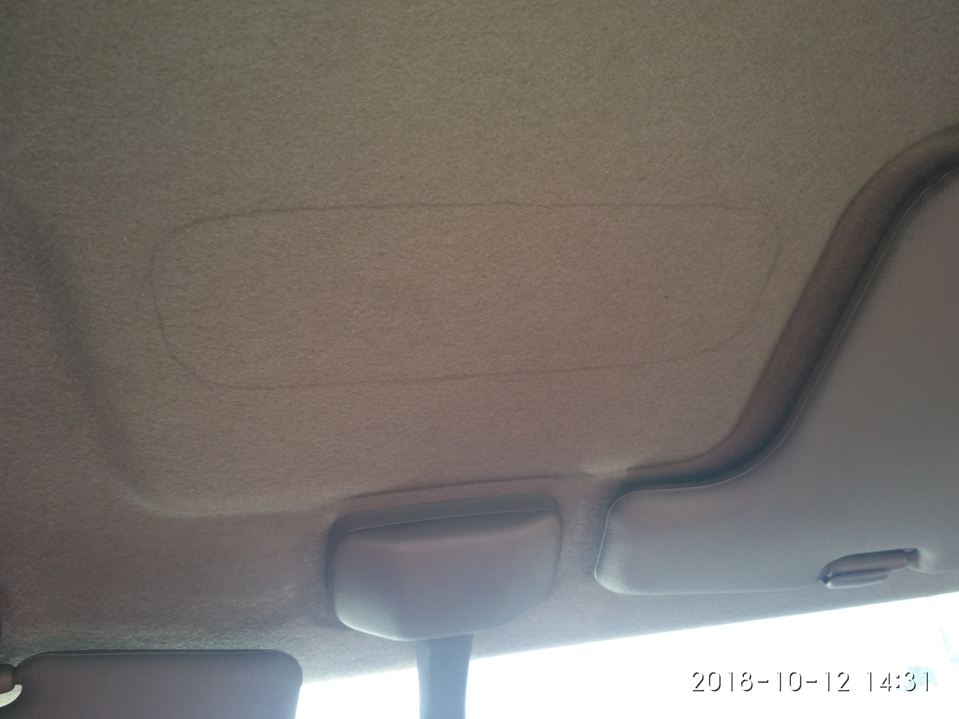

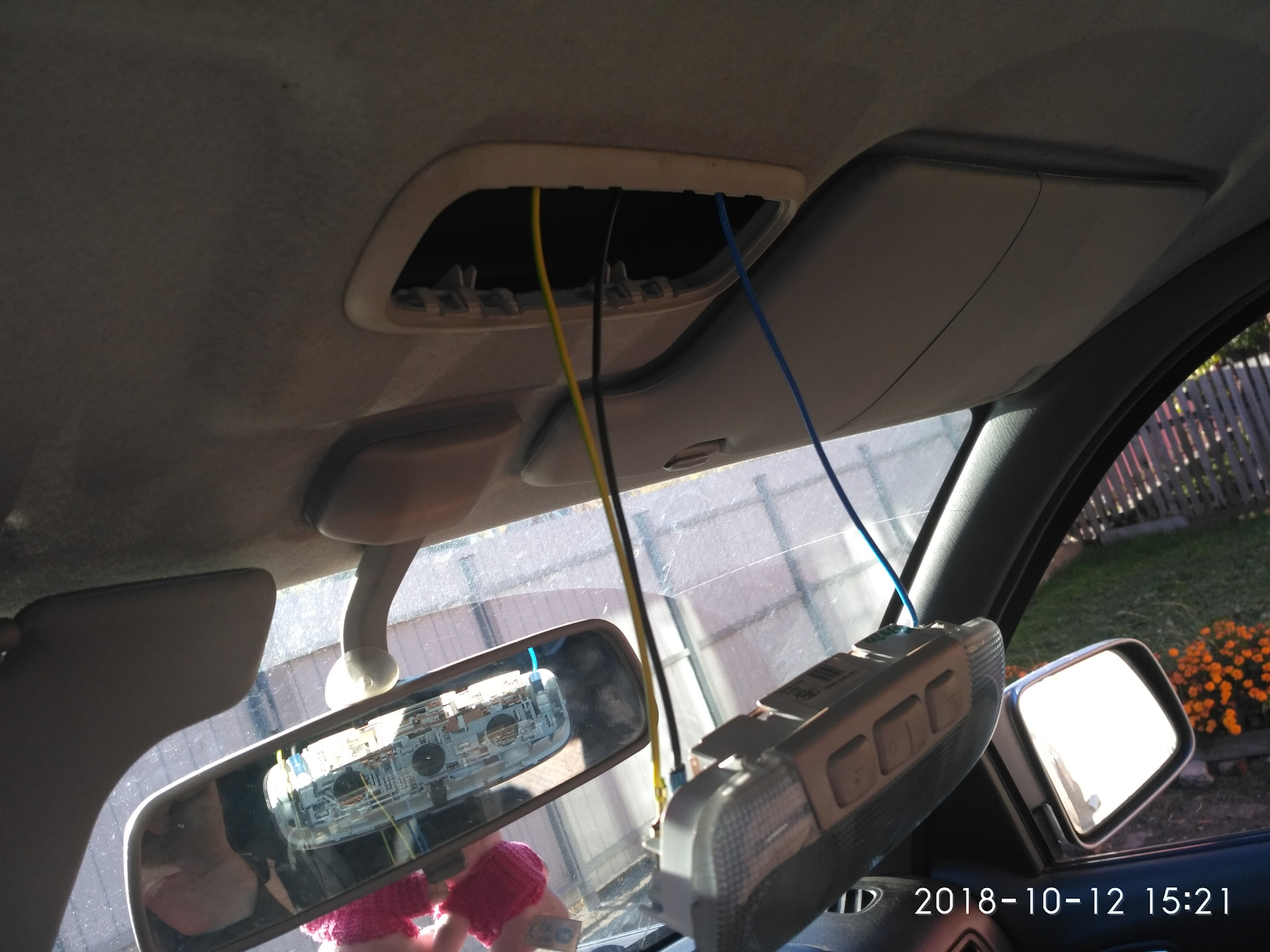

Разметил по шаблону…

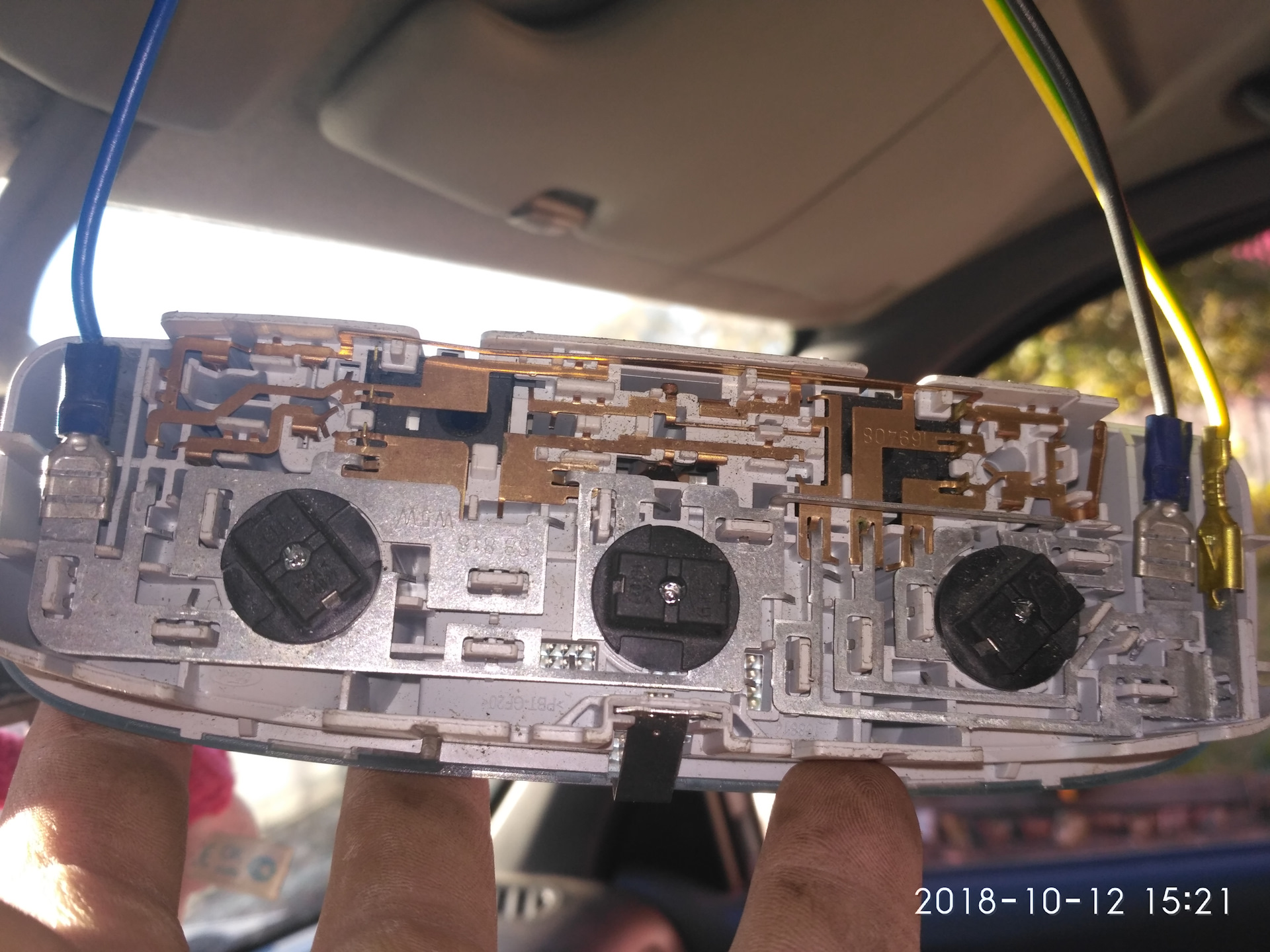

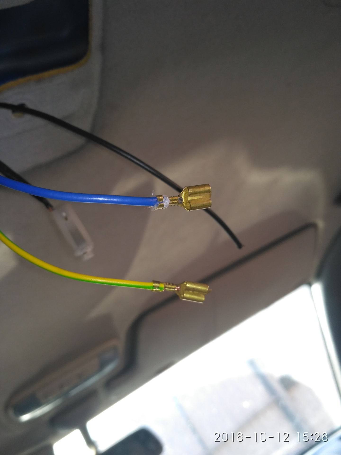

Вырезал, вставил рамку, завел провода… Два плюса и минус. По минусу не стал ничего сверлить, кинул со штатного фонаря…
Такое соединение, чтобы к электрикам не ездили люди которые захотят повторить…

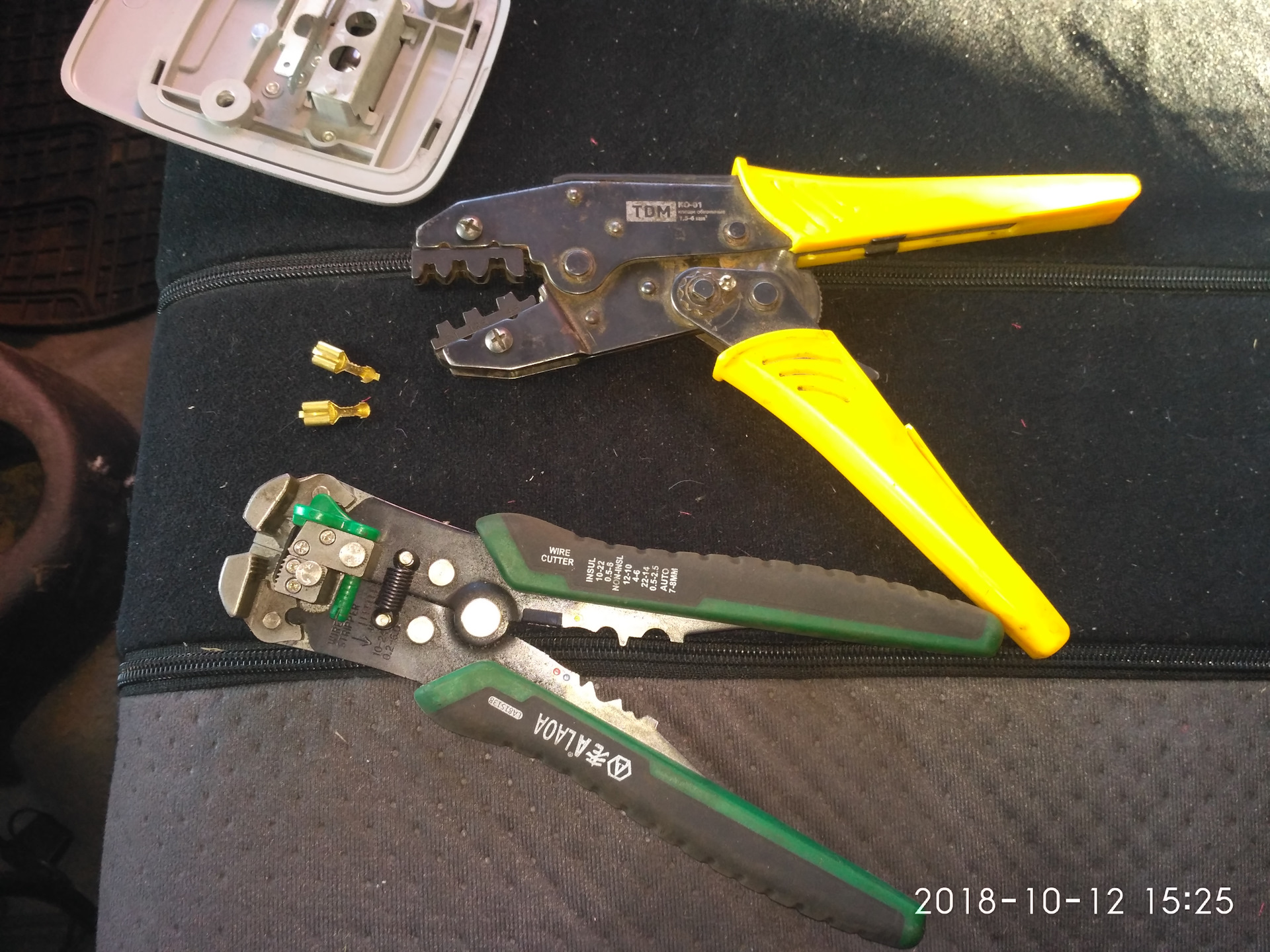

Хвастаюсь… Мечта электрика. Али экспресс наше все. Заголитель проводов и обжимные клещи, к ним ещё разные матрицы для разных клемм. все ими делаю.
Такая хрень получилась… Черный масса, клеммы под болт закончились. Пока так накрутил, по колхозному…
Видно по цветам куда что цеплять. На штатном фонаре даже клеммы для этого дублирующие естт. Похоже у нас должно что то всеж стоять. Видимо комплектация спартанская, и в Россию с плафоном не поставлялись машины.
Массу прикрутил вот так. Ничего не дырявил, провод продел в существующее отверстие.

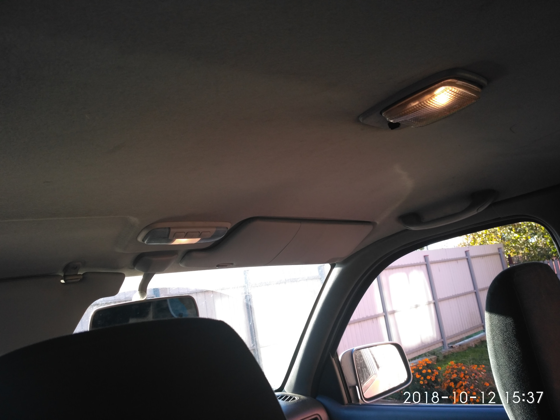

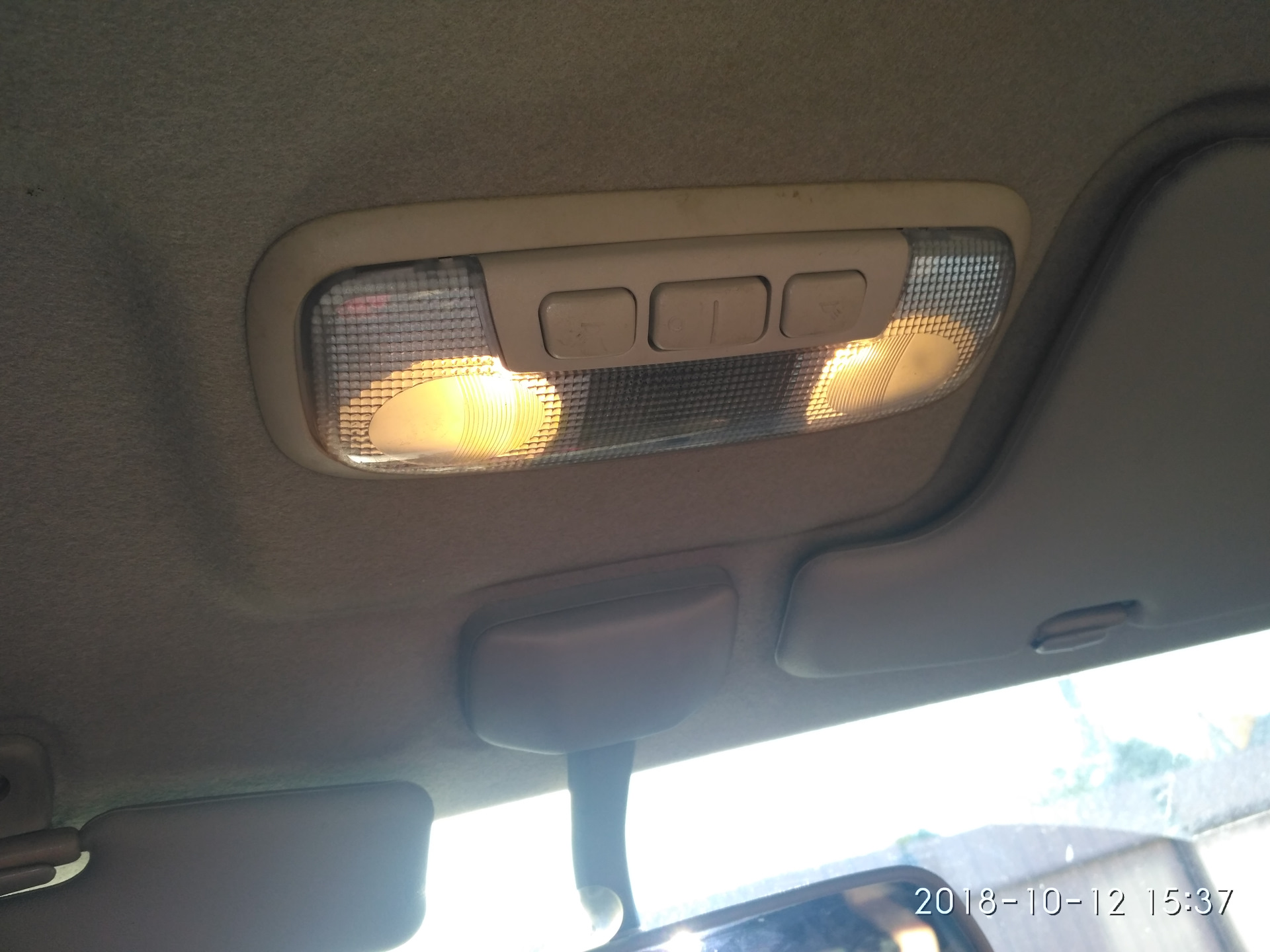

Открыта дверь…
Штурманский…
Все лампы…
В общем все вышло просто замечательно. Светодиоды не нужны итак светло.
От фокуса 2004-2011. Они там от комплектации зависят. Бери с рамкой обязательно. Будешь через интернет если заказывать, обязательно укажи менеджеру чтоб был с рамкой.

Да замучаешься вертеть. Особенно в труднодоступных местах. К примеру в проводке авто…
Я раньше утиками крокодилы заворачивал, что не отличишь от завода)) долго конечно, теперь тоже пресс купил
