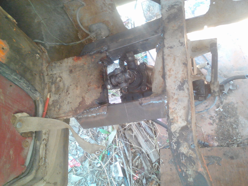

И так теперь у меня вместо обычного рулевого стоит "жидкий червяк", т.е. рул.ред. от волги 3110 с ГУРом(почтим её память минутой молчания)
Я бы сразу рулевой механизм сдвинул вперед и удлиннил продольную тягу на такое же расстояние и рулевая колонка бы не болталась между ног и не мешалась бы… Такое расположение рулевой колонки между педалями очень не удобно …
Я как временно поставил от 2410 так и езжу. Хотя на родном просто сальники и прокладки надо поменять.
У меня на родном бешеный люфт и кривая эластичная муфта, и был донорский редуктор с гуром, и мотор будет стоять с этой же волги поэтому я и поменял.
