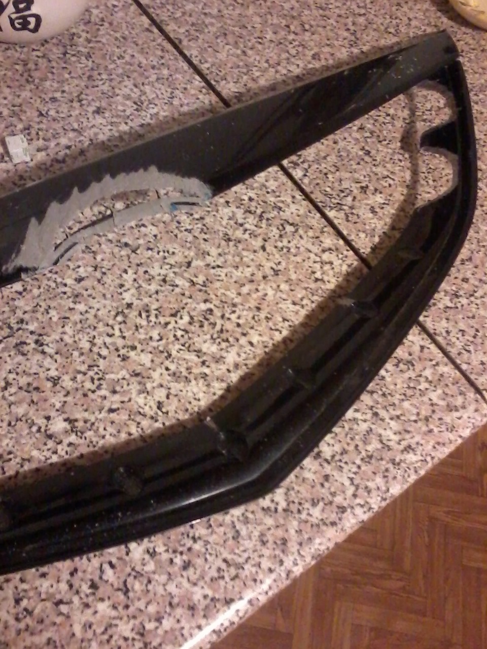

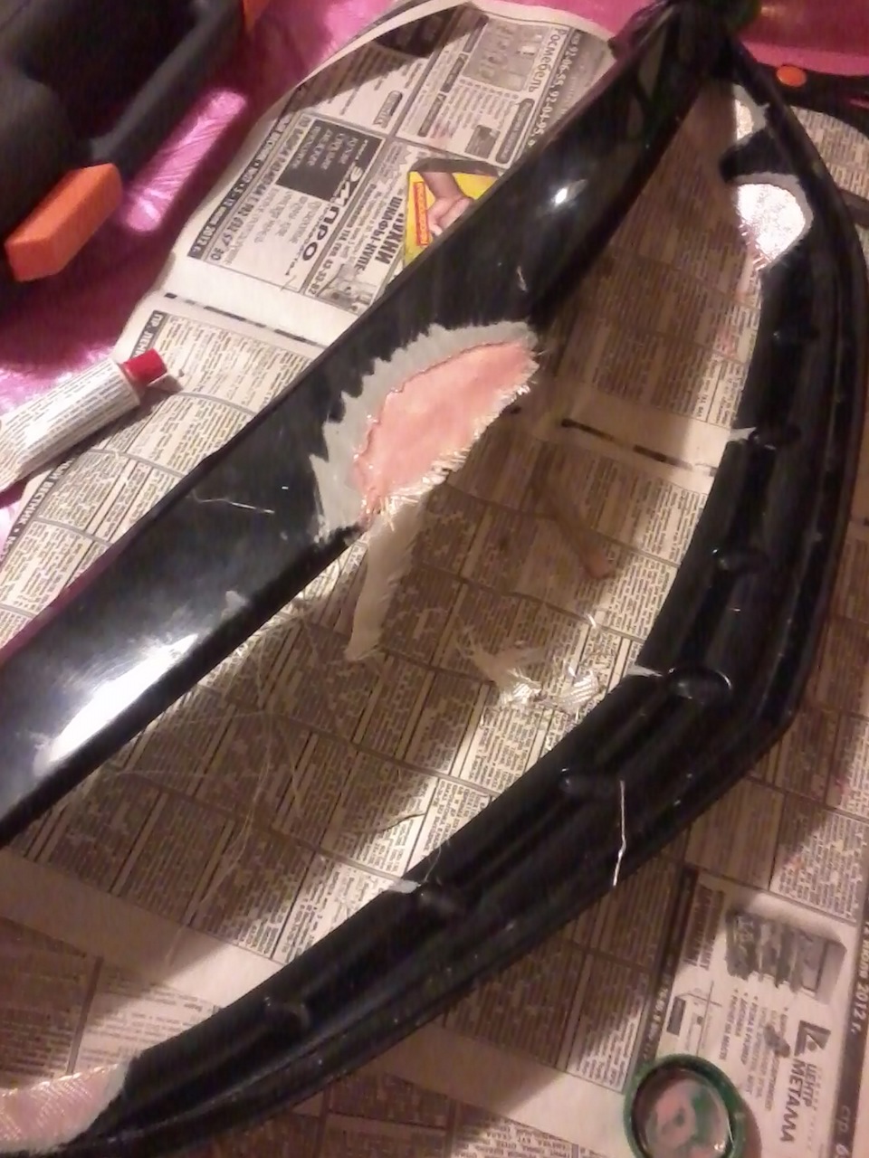

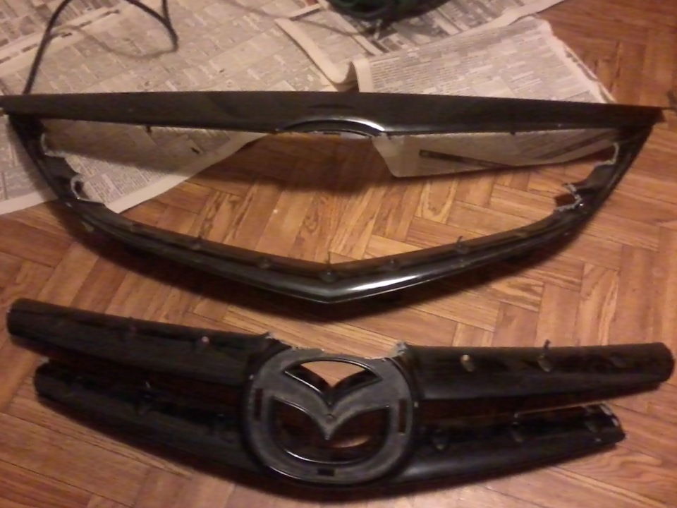

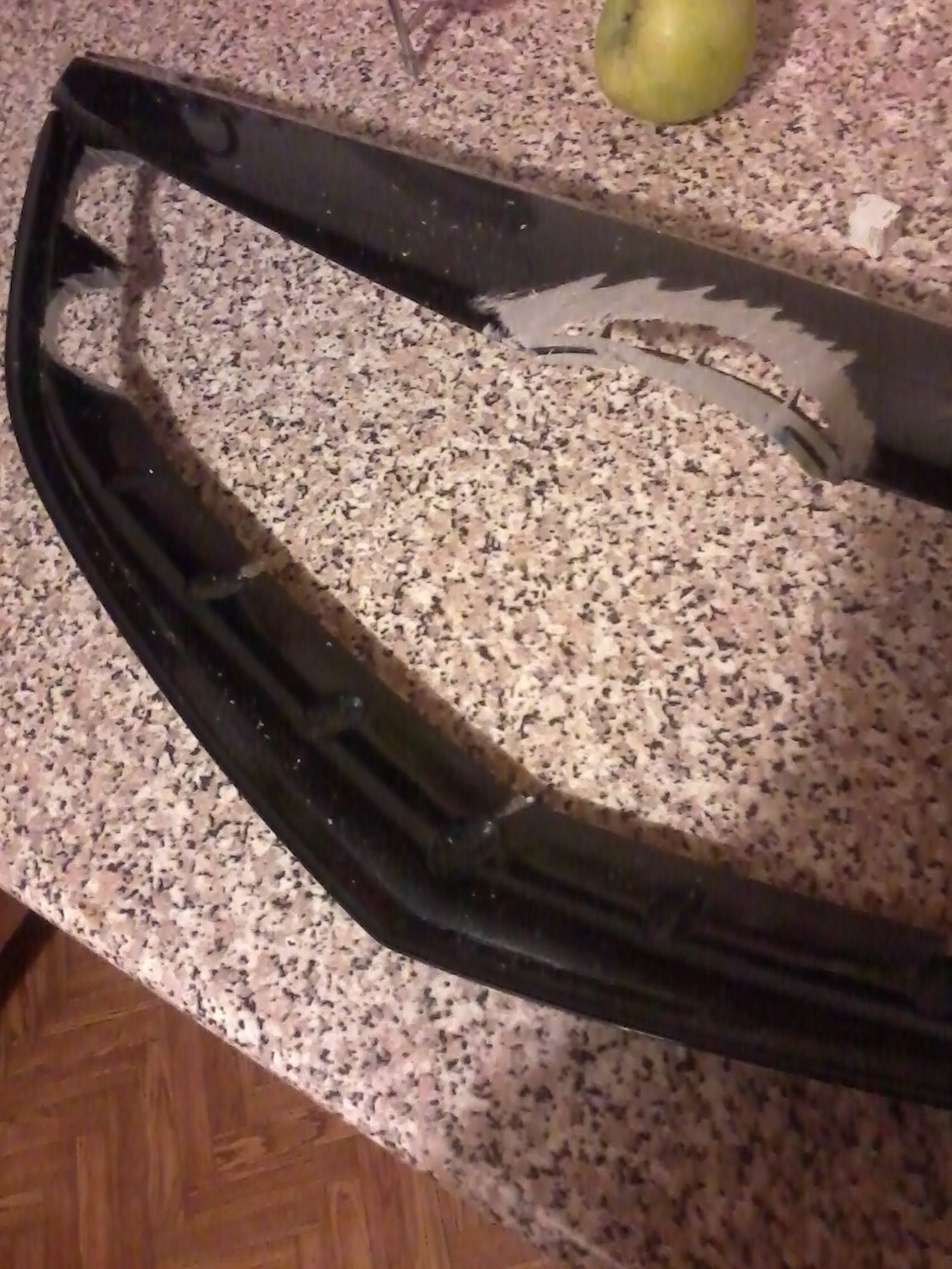

Привет всем и с Новым годом!Настали каникулы и уволился я со второй работы, появилось свободное время.Решил я занятся машиной.Образцом послужил ЖЕЛТОК у Tureckij, а именно решеточка радиатора(да и вообще у него зум зум выше всех похвал), заранее извиняюсь что скопировал!В общем снял решетку, взял у бати электролобзик, все принес домой(т.к гаража нет, и жена готова была меня за это съесть), срезал всю середину.Очень легко это делать лобзиком, все ровно и ничего не трескается!Все выравнял напильником, проклеял все отверстия и срезы стеклотканью с эпоксидной смолой.Жду отвердения.Следующая вторая часть!
